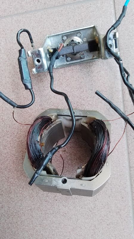

Статора си замина.Намира ли се като резервна част ?
MamaMy - майстор
Това се пренавива. Търси бобиньор. Виж си решетката да не се е задръстила. Прегледай и вентилатора.
