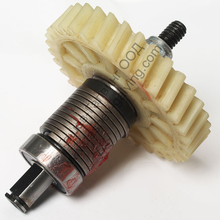

Големите зъбни колела във въпросните ъглови редуктори са неметални,служат за предпазител при претоварвания
Това което ми направи впечатление с поста ти @koveslav, че зъбните колелета са неметални . Как неметални?! От какво са изпълнени ? Просто не мога да приема, че е така, това все пак е резачка за дърва, не кухненски миксер.
Ами ето ти колелото на машина от около 500лв, на " най-любимата" ми марка -Хускварна.Някой и тук във форума ревеше преди време за такова колело.Много малко са истински изработените машини и още по-малко са тези,възможни за поддръжка.

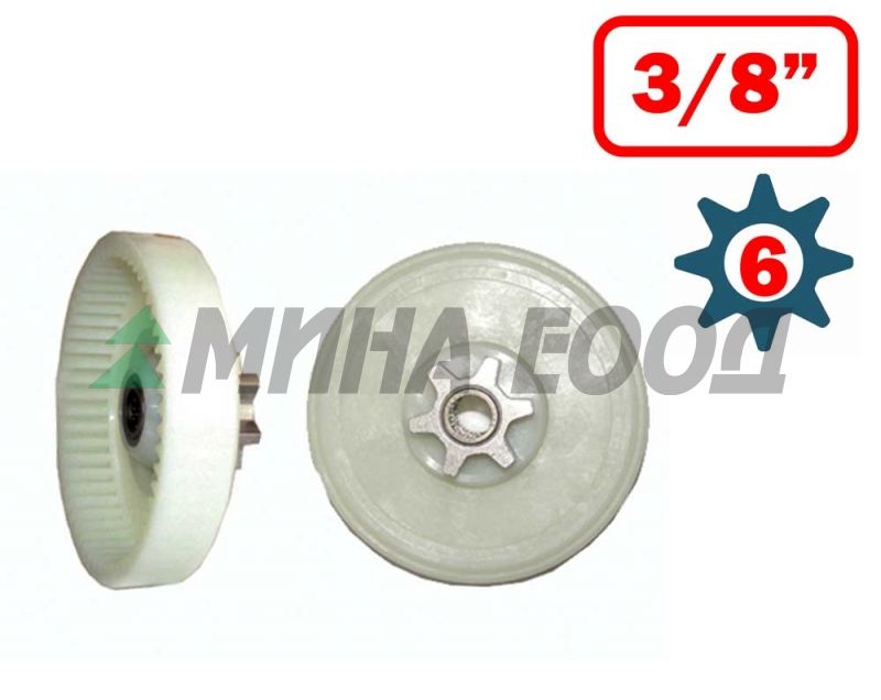

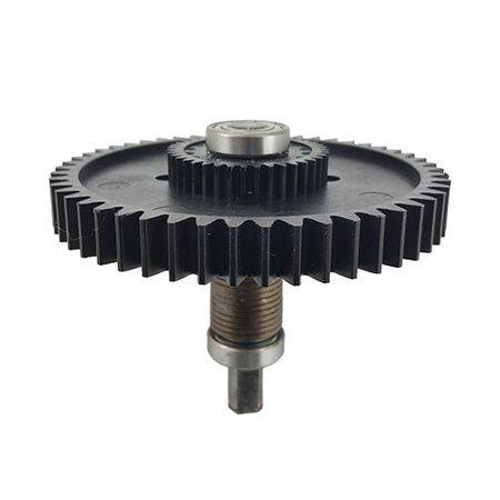

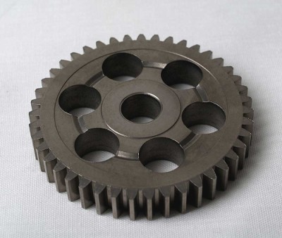

Това на тях им е най-марковото и най-скъпото,колега.Ето и колелата на някои други марки,включително и Бош и Хитачи.Още по-лошо е,че всички тези марки не предлагат и части по ел.моторите.За машини от 230-240лв имат наглостта да предлагат ел.мотор за 200лв.Тези пластмасови колела(ако въобще ги намериш) са по 30-40-50лв,а за оня Хуск с надлъжния мотор може и 150лв да е колелото.
Единствено Макита е осигурена с части,изцяло е с метални колела,сменяемо е и колелото на ротора и всеки неин детайл го има на пазара и то на съвсем достъпни цени,съвсем не обезсмислящи ремонта.Няма друга такава марка,с такава пазарна политика,като Макита на тема ел.машини.
Само с подхвърлени мнения "тези са хубави" и "тези стават" не се прави избор на машина.Трябват още доста неща....
Макита-колелото е метално и струва....8лв.Малкото колело на ротора също е сменяемо и струва... 1,72 лв...

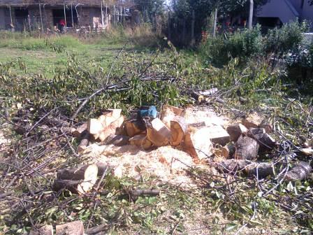

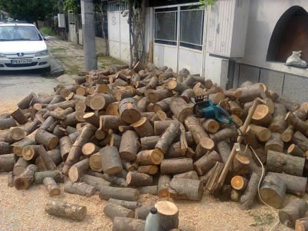

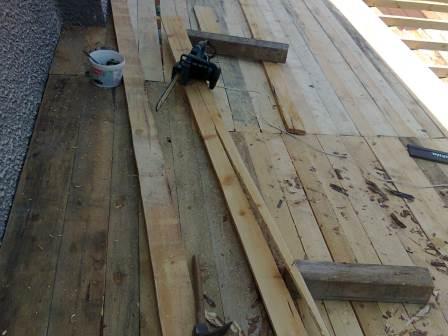

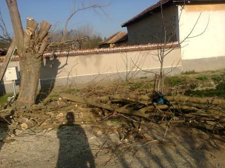

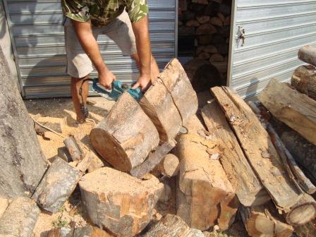

Отдавна вече за бензинова машина в ръце не искам и да чуя.Тормозя си ел.триона на общо основание и режа с него точно както режех някога и с бензиновия.Режа на купа,не обичам магарета и т.н.От 6 години нищо не съм пипнал по машината,а работя постоянно с нея по двора.Ето някои от задачите през годините,но това е една много малка част,само когато някой наоколо се е сетил да снима.Като прибираме моите или на сестра ми дървата се работи на тротоара отвън и редовно става панаир от минувачи,любопитни да видят какво е това тихо прибиране на дърва и как така не се чува поне през две-три пресечки.
От тази есен вкъщи имаме и компактна хидравлична цепачка.Вече не се чува и трясъка на брадви и чукове и клинове,докато прибираме дървата.Брадвата вече е с копче,а на сина ми му стана толкова интересно да цепи,че не даде на друг да пипне цепачката :D .
