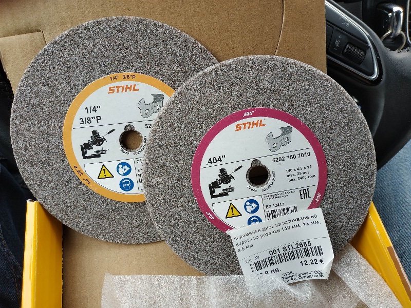

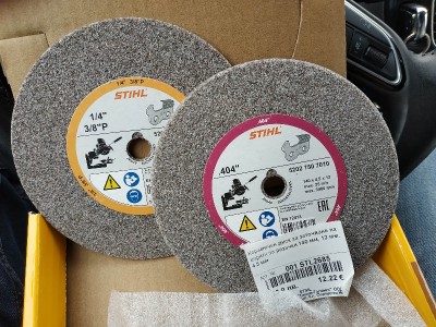

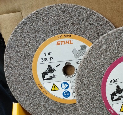

А това с размера на щил дисковете-да. За отвора им. Поръчах от Ташев аз вече. Като имам малко повечко време ( и се стопли нали) ще видя как, фланци ли ще се направят за тия на Щил, ще видим. Щото тия на гуде и на орегон дисковете са на 22.2мм ( като за флекс размер) И да, те са и със 145мм външен диаметър. Но няма е , по-точно не мисля, че ще е проблем и диск 140мм външен да се монтира.
Както се спомена , повече проблема ще е пригаждането на Шил дисковете, заради отвора им.
Ще ги оправим :)
Пък диамантени и CBN дискове - пропускам ги.
П.п. днес си взех от еконта дисковете.

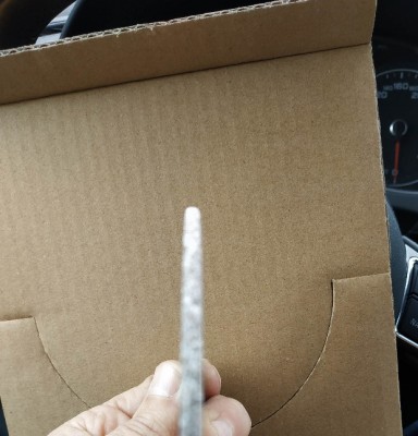

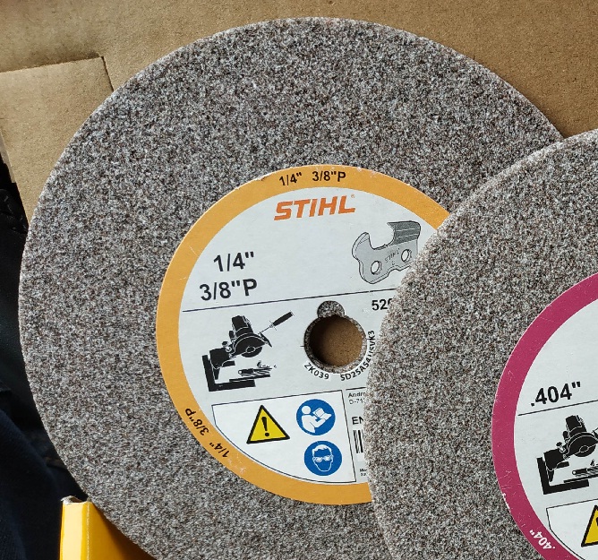

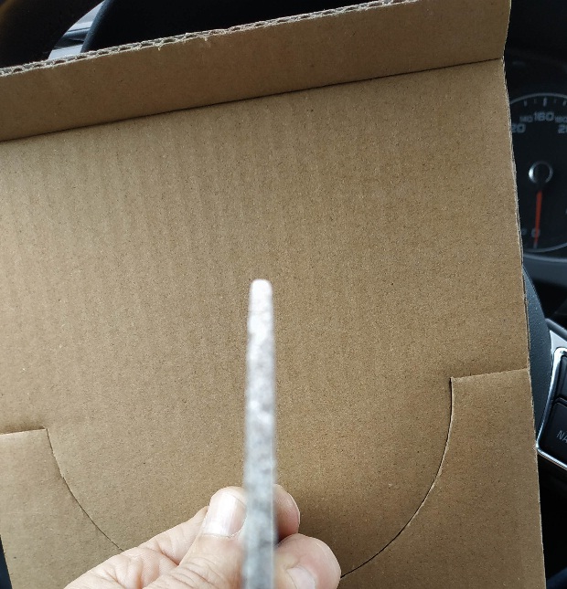

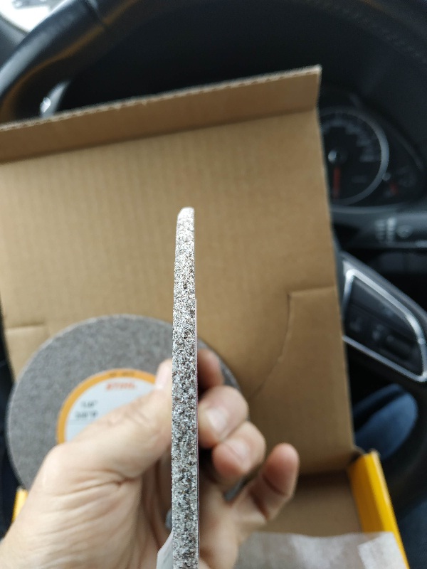

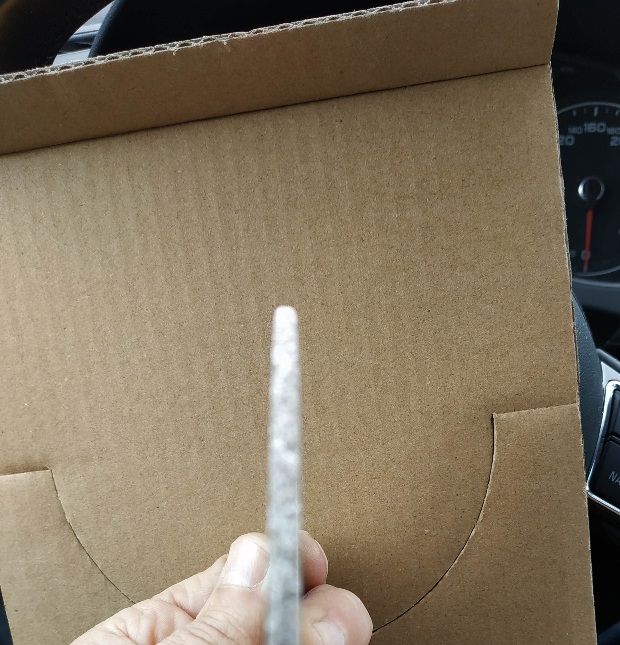

Като ги разгледах обаче още там, после и в колата по-подробно и отвсякъде , забелязах една работа . Единия -ок, за тънките вериги- добре , радиус , дебелина. Другия обаче едно нещо съм недогледал. Аз още като го поръчвах видях, че е за 0.404 вериги, но дебелината нали на диска 4.5 , викам то за 3/8 1.5мм и 1.6мм са такива. Да , но се оказа една подробност, която пак не я знаех. Конкретно дебелия диск е с едностранно завит радиус ( профила му) .
Падна ми кефа деева ся.
Ами освен да го загладя по подобие на орегонските дискове .
Предполагам 3.8мм е диска на щил , за такива 3/8 ( и 0.325 ) с дебелина на звено 1.5 и 1.6.
И той нищо чудно пак с изместен радиус да е. Инак нямам обяснение защо е 3.8мм дебел.
Или и там се бъркам....

пишман_майстор - майстор
Ей за тоя иде реч, 3.8мм
https://arizona.bg/pregled-na-artikul/k ... h12h3,8-mm
П.п.
Начи кат зема една сопа...
На снимката- 4.5мм дебел
В описанието пише, че диска е дебел 3.2
После в характеристиките му пък- 3.8мм .
На кое последно да вярвам?!
Неграмотници навсякъде....
В Ташев гледам също има разминаване описание/снимка . На снимка едно, отгоре-друго , в описание -трето...
Копи-пейс бате ...

Не се пазарува по-картинки, Почти винаги има разминаване и търговците не носят отговорност!Това са камара артикули и отнема огромно време да се нареди вс в един сайт.
И от двата линка трябва да получиш 3.8мм диск за съответните стъпки дето е описано на това се вярва, или на кодовете
Поръчал си 4.5мм и това си получил. Не знам как ще е на тънките 325 1.3мм. Мисля няма да има проблем На ръка съм точил със 5.2мм пила и 3/8р
Ако държиш да е както по-книгите връщай го и си вземи 3.8мм Нямам опит със електрически точиларки :) Но, със 3.2мм диска точиш до 325 стъпка 1.5 1.6мм със 4.5мм пердашиш дебелите 3/8 1.6 1.6 и 404 :) Все пак не си със USG :) Със 4.7мм се заточва Хекса веригата която е 3/8 1.6мм Различните стандарти при веригите, дискове и заточващите машини е доста объркващо
В сервизите едва ли сменят диска на заточващвта машина освен за ограничителите когато се свялят или тях дирекно на ръка на някой шмиргел
Радиуса на диска е магията на остренето и другия 3.8мм има но е доста по-малък
емовлаха написа:
Единия е 3.2мм дебел, той си е подходящ за тънките. Втория е дебелия ( един брой) , за него иде реч. Той е 4.5 , но едностранен радиус. На снимките си личи.
Оригинала на орегон , не си спомням точно , но ако не бъркам е 4.7мм ( на гуде-то е 100% 4.7мм дебел) . Другите им са по 3.2мм дебели.
Та няма се връща, просто ще го оформя по шаблона . Ще стане и ще точим 1.5 и 1.6мм веригите с него.

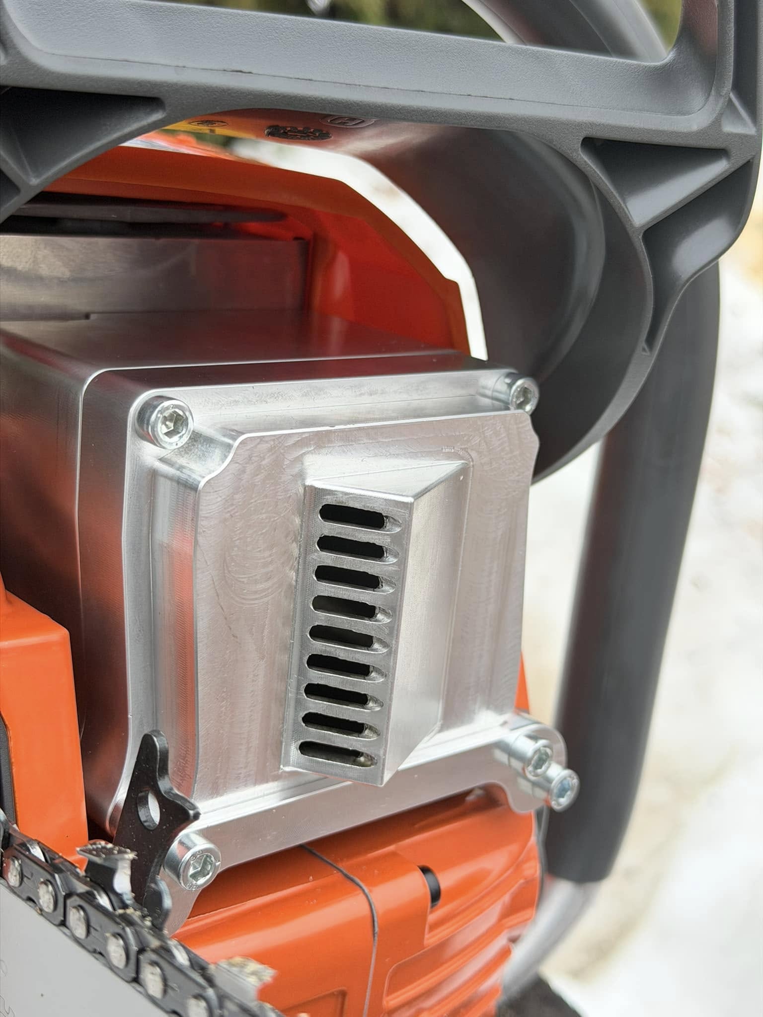

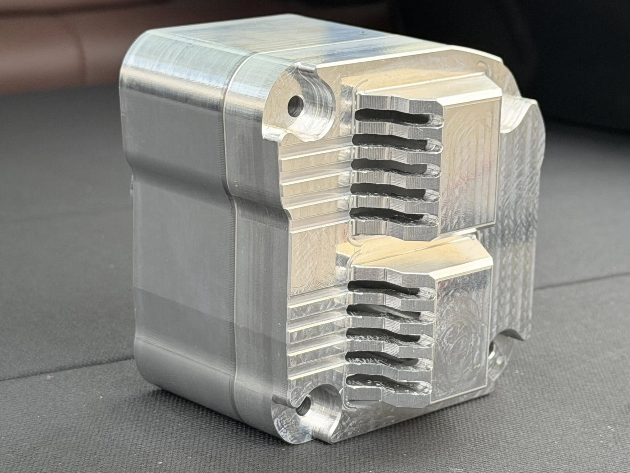

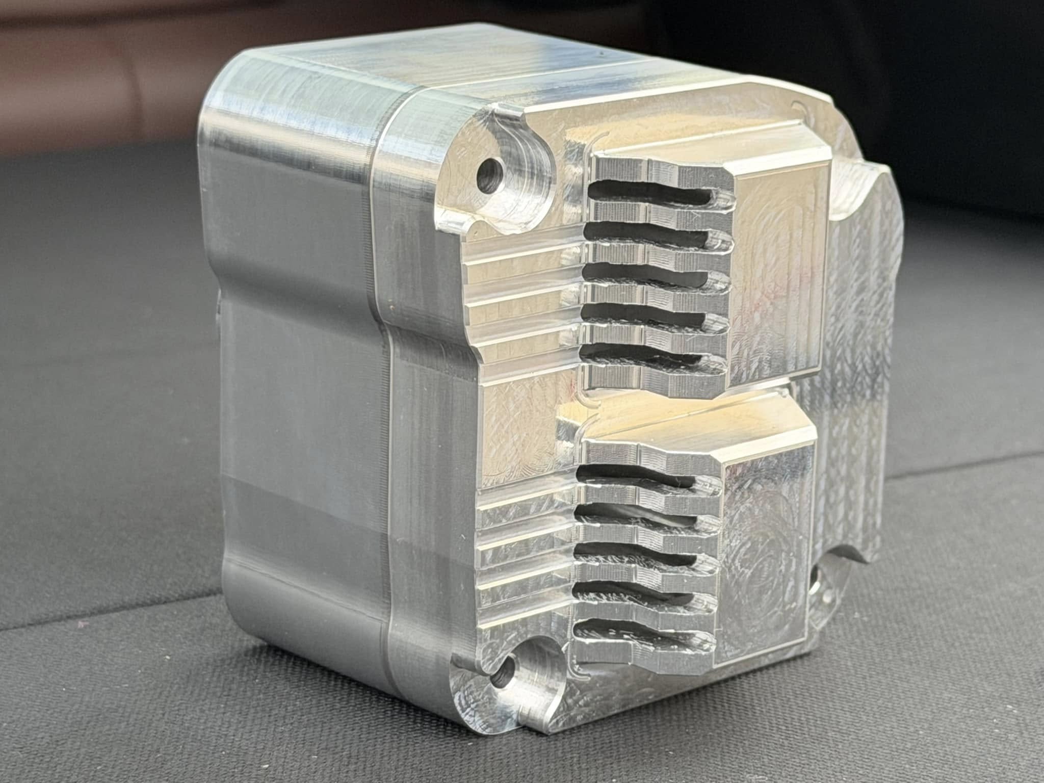

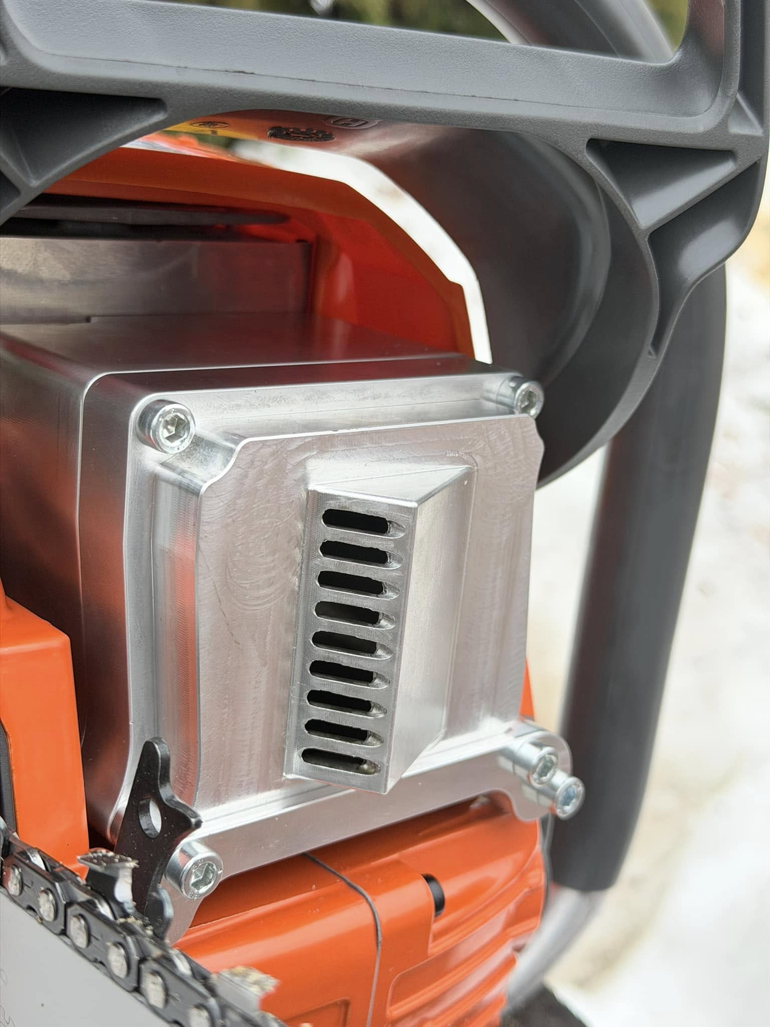

При съседите ( Румъния( , цени все още няма обявени, но скоро :
Ghostwheel - напреднал
Тоз кюнец за какъв модел е? Може ли линк към сайта да разгледам дали ще има нещо за MS261? Не знам какъв резонанс би могло да извади това нещо, но поне ще охлажда по-добре от стоковия...
