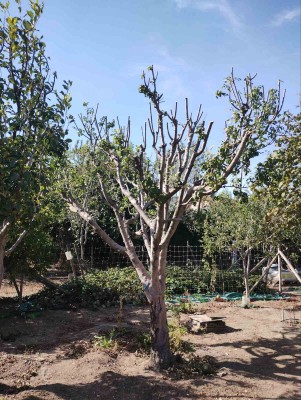

с акумулаторното Парксайдче окастрих тази синапка набързо.
