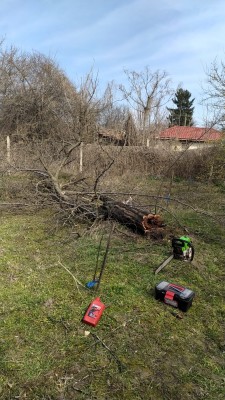

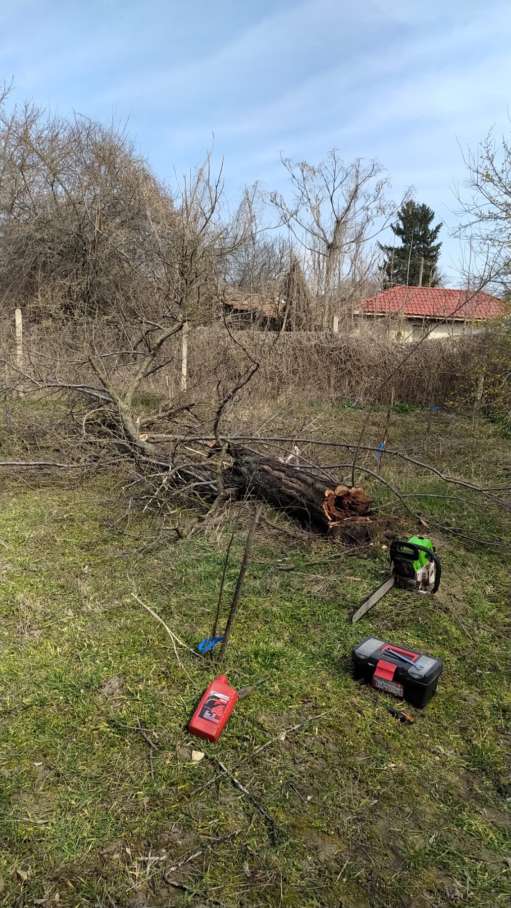

Моята вероятно 8 или 10 та година от Кауфланд. Зелените.
Още се справя. Че не е кой знае каква стока е ясно. Но за 90 лв тогава си е добре.
