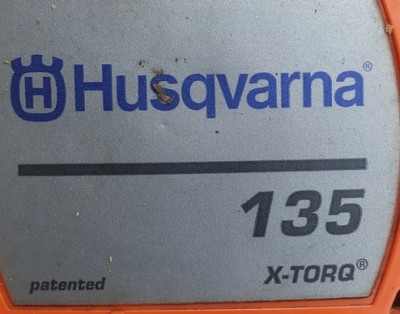

Ето снимката на модела на моята фалирала резачка със счупен колянов вал.
Техника бил казал че много съм я бил форсирал до край аз пък не схващам нещо логиката...
Според вас как трябва да се реже? Винаги до натискам газ на макс и тогава режа не си играя с малко подаване като с колата, наистина ли това може да ми е грешката ?!
Soviet_Soldier - специалист
нед апр 03, 2022 11:15 pmDarthMaul написа:
Разбира се, че се реже с пълна газ. Това е машина с центробежен съединител, пък и в ниските оборотни диапазони тия двигатели нямат сила. Може би е имал предвид, че е настроена неправилно, което е напълно възможно, щом и преди е ходила по ремонти. Някои "майстори" настройват на слух, а не с тахометър. Ако сместа е била твърде бедна, просто не е постъпвала достатъчно смазка, валът се прегрява, посинява и излиза от строя. Обичайно и цилиндъра с буталото страдат, като сместа е твърде бедна. Може прегряването да се е случило още преди първия ремонт, металът си е изгубил свойствата, и чак след време да е заминал напълно.
