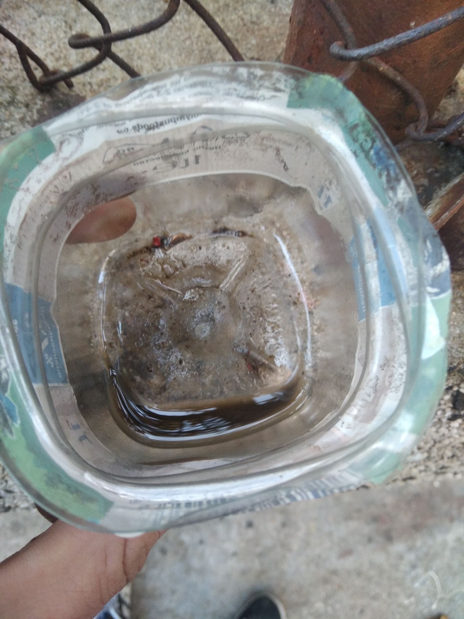

Карбуратора обезателно трябва да се почисти според мен, че ако има нещо запушено обеднява сместа и пак ще задере.
Ето и снимка на съд, в който киснах един (пак на подобна техника) яко замърсен:
И аз преди време за малко не смених един на резачка, ама колегите ми обясниха, че няма смисъл и само с изчистване и смяна на платна мина.

Да, това също ще напшравя, сървиз кита на щил за карбуратора е евтин! Ще го прекарам през ултразвуковата вана и ще стане като нов.
