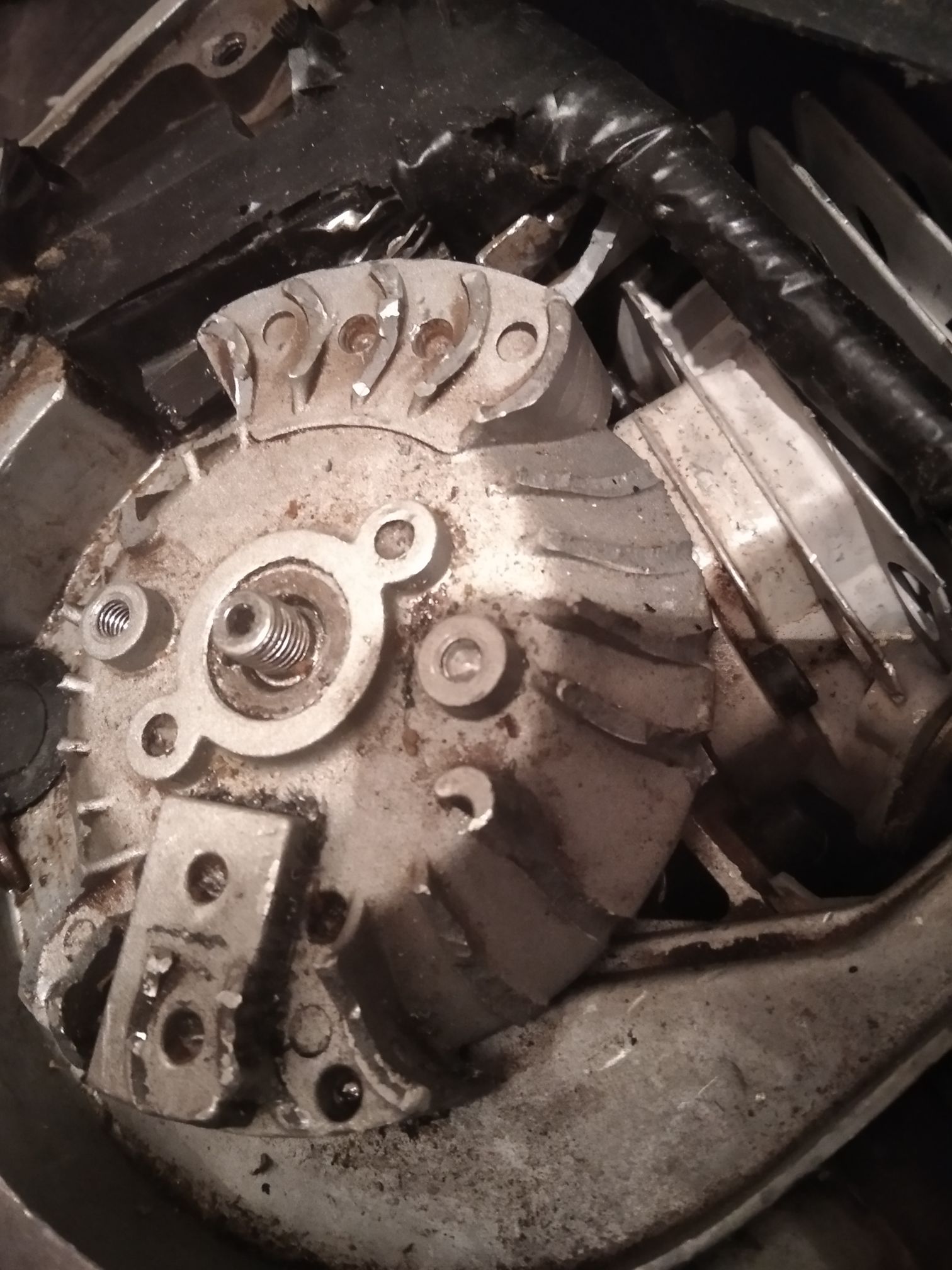

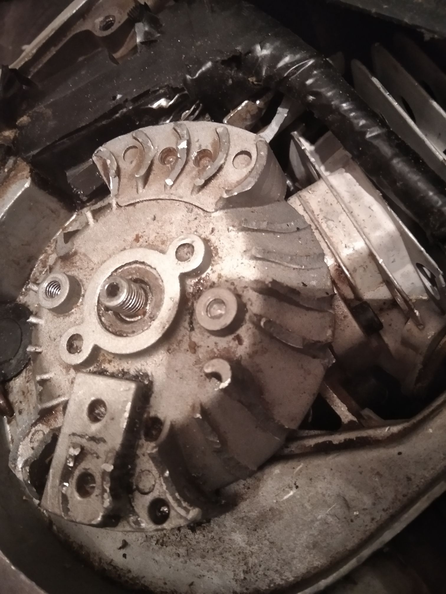

Днес му звъннах, че си еб@ мамата.
При животните бях и работех малко строителни работи, хранилки правих, едни дъски рязах за разпалки иии таман да привърша работа и нещо издрънча грозно. :lol:
Спука маааалко капака и всички лопатки долу, що така не знам...
На бобината са се счупили пластини от тия където са като "недокосващи се контакти".
А не опира, мерих я и като я сложих, и днес пак, ми не е мръднала, няма луфтове, какво може да е?
Пръснах маховика с малко WD 40 и утре ще си направим инструмент за свалянето и.
Снимки утре, че днеска не ми беше до снимки (хем ме пуши смях, хем корем ме заболя :lol: ).

Как се сваля тоя пуст маховик?
Пробвахме няколко начина, но без успех..
Даже и с трупче го удрях е, ама взе едно е заварен.
Soviet_Soldier - специалист
пон яну 04, 2021 4:20 pmИндианец написа:
Хващаш за магнитите, вдигаш леко във въздуха и биеш рязко с мек чук по вала. Може и както е показано на видеото с поставена гайка, като защита за резбата и обикновен чук:

Мерси много!
Утре като ми дойдат частите ще пробвам и тоя начин, обещаващ изглежда.
