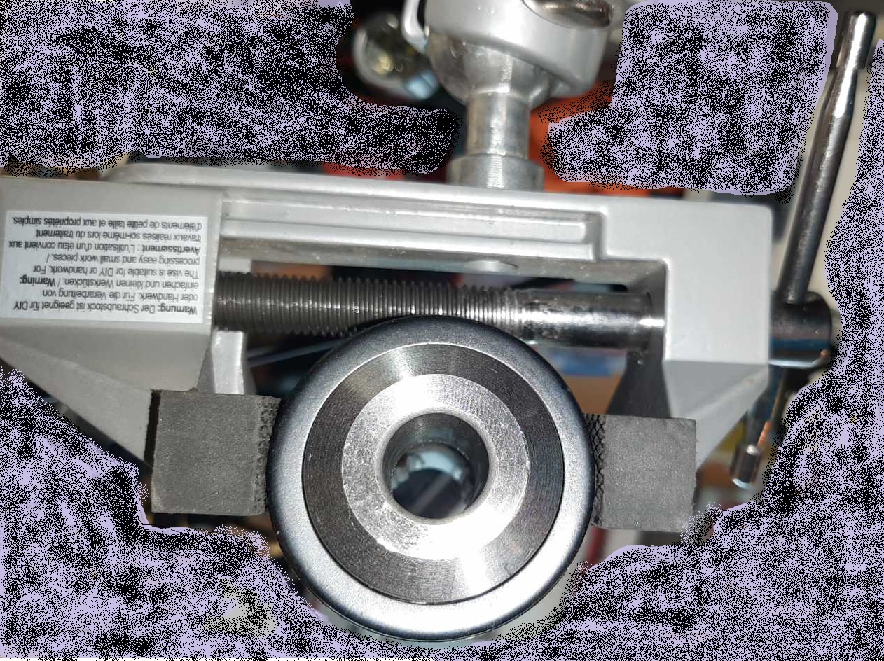

kozl - майстор
съб сеп 25, 2021 5:08 pmkoveslav написа:
Тоя клип много вероятно съм го играл, но нищо не помня, освен че аз я сглобявах. Доста се набутах с тази машина, въпреки примоцията, щото това не е моята машина. Аз "моята" я видях в Баухаус, но мноо "тежка" ная машина :shock: :shock: :shock: за джоба.
Въпроса с избиването на патрона остава актуален. Първо защото ми се ще да опазя червената пластмаса и второ тая опашка или вретено какво го държи да не изпада надолу :? Мога ли да повредя нещо в горната част при шлиците докато опъвам патронника надолу?
Са ми доде неква идея да погледна дали има отвор в патронника към опашката. Ако да да стегна гайка и да врътна болт с надеждата да го избута.
И да приемем, че го избия, дайте съвет къде и как да търся патронник.
И какво да меря на опашката -диаметър в началото и края на конуса и височината на конуса ли?
С тези данни мога ли да търся патронник?
И предпочитам да е с ключ. Машината като няма спирачка сигурно има хитрост, която не знам как да се стяга патронник без ключ.

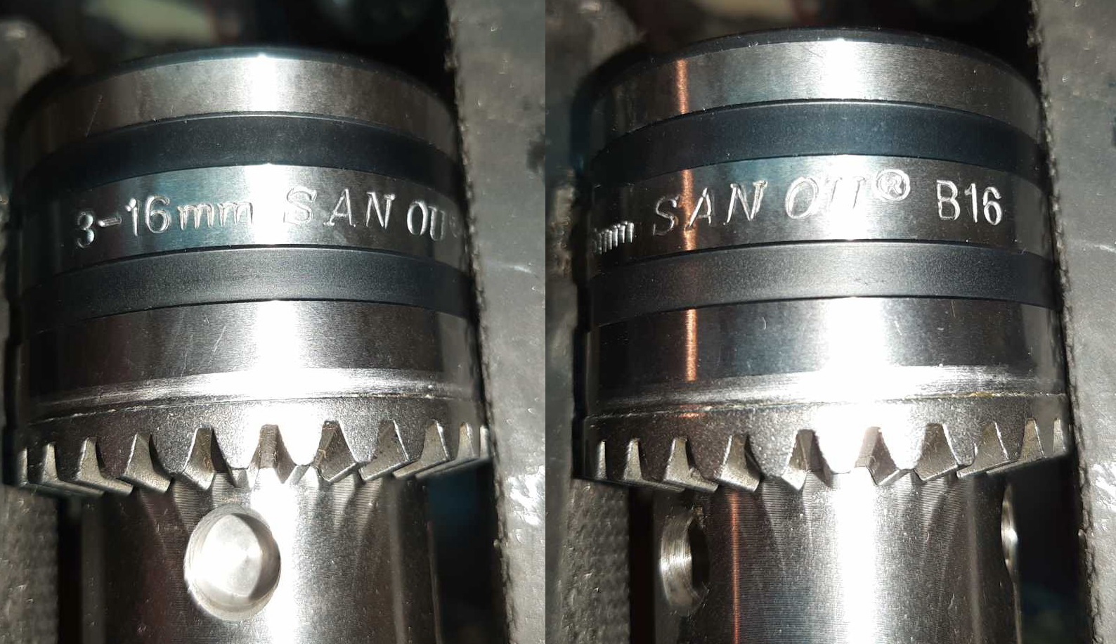

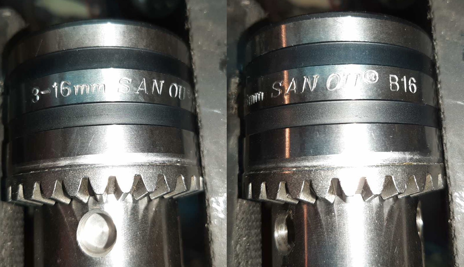

kozl - майстор
С ексцентрика не стана, но пък с гайка и болт - стана.
Първоначално пробвах с болт М6 мм, но той се зацепи в отвора за центриране при обработка на опашката и не посмях да натягам по-силно. После изнамерих болт М8, стегнах гайка №13 в патронника, натегнах с болта и патронника изпадна.
Качвам снимки от патронника.
Размерите на конуса на опашката влизаща в патронника премерих:
долу Ф15
Горе Ф15,8 до пластмасата, че не ми се сваляше.
делжина 29 мм.
