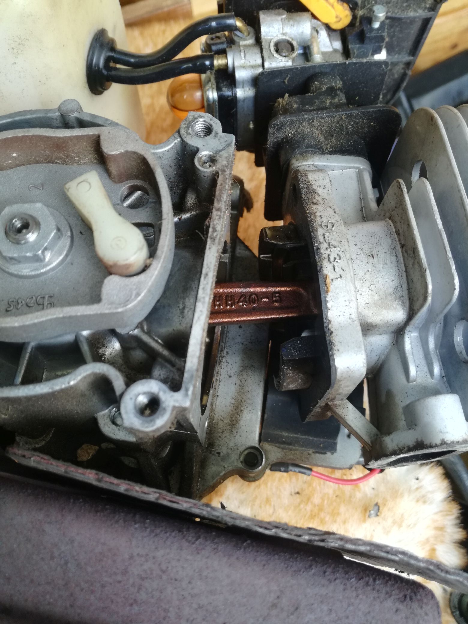

Лиско, пробвай да уплътниш леглото на разбития лагер с тези двукомпонетните лепила дето са като пластелин, но намажи новия лагера с масло да не залепне към лепилото.
ср дек 01, 2021 12:02 pmESPACE написа:Забравяте радиалното натоварване, което прилага върху ротора ремъчната предавка. Колкото е по-голямо натоварването на ремъчната предавка, толкова по-голямо е и това натоварване. Иначе на свободен ход на ротора, без предавка сте прави.ср дек 01, 2021 4:37 amLisko написа:Не вярвам. Като завърти двигателя магнитното поле центрира ротора към статора.
Хм, тоя лагер се пада отдолу - възможно ли е от аксиалното усилие да се е скапал? Ма то пък колко усилие - тежестта на един ротор я има полвин кило я няма.
