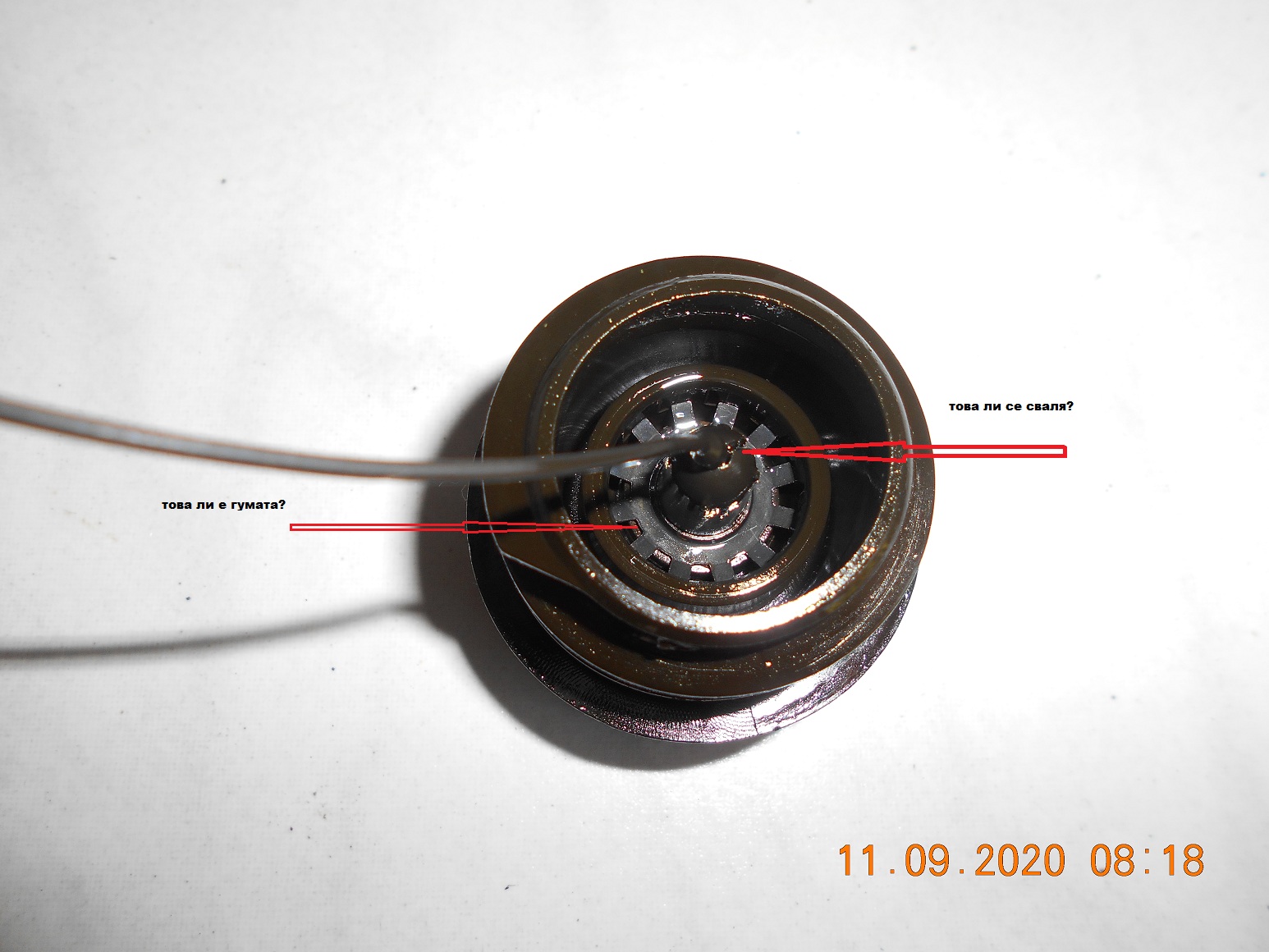

Това е капачката:

Soviet_Soldier - специалист
пет сеп 11, 2020 8:05 amZMeyGorianin написа:
Това е капачката:
Нищо сложно не е, просто се пробива отвор и се поставя клапанчето, което върви с гумено уплътнение.
Продават ли се в магазините за части на резачки?
Продават се, но не във всеки магазин е лесно да се намери подобна част за такава резачка.
https://rezervnichastibg.com/product/ka ... -420-i-dr/
Ето как изглежда капачето разглобено:
Да я разглобите е лесната част, но да намерите клапанче, което да е напълно идентично вероятно ще е по-сложната.

Реших - поне според мен - проблема с "побългаряване" :-D Разглобих капачката и смених конусовидната кафява гумичка /която при разглобяването май хвръкна някъде и не я намерих/ с кръгла - 9.5 мм. Натиска я пружинка от химикалка, която влиза във външния пластмасов конус /оня дето държи проволката на капачката към резервоара/.
Като резултат - бензина вече не тече, машината работи нормално, като оборотите леко падат до 11000 след по-дълго форсиране. Може да се наложи скъсяване на пружината.
След изгасяне се чува около 1 мин. леко съскане от вакуумиращия въздух към резервоара.
Не знам колко ще изкара, че не съм сигурен, дали гумата е бензиноустоичива.
съб сеп 12, 2020 11:06 pmZMeyGorianin написа:
Хитро измислено, но времето ще покаже, колко е ефективно, дали гумичката няма да се размести, да се развали от влиянието на бензина или след престой да прилепне.
Относно оборотите може лесно да проверите, дали е от недостиг на гориво, заради този клапан. Палите резачката с малко бензин в резервоара, поставяте я на една страна, така че капачето на резервоара да е нагоре и го развивате, след това давете пълна газ и гледате дали ще има пак спад в оборотите. По този начин ще добиете представа, дали има смисъл тази пружина да се скъсява. Ако я направите хлабава може да започне да изпуска гориво.
ZMeyGorianin - майстор
В капачката има гнездо, където ляга гумичката с лека хлабина /доста си поиграх да я докарам до 9.5 мм. Днес ще пробвам този вариант за оборотите и ще реша дали да скъсявам пружината.
За сега това е само проба - ако гумата се скапе ще търся бензиноустойчива.
