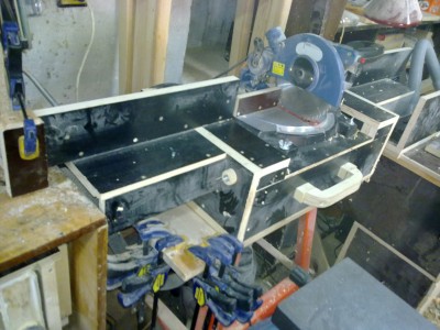

Здравейте Колеги!!!
Имам питане към ползващите тази машина, търся най-практичното решение как да окрайчвам по-дълги детайли на точен размер....към 50-60см, след като линеалчето е 25-30см ...
Работих с такава машина и видях какво бяха измислили за целта,но искам да видя вие как сте решили проблема..

Ами аз си ги режа по размерна линия, или на пакет, ако ми трябват няколко дъски с еднакъв размер, до сега не ми се е налагало да правя едра серия детайли.Иначе като идея - застопоряваш си машината на един плот с видии, правиш си някакъв упор от ляво на плота на точния размер и така.
bimbaeco - майстор

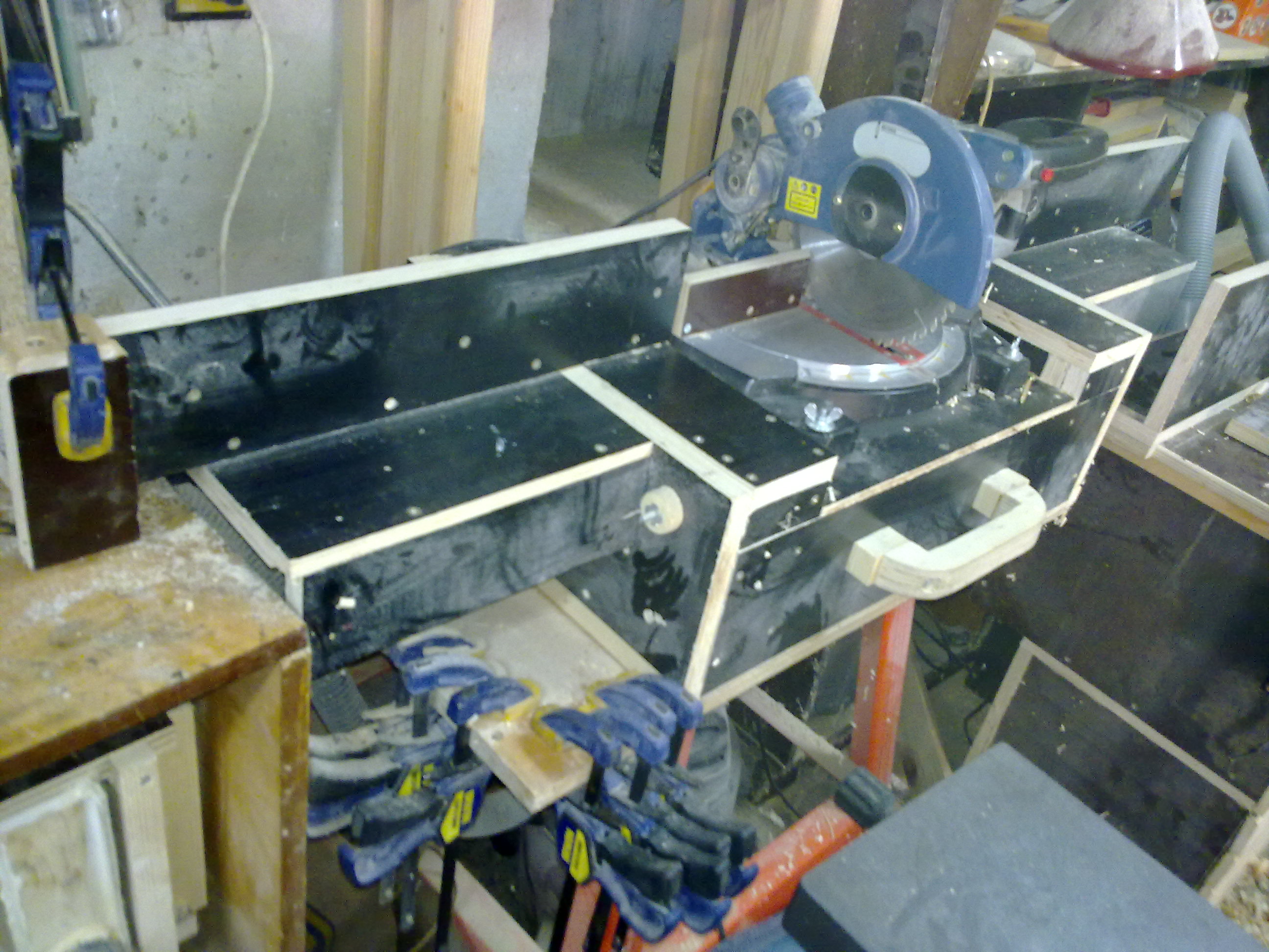

Ето какво използвам аз. Не е мое изобретение, видях го в списание Shopnotes. Крилата се прибират и става на куфар, за да може лесно да го местиш. Хваща 70 см. вляво и вдясно. Тезгяхът ми е от лявата страна и мога да монтирам стопер и до 3 метра.

ЕДИ, твоята идея я ползвахме докато работех с такава машина, машината е закрепена на плоскост(ПДЧ) ,а върху плотчето и линеалчето са закрепени 2 тънки дъски на Г, който са закрепени и за плоскостта ,в дясната част се застопорява ограничител...
Дъските се срязват още при първото рязане и за целта са захванати и за малкия линеал, за да не се губи ъгъла....
На тая машинка окрайчвахме первази и се получава,но исках да видя как сте го направили и вие, винаги може да се види нещо по-добро, като на колегата bimbaeco...
Добра е идеята и вероятно така ще го направя :supz:
