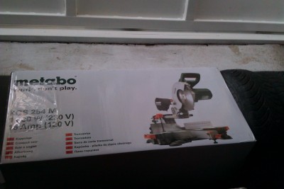

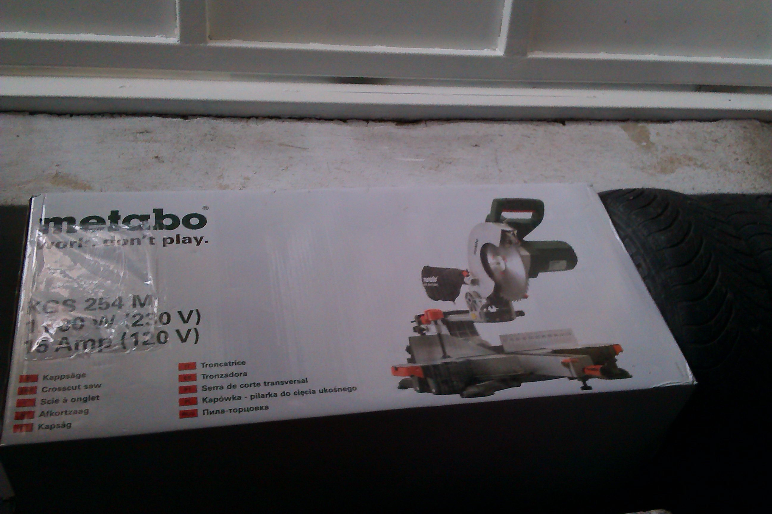

Точно за този Ники става въпрос! От него си купих машината и направо ми монтира плавния старт преди да ида да си я взема:
viewtopic.php?p=513623#p513623
Ако на някой му трябва машина, той е Човека. Може да се разчита на него и за цена, а и ако не дай Боже се развали нещо. Сервиза им ремонтира почти всички марки . Освен, че от скоро продава и Бош и Метабо, също така ги и сервизират още преди това!

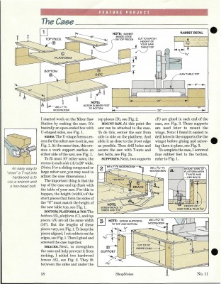

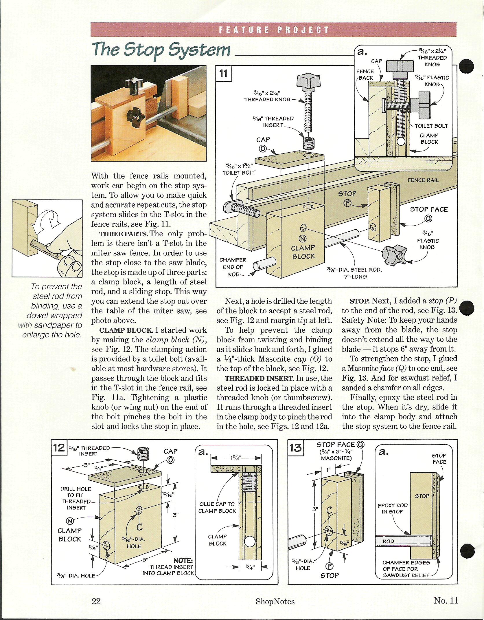

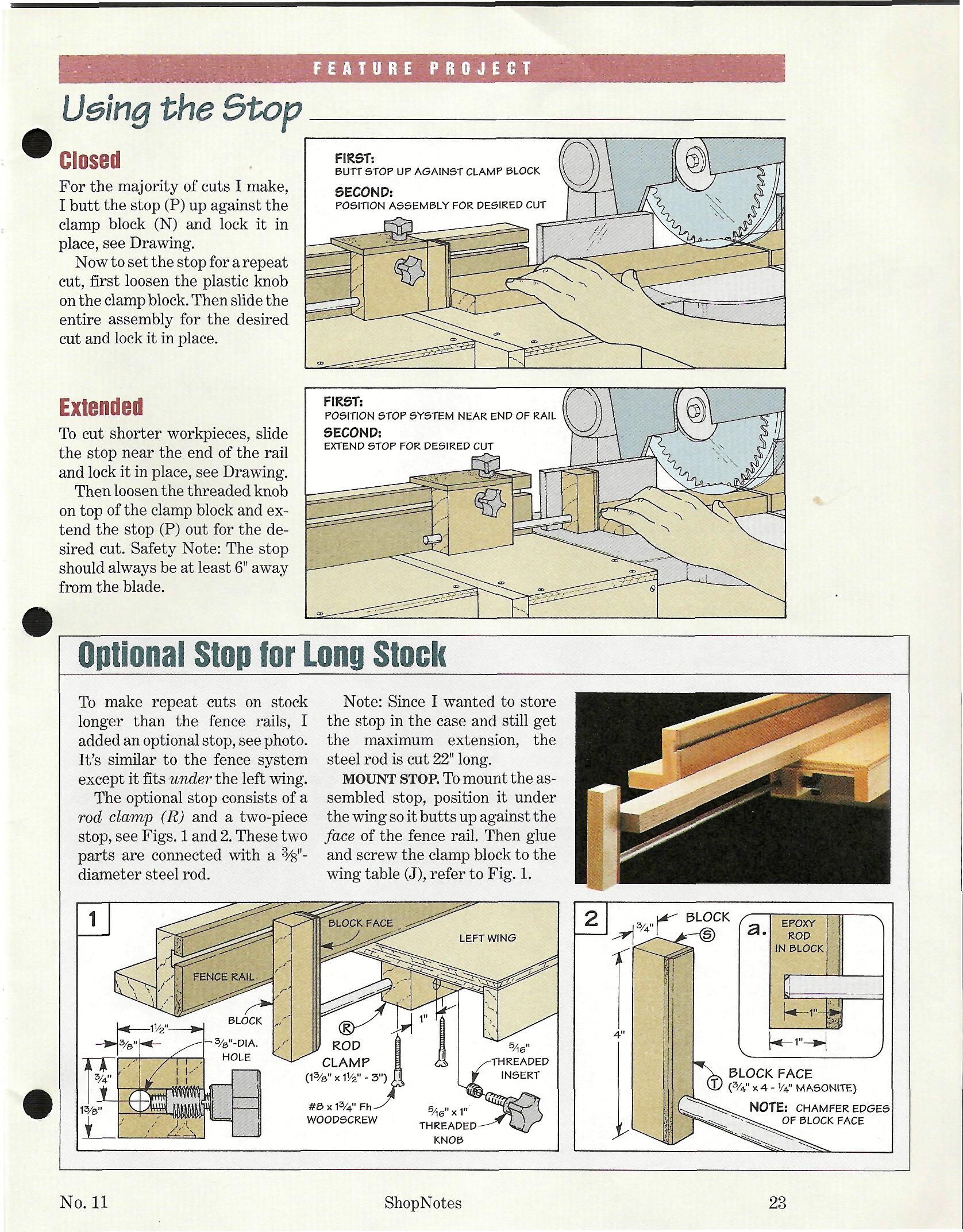

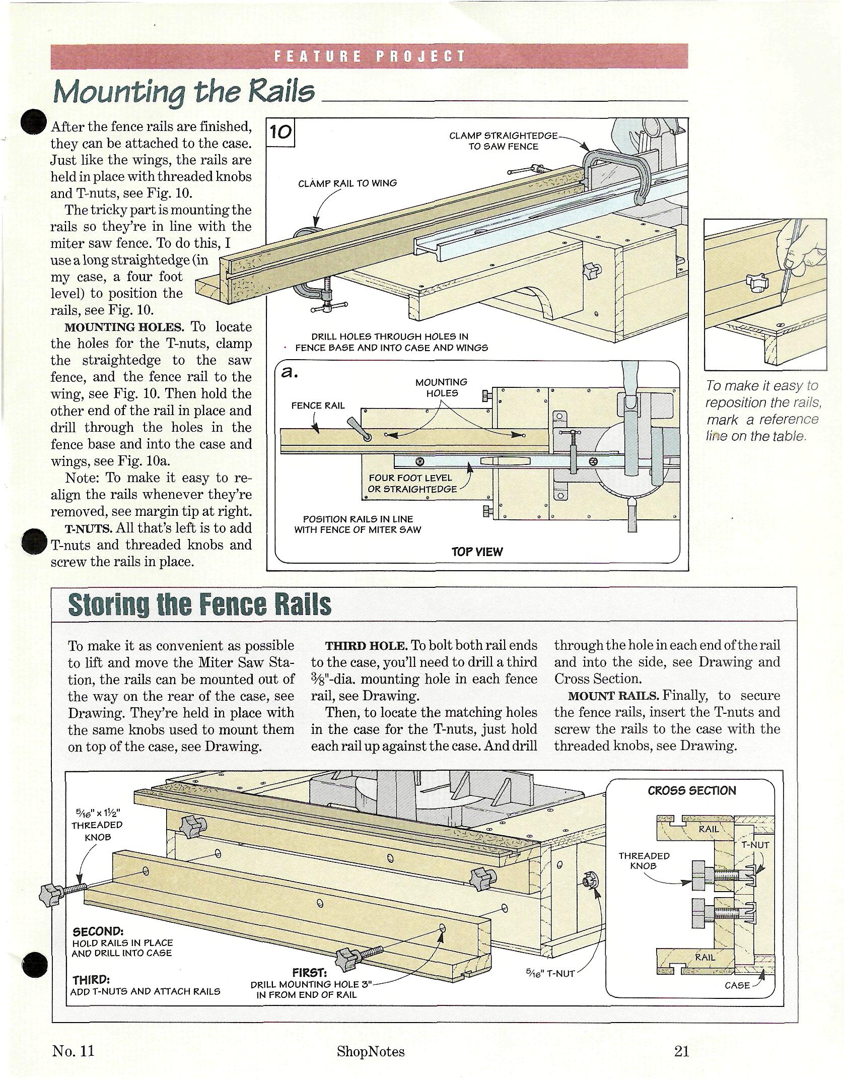

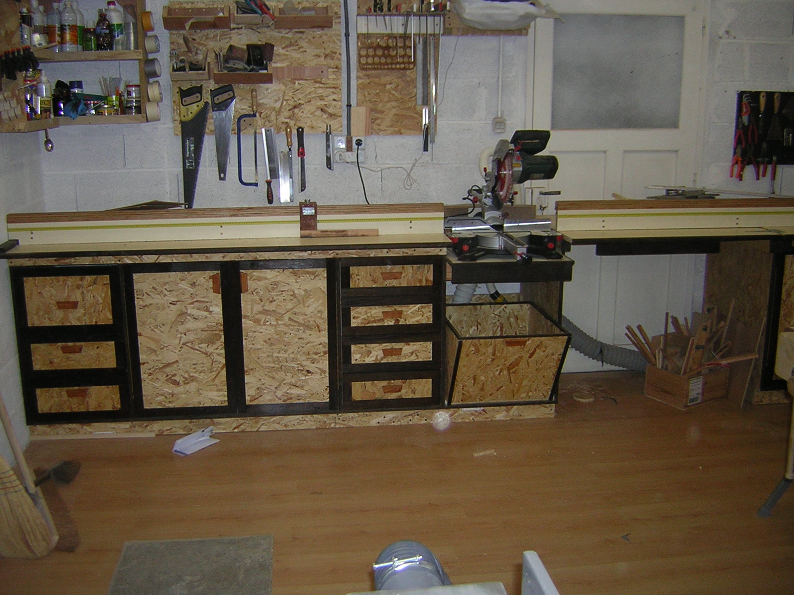

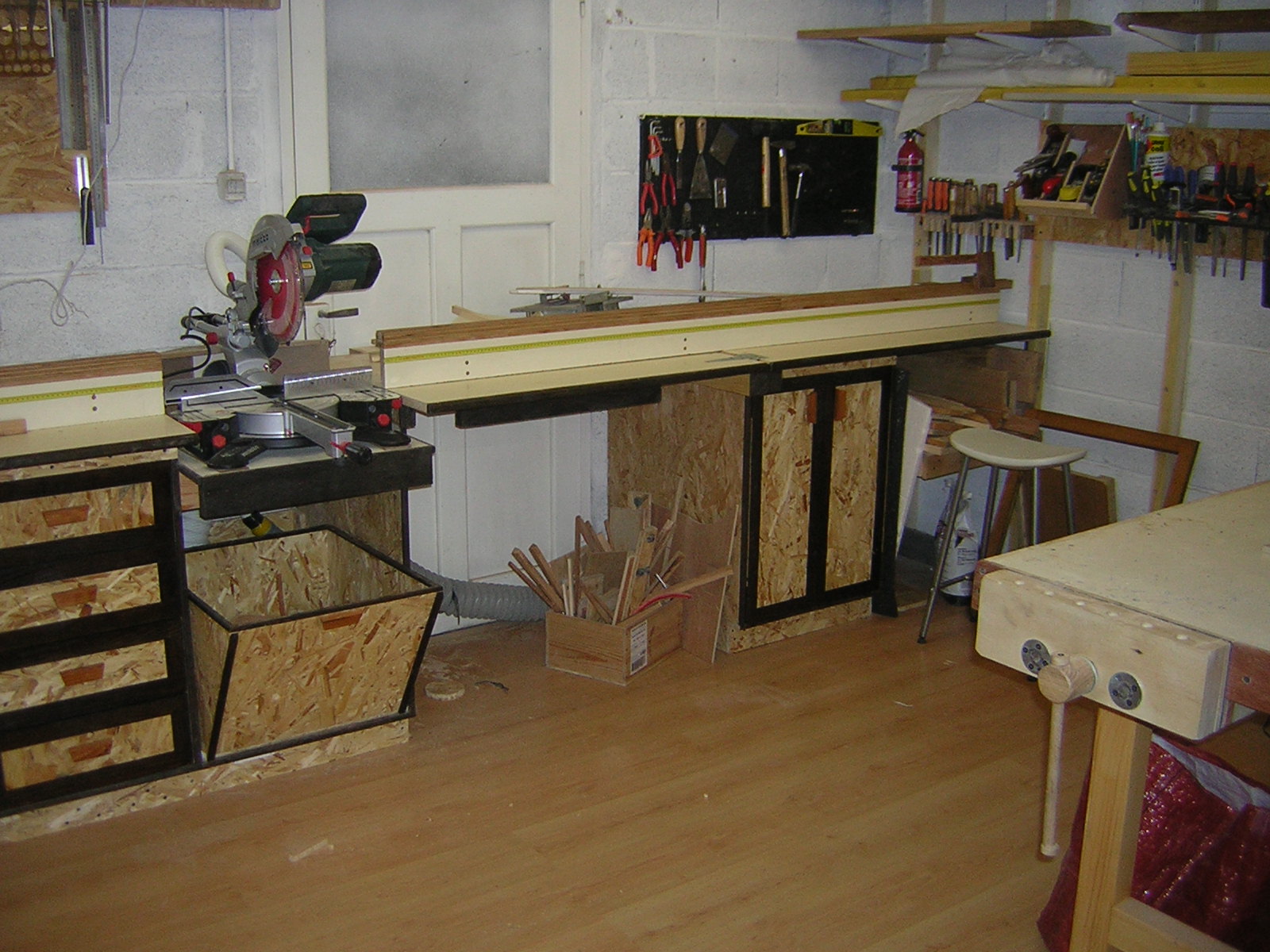

Ето и една масичка от мене закотвена версия
Ако някой му се чете: http://woodbg.blogspot.fr/2015/02/blog-post.html

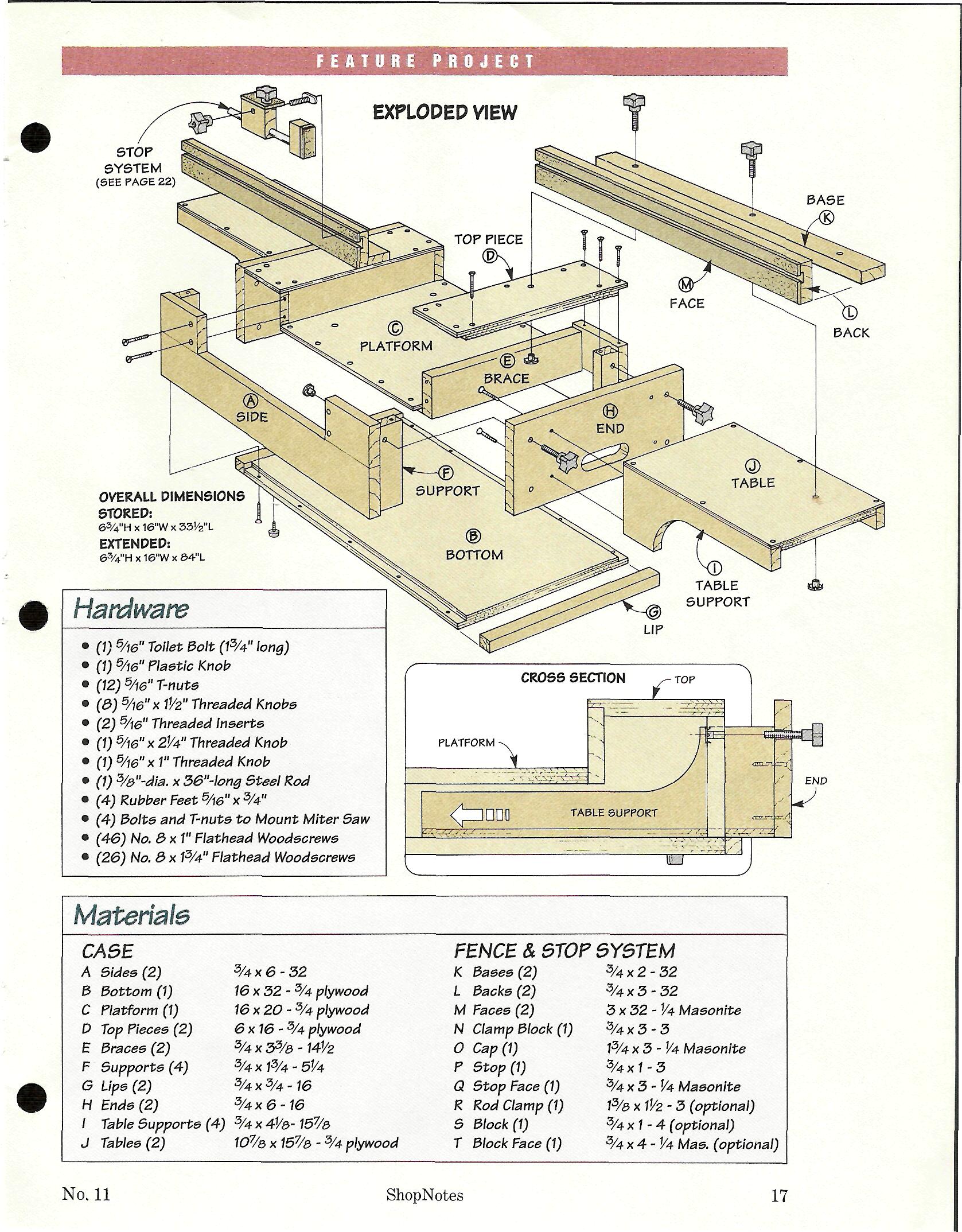

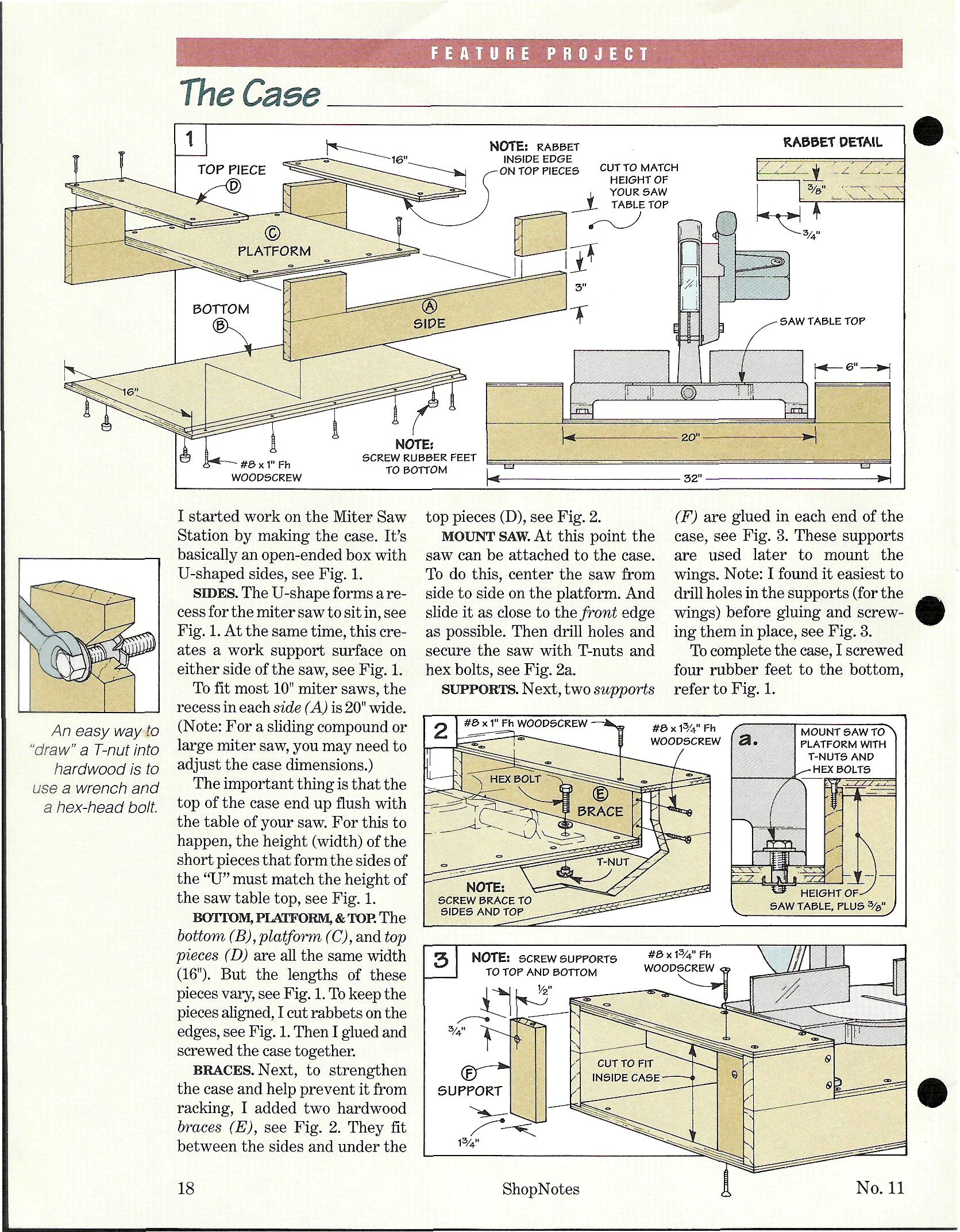

Накрая са и двата плана, въпреки че не знам дали ще подхождат за условията на някой друг .
