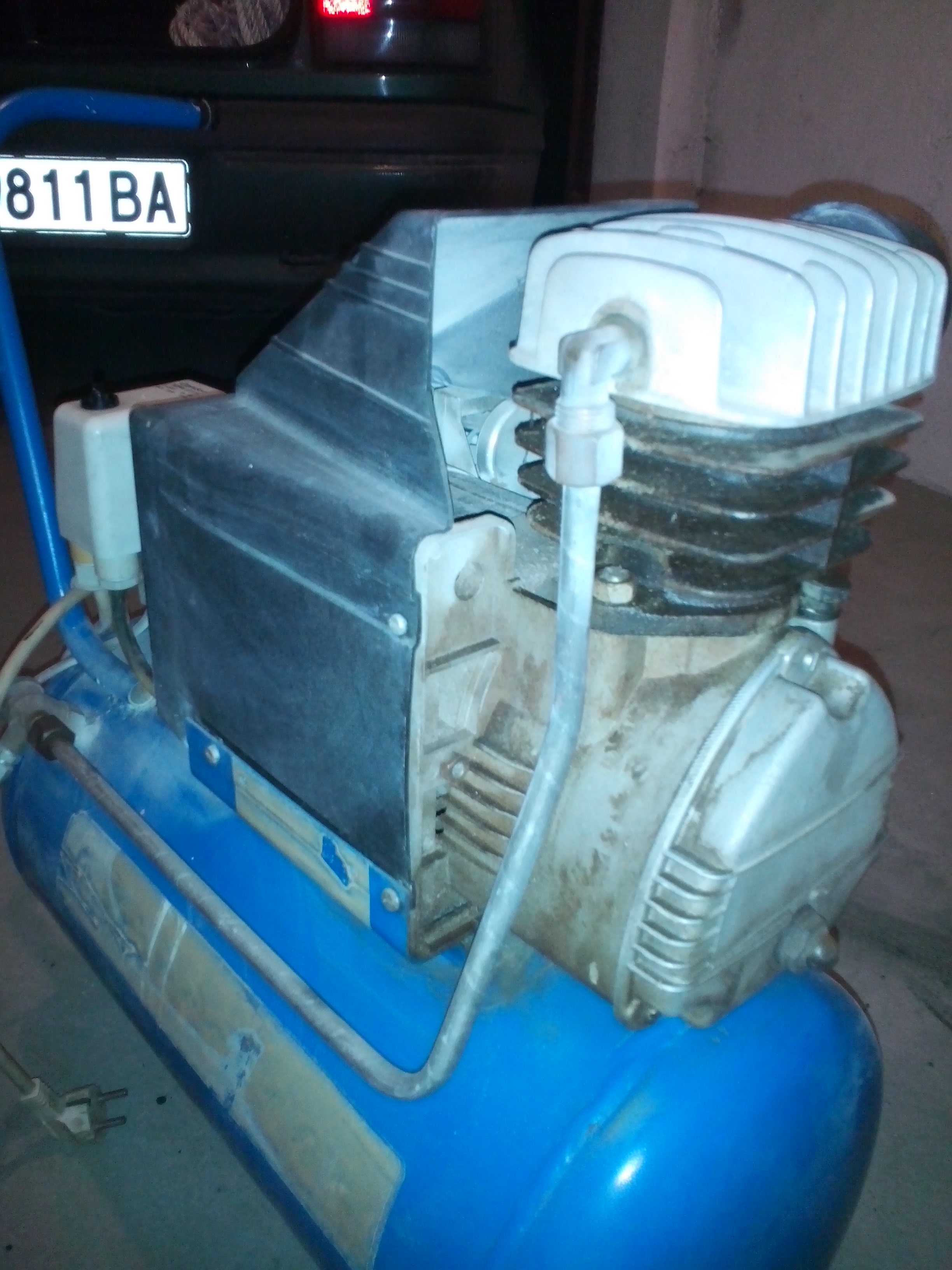

1. С какъв вътрешен диаметър маркуч с бързи връзки да взема за малък компресор 25литра бутилка(Май е стар български 1994г Хела пълни бутилката за 1мин, 30секунди до 8 атмосфери, няма надписи други)
Ще се ползва с такер за игли и скоби (чудя се на Райдер или на Макита Аф 505) и евентуално с малък пистолет за боядисване.
2. Къде в Пловдив продават масло и въздушни филтри за компресори. И до колко се пълни, окото трябва да е покрито или по малко.
3. Трябва ли да слагам кондензо отделител и вентил за регулиране на налягането сега няма.

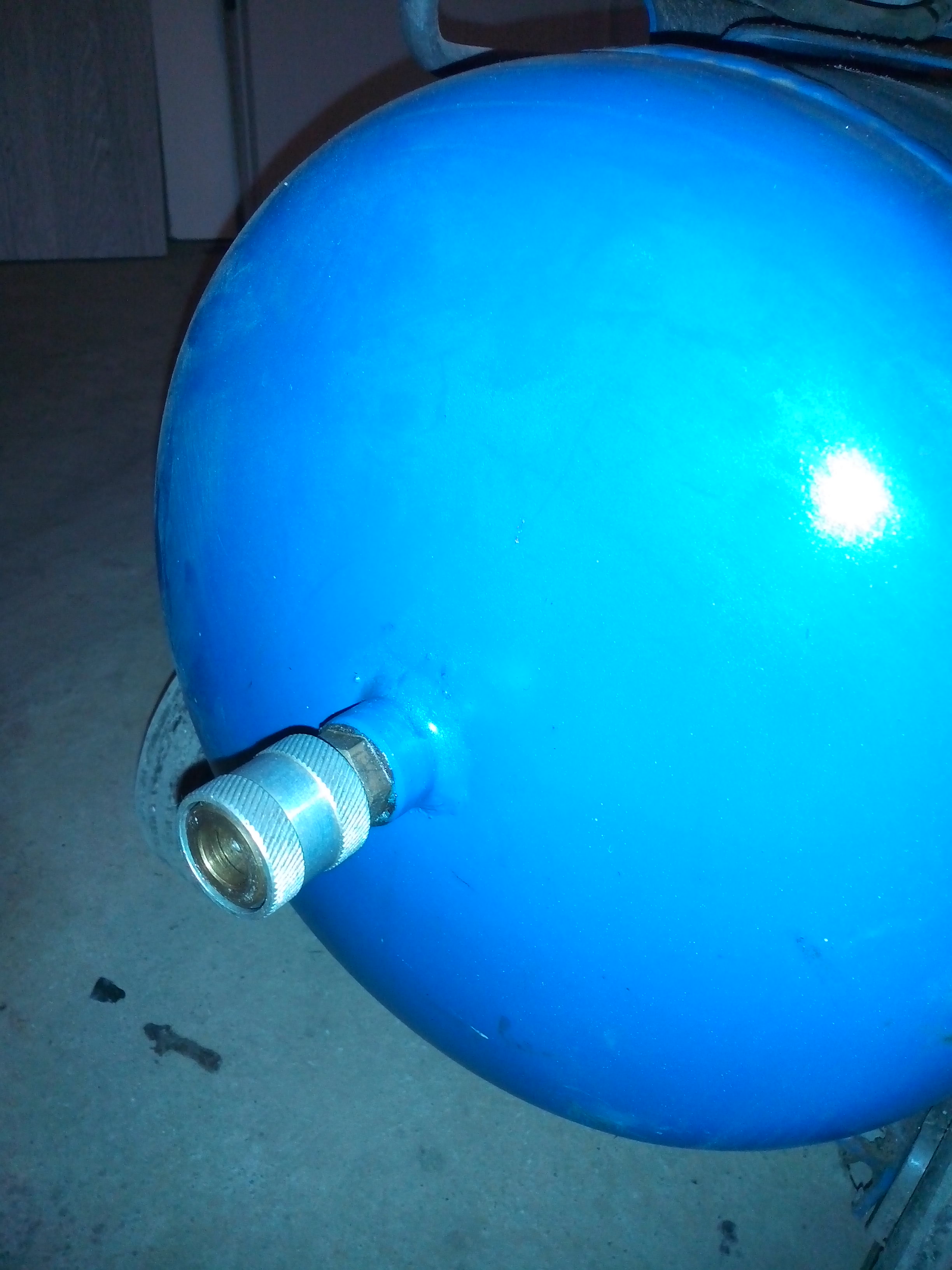

Няма ли друг изход тоя балон. Добре е да си имаш един с пълното налягане за гайковерти и други. Всъщност само такерите и бояджийския пистолет искат по-малко налягане.

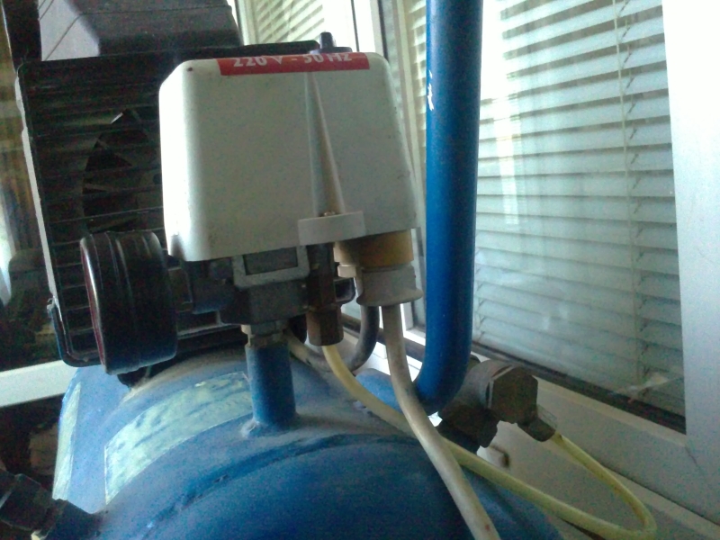

bulhomes2Няма друг изход само този в средата на балона с бързата връзка. Ако сложа тетка единия изход директно бързата връзка, на другия изход регулатора с отделителя. Мисля ще стане? По принцип гайковерт не ми трябва, имам на батерия. То този компресор няма да може да захрани такъв на въздух. И аз нямам опит с обикновени такери и маркови и все още се чудя, какъв да е.
Имам такер за скоби Райдер и за пирони Праксайд. Работят и двата и съм доволен, но не съм работил с марков, че да им разбера недостатъците.
Грифин ето снимка откъм пресостата. Мисля да е на рафт като теб, че на земята няма да има място Този твоя модел е на почти една цена с Макитата Аф505, в бг вървят към 190-200лв. Интересното е дали твоите скоби ще станат за макитата едно означение им дават 18g. В аксмистъра са по евтини от БГ.
