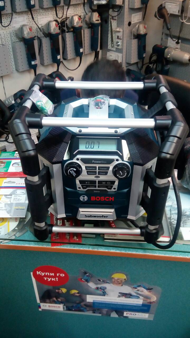

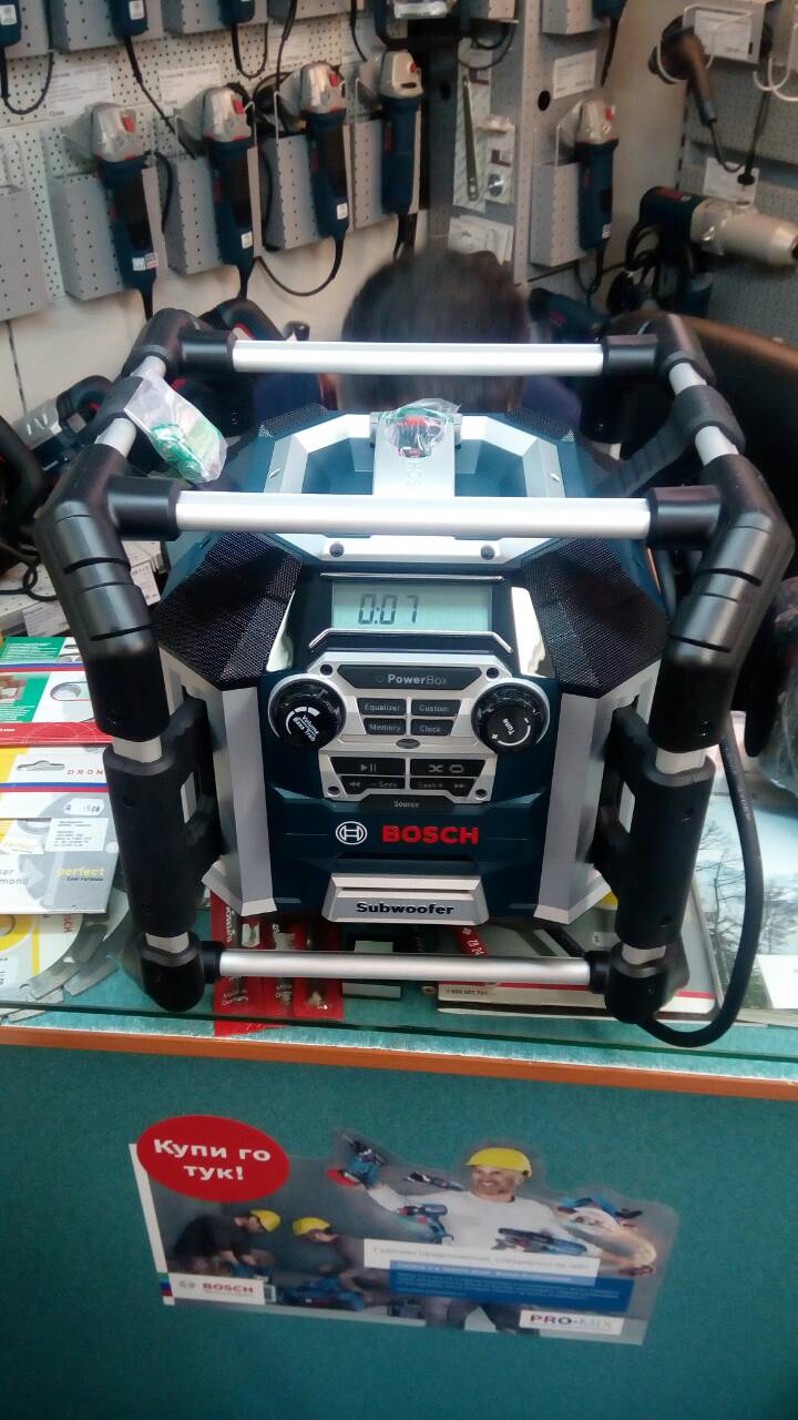

Който много слушка, за 40-тия рожден ден си подарява таквозе, па макар и някой друг месец по-рано :)
Авас_ко ... :wink:
