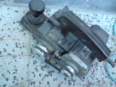

Здравейте колеги
Бих искал да ви попитам,някой знае ли каде мога да намеря ремък за ей това http://cauu.snimka.bg/hobby/mashina.523127.19942550 електрическо ренде?.Ако някой знае или продава ,моля нека пише ,ще му бъда много благодарен :)
Ако съм объркал раздела,моля да ме извините :?
Поздрави

Назъбени ремъци се продават по магазините, твоя такъв ли е.Виж в магазините на РАЙДЪР, там има, но не знам дали дължината ще съвпадне.
cau
Значи мисля,че не е назъбен.Вътре ролките са "плоски".Предполагам,че рендето е елпромско,поне така като го гледам.Питах по различни магазини нямат такива ремъци :(.
Kumay - майстор
Не е елпромско, по-скоро е нещо съветско! Импровизирай!

След около 2 години да възстановя темата. Имам същото ренде, съветско от време оно ама работи за страх. преди време го дадох на един приятел и той скъса ремъка. Та на въпроса, намери ли се такъв назъбен ремък или не. Ако си намерил драсни откъде та да си взема и аз.

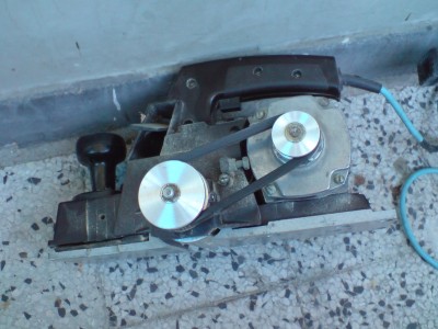

ZEDYCUS - майстор
Преди няколко години възстанових такова ренде, бяха се разтопили назъбените водещи ролки, пластмаса бяха. Тогава търсих нови колела, не намерих. Но открих в Пловдив един магазин за лагери и ремъци, в който ми казаха, че изработват по размер назъбени ремъци. Цената на един такъв за руското ренде излизаше към 12лв.
Аз реших проблема с познат стругар и нови колела за обикновен V ремък, 2,50лв. броя.
Грешката ми беше, че ги направихме алуминиеви колелата, а не от стомана , сега загряват повече и скърца ремъка, но работи. :partyman:
