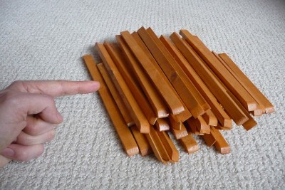

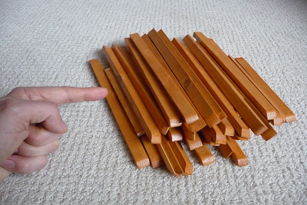

Lisko - майстор
juslen написа:
Привет! Имам следният въпрос - срещу колко пари мога да се сдобия със зеге, което не криви по вертикала при рязане? Да се разбира кое е най-евтиното зеге, което го постига? Трябва ми за хоби цели.
Зависи от точността. Освен това след рязането, може да минеш по ръба с шкурка (не може, ми направо е задължително).
Дори и без да имаш специална масичка (дискутирана е друг път), ако движиш зегето много бавно и внимателно и следиш предварително начертаната с молив линия, може да станат доста прави срезове. Неудобството е, че ако става дума за много дълги линии или много на брой, ще ти писне.
Тези всичките летвички от картинката са рязани по дължина на зеге. С масичка обаче. Без масичка не бих се хванал. С настолния циркуляр е много по-бързо, ама тогава още нямах. Друг е въпроса че масичката струва повече от зегето. Мога да дам и снимки на ръбове които съм рязал със зеге, без масичка, само на повишено внимание.
