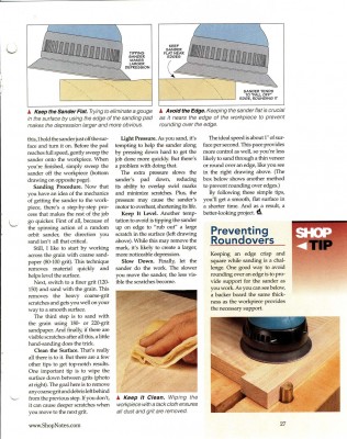

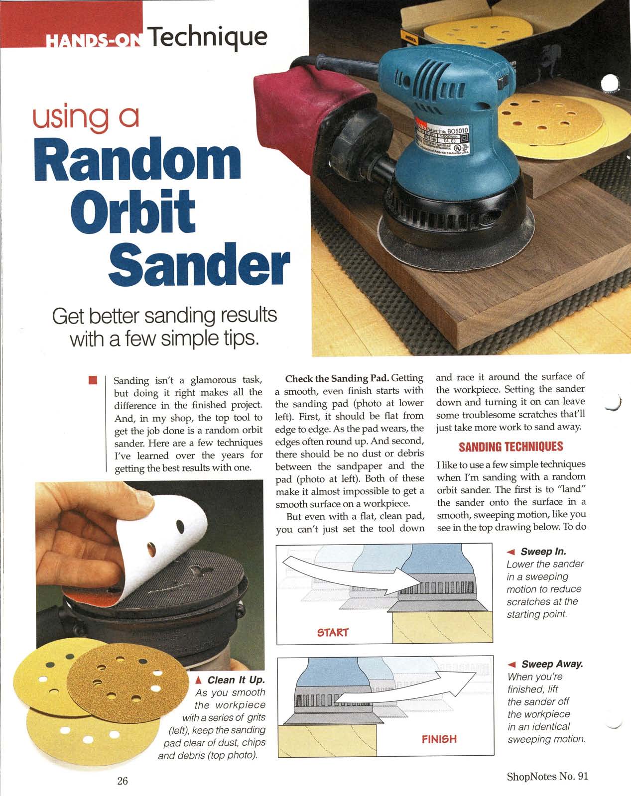

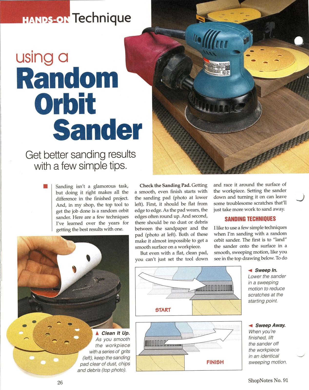

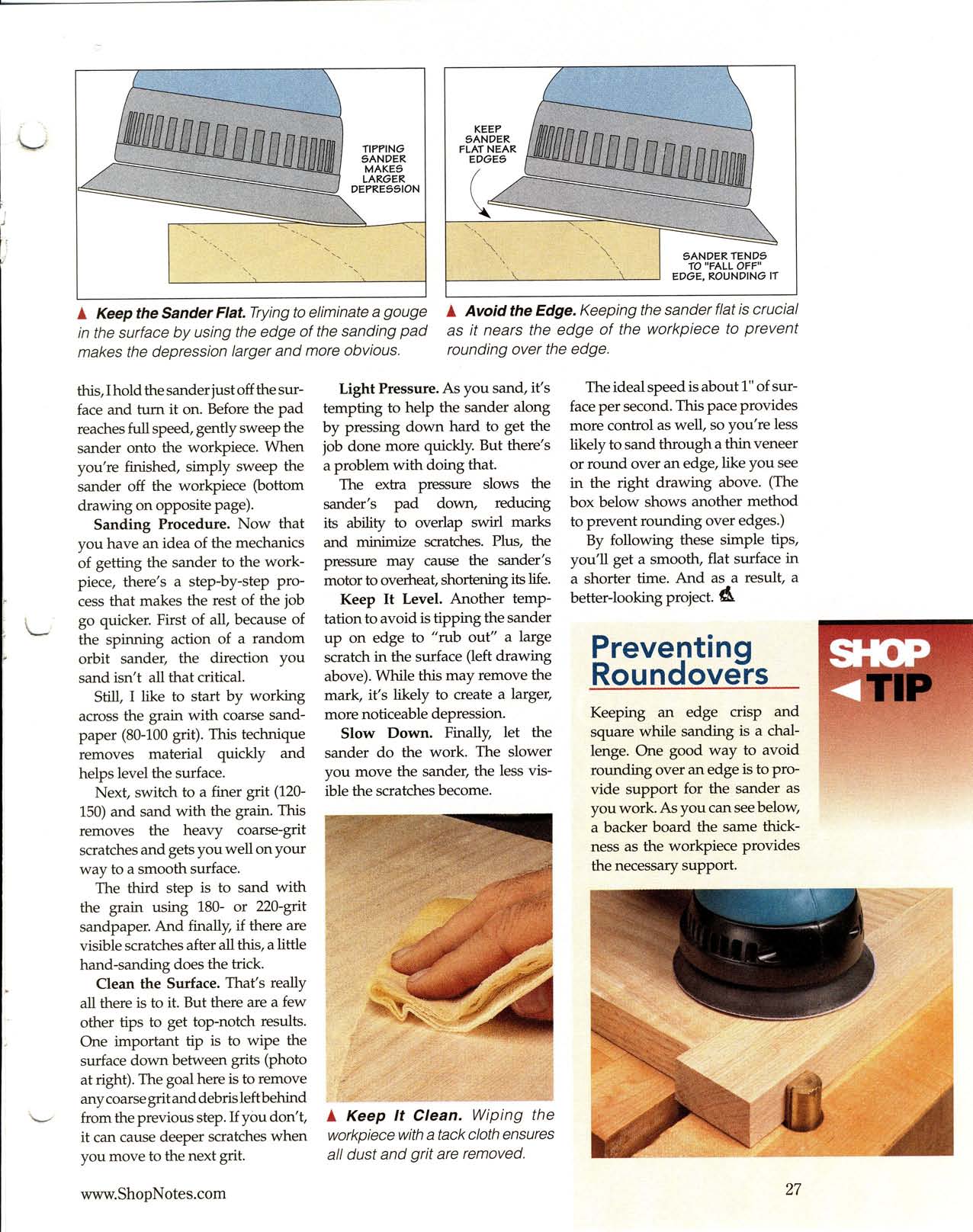

И аз като Грифин съм от американската школа. Всичко, което знам за дърводелството и машините, които се използват за него, съм го учил там. Проблемът със стартирането и допирането на шлайфмашината към обработваната повърхност е отдавнашен и там дърводелците се делят на две групи (и сигурно като нас спорят). Едните твърдят, че е най-добре машината да се положи изключена върху материала и да се стартира тогава. Другата твърди, че трябва да се приземи (буквално като самолет), както е показано в приложените от мен страници от списание Shopnones (което за мен е Библия). Самият факт, че се води тази дискусия, говори за тази специфична характеристика на ексцентричните шлайфмашини.
Все пак, понеже моята е по-стар модел (има я в топ 3 на същото списание - бр. 21), реших да не споря и да приема, че машината на Тани е нов, подобрен модел, който предлага такава функция.
Не искам да споря повече.
Приемете мнението ми като лично предпочитание. Ако зависи от мен, ще си купя машина, която върти на празен ход.
Пожелавам ви приятна вечер.
