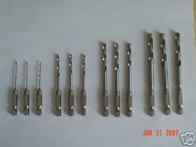

Някой срещал ли е по магазините такива свредла и ако да можете ли да кажете някакви ориентировъчни цени и къде могат да се намерят в София
10х предварително
Интересуват ме специално по малки размери 3 или 4 мм за дърво

Харалампи - специалист
Не са много удобни. И аз се бях запалил по идеята, преди даже да ги намеря по магазините. И понеже работех с колеги стругари ми ги направиха от стари ботчета и малки свредла. Обаче не излизат от отвора и ако е по-дълбочък е кофти. Мислиш си колко време ще си спестиш от завиване на патронника, обаче не е така. По-дбре си купи още един евтин винтоверт с малка мощност на който да слжиш свредло отколкото да се забавляваш с тези свредла. Първите които намерих бяха много скъпи. ф3 мм -5лв, а ф5 -7лв. Направо ме заболя сърцето. Но това беше преди около 5-6 години. Скоро си купих една малка акомулаторна отверка за 20 лв. в комплекта на която имаше две такива свредла 3 и 4 мм.

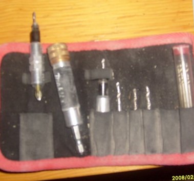

housedoktor - майстор
Ето ви супер инструмент за бърза смяна на свредло за пилотен отвор и накраиник.На Макита е flip over drive му викат.Не знам продава ли се в България
Тези сами си правят фрезенга,може да видиш на снимката.Около 90 лв би трябвало да струва комплекта,ина4е само 1 е около 30.Влизат около 3 -4 см само
