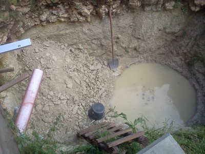

Дедо Господ го направи вместо мен:
. Това е от вчера следобед. Днес сутринта беше попило, явно не е толкова безнадежден терена ( във връзка с другата ми тема за попивно поле).

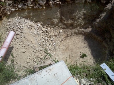

И така, след 2 дни тежък труд стана дупката :)
Мислех да режа с флекс, но нямаше смисъл. Камъка в по-голямата си част беше доста рехав, с много миди, и се цепеше доволно. Къртих с 11кг. Бош, много хубава машинка и мощна. После правих един канал с перфоратора и ми се струваше, че държа машинка за стригане :lol: .
