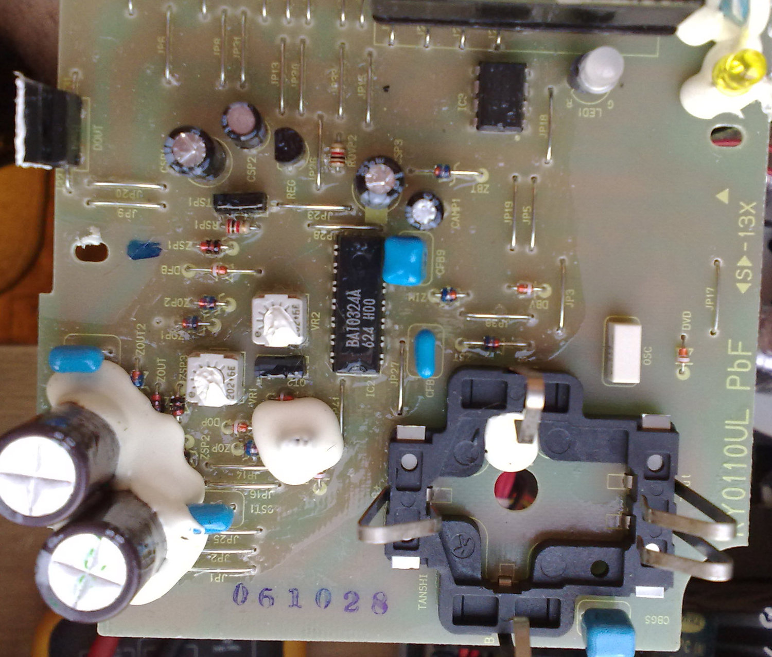

Привет колеги,
имам универсално зарядно Panasonic EY0110 и искам да го ползвам за да зареждам батериите на наличната ми техника, но не мога да се справя с изводите за да го излъжа да зарежда. ако някой от Вас има инструмент с някоя от следните батерии :
7,2 V :EY9065, EY9066, EY9168, EY9166, EY9268
9,6 V :EY9080, EY9086, EY9180, EY9182
12 V :EY9001, EY9006, EY9101, EY9106, EY9200, EY9201
15,6V :EY9136, EY9230, EY9231
18 V :EY9251
24 V :EY9116, EY9117, EY9210
ще помоля да ми измерите малко стойности между изводи :
S- - > S+
B- -> Tout
разположението на изводите е :
..............B-
S-
............................S+
Tout
...............B+
Предполагам, че между S- и S+ би трябвало да има някакво съпротивление по което зарядното да определи колко волта е батерията, а между B- и Tout би трябвало да има термо резистор по който зарядното следи температурата на елементите.
Възможно е Panasonic да са измислили някое друго "извращение" така че моля по-запознатите да ме поправят ако греша
Поздрави
