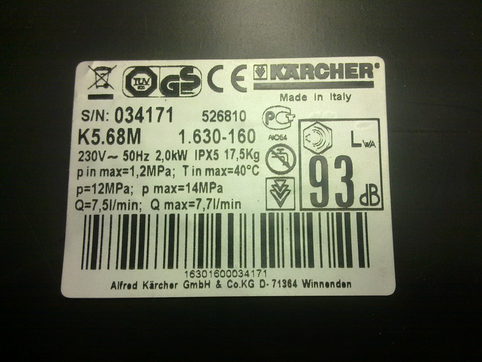

kozl - майстор
Извинявам се за това, че дублирам въпроса и в тоя раздел но:
Нуждая се от съвет и то спешно.
Оставих за преглед водоструйка Карчер закупена от Метро за към 650 лв.
За ремонта искат 265 лв.
Дали да ги давам или да купувам друга и каква :?
Водоструйката винаги тръгва, но проблема на водоструйката е че по някой път след отпускане на спусъка и повторно натискане не вдига налагане и двигателя не спира при отпуснат спусък. За да тръгне трябва да и спра тока един или няколко пъти или да завъртя регулатора за сила на пръскане към по слаба струя и после на макс.
bigdragon - майстор
Така описан проблема, прилича на засядащ клапан на водната помпа.
Устройството им е елементарно и човек, разбиращ от работата, може лесно да го ревизира.
Не посочваш режима на работа на водоструйката, но след като е изтекла гаранцията и ако я използваш профи (почти ежедневно), това и е живота.
Този клас водоструйки , вярно че са по-добри от 3-та и 4-та серия, но и те са за личния гараж....
И аз съм с 5-та серия вече четвърта година.
Машината е добра. Ако срещу 30% от цената ти дадат година гаранция, аз бих ги дал. Особено ако с нея вадиш и пари...
