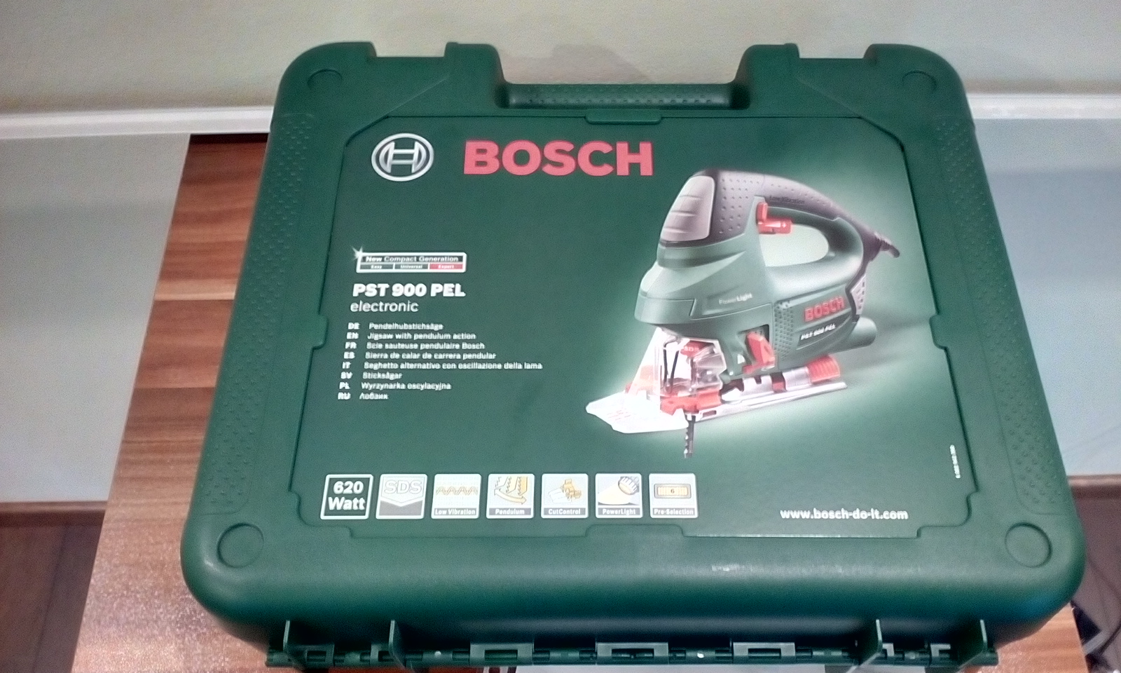

spalxy - напреднал
Макар и с известно закъснение ще се похваля с придобивката :-D
Виче я тествях на первази за паркет, реже здраво :cool:
Благодаря още веднъж на всички отзовали се!
Колега mialy, на 900 не изхвърля ножа а просто го освобождава, и тъй като на повечето клипове ножа виси надолу, просто изпада :wink:
