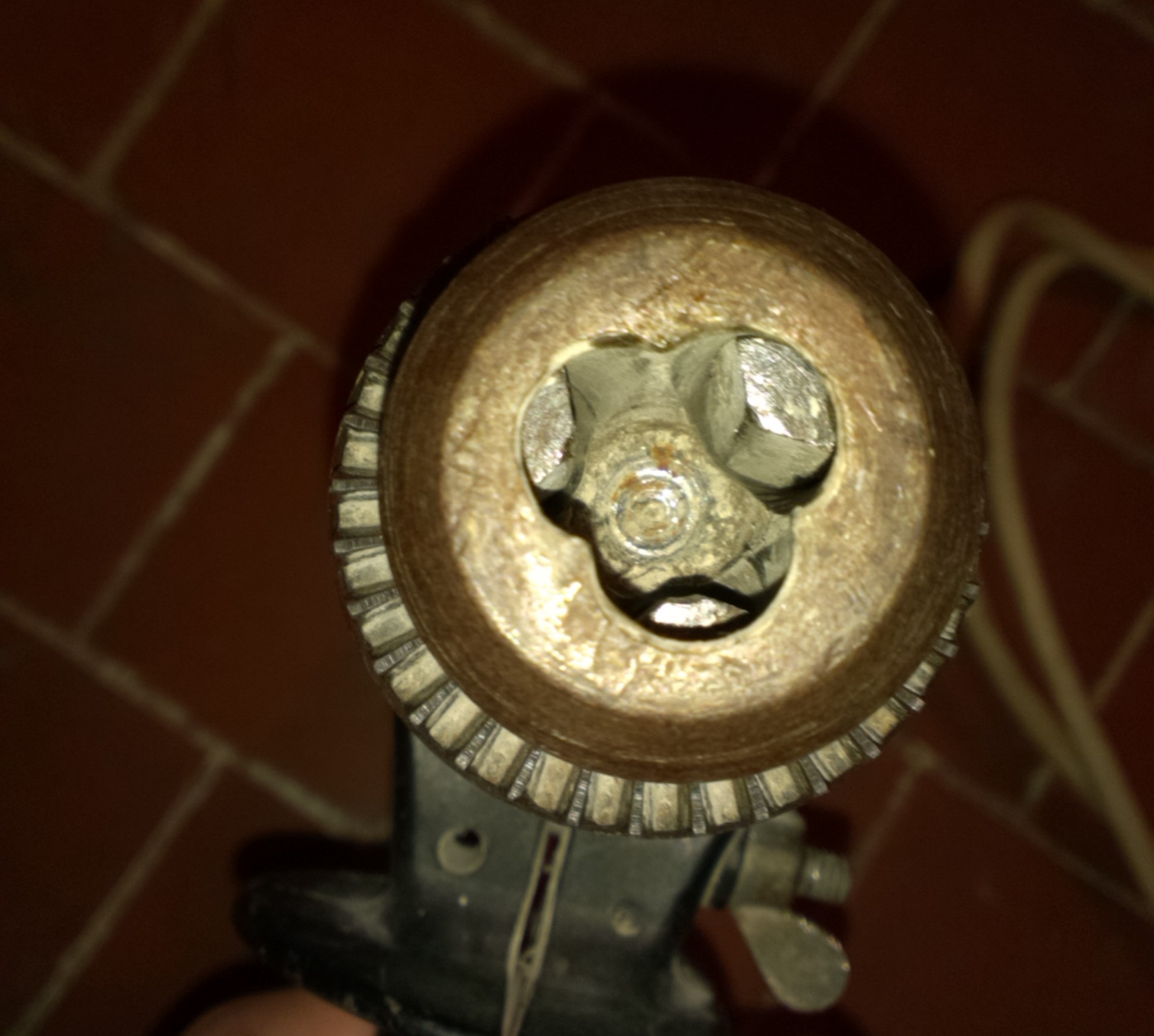

Здравейте!

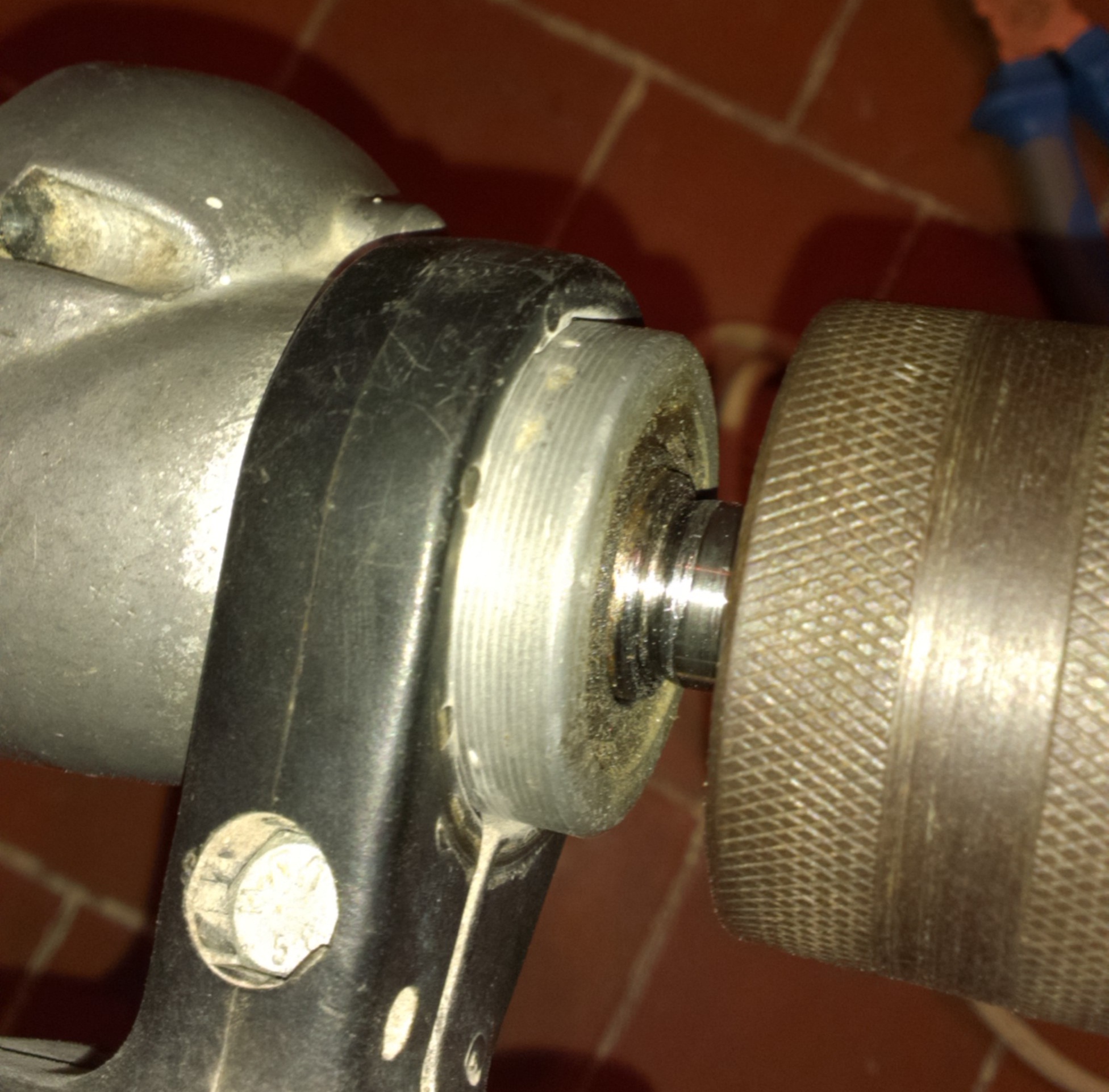

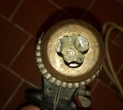

Можете ли да ми кажете как да сменя този патронник, тъй като вътре няма болт... пробвах със стягане на шестограм и удряне на патронника наляво и надясно, но нищо не става.
shotik - майстор
Той е с конусна сглобка, избива се с клин, но при липса, може да опиташ с два чука, като на единия пъхаш острия край,който трябва да има дебелина колкото разстоянието между патронника и бормашината.
Като направиш това с другия чук удряш силно и резко и би трябвало патронника да се разпресова от конусната сглобка.
Цялата процедура е хубаво да я правиш на здрав, стабилен плот или на земята.

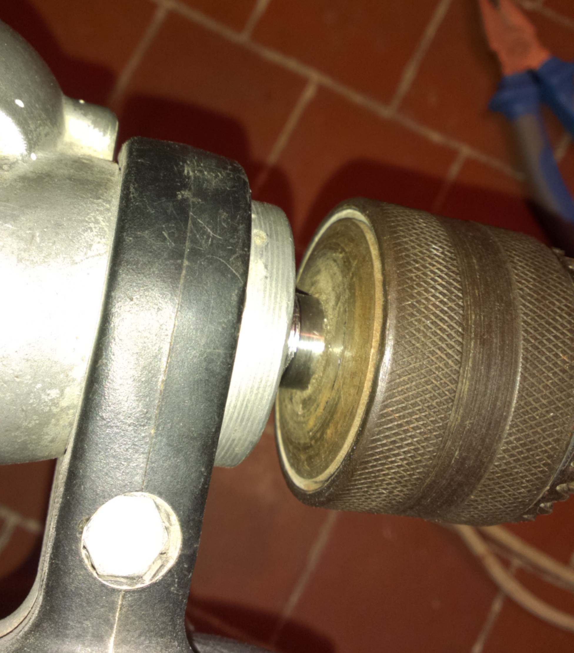

Това значи, че този патронник няма резба? Като го избия как ще сложа нов, понеже гледам се продават само такива с резба и болт...
LazarGanev - "Велик майстор"
Първо трябва да си намериш патронник с морзов конус, а не с резба
shotik - майстор
Има патронници и без резба, на конус, трябва търсене и да носиш стария за мостра, за да сверяваш големината на отвора.
Аз сега си търся самозатягащ, без ключ, но намирах само с различна резба, затова го нося и сверявам, защото намирах само с по- малка резба.

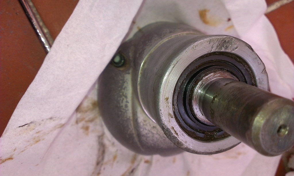

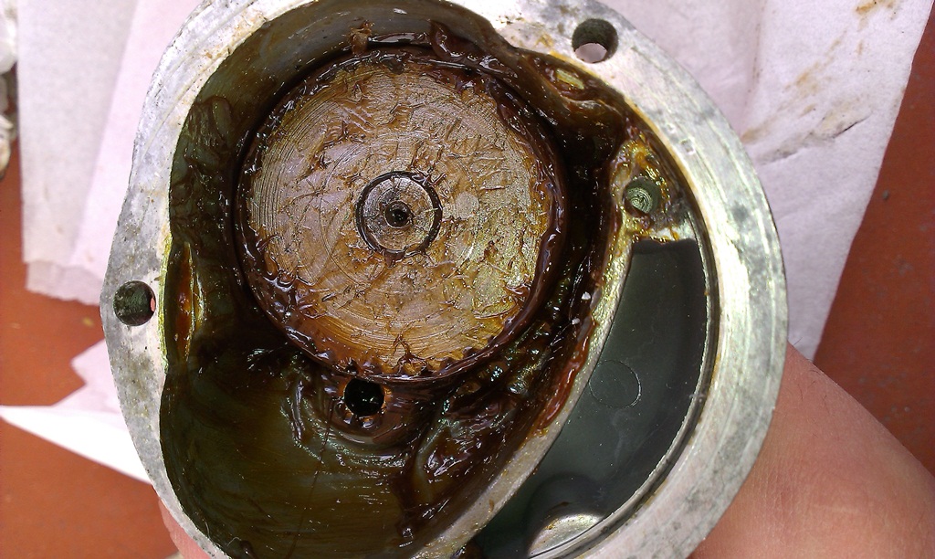

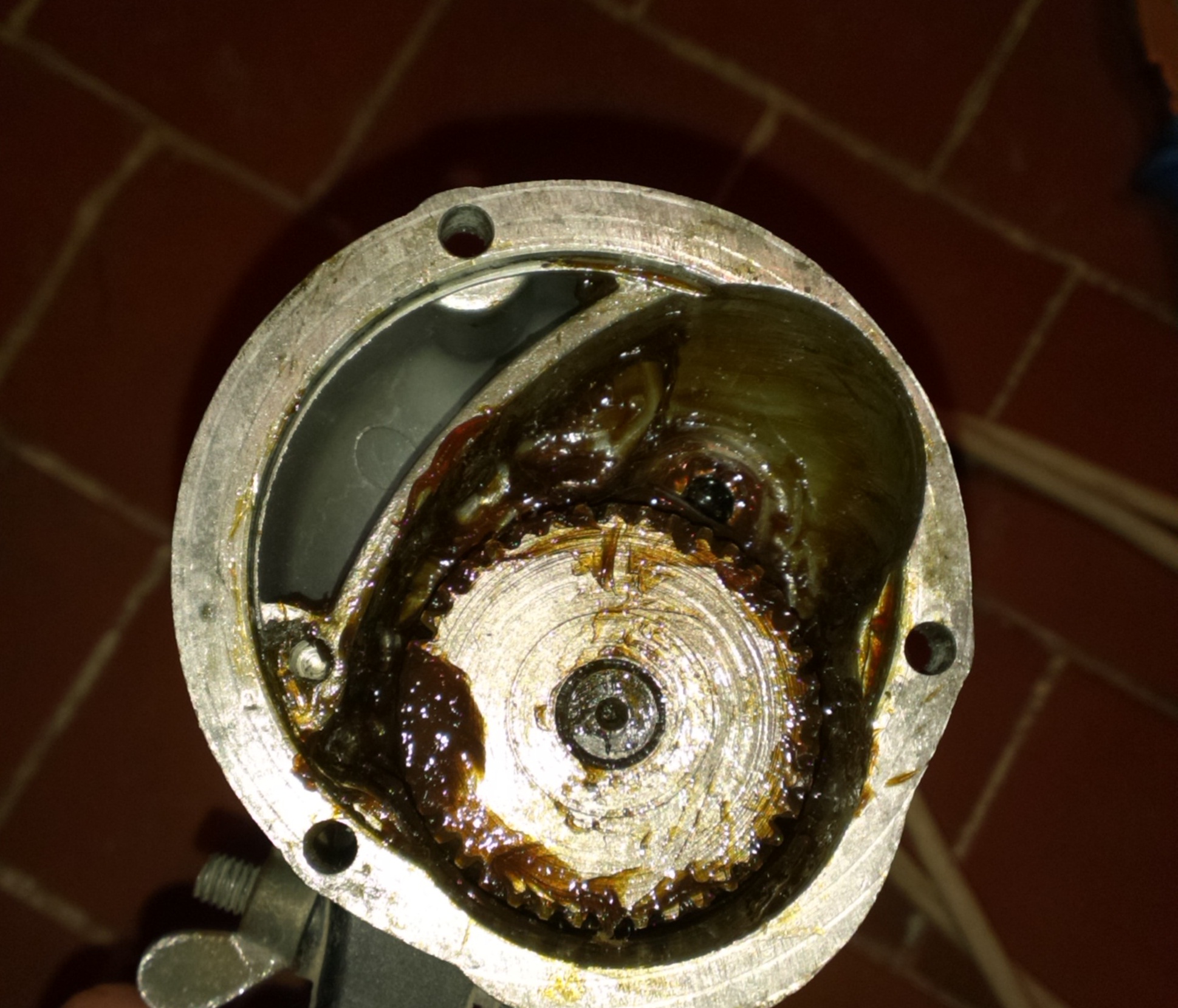

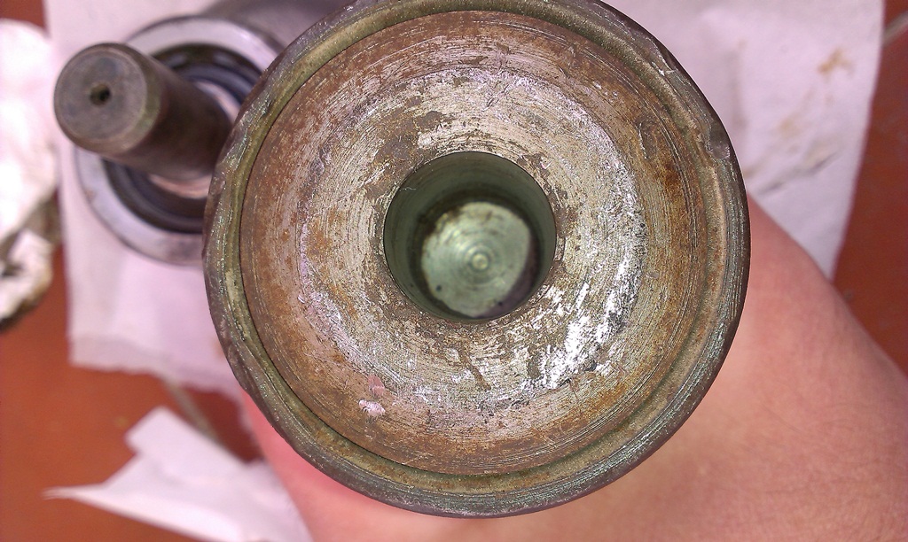

Ето какво успях да свърша. Има ли начин този конус да се извади и той, за да почистя тази грес и да сложа нова... пък май е по-добре да сменя и конуса.
shotik - майстор
Опитай да го избиеш на вътре ,заедно със зъбното колело, но подложи някакъв мек метал-алумин или бронз,мед, за да не подбиеш челото на конуса. Виждам на снимката ,че има и зегерка ,която вероятно държи лагер в леглото на корпуса.
lov - майстор
Едва ли ще успееш да го смениш. Модела е доста стар. И за какво трябва да разглабяш че да махнеш старата грес. май си се захванал с нещо дето хич не ти е ясно как се прави. А за да се извади шпиндела от пред първо се махат зегерките и предпазната капачка. Но не се разправяй защото можеш да си отвориш по голяма бела. Може да е един от вариантите дето след като се постави лагера и се вкара оста после зъбното колело се запресова. И разбуташ ли го заминава за боклука. Свали колкото можеш от старата грес с някоя дървена клечка. Па ако искаш с четка и малко нафта я измий. Слагай нова грес но не повече от една чаена лъжица. Там не се пълни до горе.
