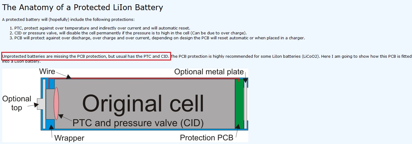

EDI - майстор
И 30 и нагоре ампера може да удари.Аз си сменям повредените пакети с LiPo пакети 30-50С и си работя без зор.
Не виждам защо трябва да се спори като може да се чете? Те хората са го написали какво е защитена и какво незащитена батерия.
Същото което написах и по-горе. Разликата е само че я няма електронната защита.
Останалите две защити (клапана и PTC-то) си ги има - особено пък в елементи извадени от лаптопски батерии.
При тях индивидуалната електронна защита не се слага защото има обща.
И не, един лаптопски елемент не е максимум до 2А. Освен ако не е от някой много хилав лаптоп. :-D
Обикновено са 1,5 или 2С. И да не съм голословен - сега разчекнах една лаптопска батерия.
Батерията е 5200mAh за HP HSTNN-190C Вътре е с елементи ICR18650-26F.
По спецификация максималният продължителен разряден ток на един елемент е 5,2А което не е чак толкова зле.
Това означава че от тази батерия спокойно мога да да дърпам 10-11А и то продължително време.
Model : ICR18650-26F
В datasheet-a намираме и други интересни неща:
External Short-circuit Test
Test method:
To short-circuit the standard charged cell by connecting positive and negative terminal by less than 50mΩ wire for 3hours.
Criteria: No fire, and no explosion.
Това означава че ако я претоварим нито ще гръмне, нито ще се запали.
Па и нали сме сложили платка която да ни ограничава разрядния ток??? Същото е и в магазинските изпълнения на винтоверти.
Наистина, там разликата е че се използват силови елементи.
Като например китайските highstar ISR18650-1300 които са 1,3Ah но имат разряден ток 15C което е към 20А.
Разбира се че е по-добре но за домашни нужди и непрофесионална работа стават и лаптопски пък и са без пари.
Ноооо... човек трябва да знае какво прави и как да го направи. Всеки сам си носи раничката...
P.S. А клиповете по-горе са триумф на човешката глупост. Незащитени с електроника батерии не трябва да се използват самостоятелно.
Относно въпросните Sony VTC4 18650 - хората са си написали че трябва да бъдат поставени защити ...
Sony VTC4 18650
