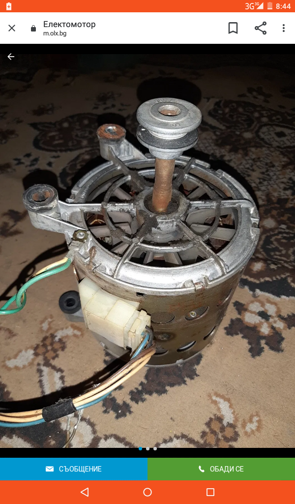

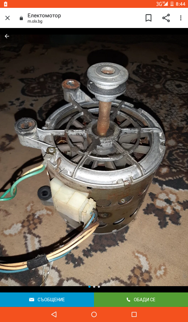

Още един въпрос.
Как мога да монтирам камък на този мотор?
Screenshot_2019-12-22-08-44-34.png Мотор
Става ли с друг вариант освен стругар?
Няма стругари близо до мен,но ако няма как ще търса друг начин.
Благодаря предвавително. :partyman:
plamen6703 - майстор
Като дадеш пари на стругар, като купиш камък и като си сметнеш тичането и времето, по-добре виж това https://www.olx.bg/ad/shmirgel-sas-stoy ... 219da5c076 или нещо друго https://www.home-max.bg/shmirgel-raider-150w-150mm/ около тия пари и ще имаш шмиргел :wink: ! :partyman:
npace - специалист
нед дек 22, 2019 8:51 pmLion15 написа:
Става, да - с ремък. Можеш да го направиш и мокър.

Lion15 - специалист
пон дек 23, 2019 1:20 pmnpace написа:
Не се бях сетил.Благодаря!
Ако някой има такъв с ремък ако може да качи снимки да видя и да придобия представа.
Как да се сетиш като не всеки като намери копче му пришива и балтон :-D виж това https://www.alo.bg/5867241#highlight=%D ... 0%B5%D0%BB ще ти трябва и плот и ремък и нов електромотор :roll: ! :partyman:
