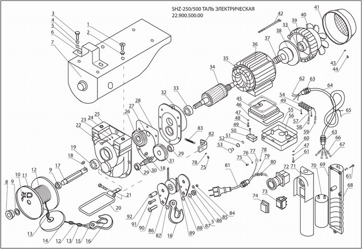

Avas_co - майстор
Спирачката на това чудо не е ли чисто механична, в смисъл ротора е конусен и при спиране на захранването се избутва към капака, в който зацепват едни малки парченца феродо или се бъркам с горнооряховските телфер, че те са така.
Имам един такъв потрошен, че летя от седмия етаж и ... та ще взема да го погледна как е работата, ама съм правил разни интервенции по такива играчки и мисля няма никъде изводи за електромеханична спирачка, та ... най-вероятно някой нещо е омотал при интервенциите.
Andri01 - майстор
Не,мисля че е с плосък диск,пружина и ел.магнит.
lov - майстор
Няма допълнителен електромагнит. Задейства се от статорната намотка. Подобен е принципа и на електрическите роторни косачки. Спирачката е под номер 38.
Може да е супена притискащата пружина или да заклинва и да не може да притисне добре към капака.
Andri01 - майстор
Аз греша :(. Значи електромагнитното поле на статора изтегля спирачката и я освобождава.
Р.С.: Е,все пак съм познал 50% - има си ел. магнит,ама той е статора :) :)
lov - майстор
То и на истинските телфери пак статора върши същата работа. :) Но феродовия диск е неподвижно закрепен към ротора. Там се мести целия ротор.
