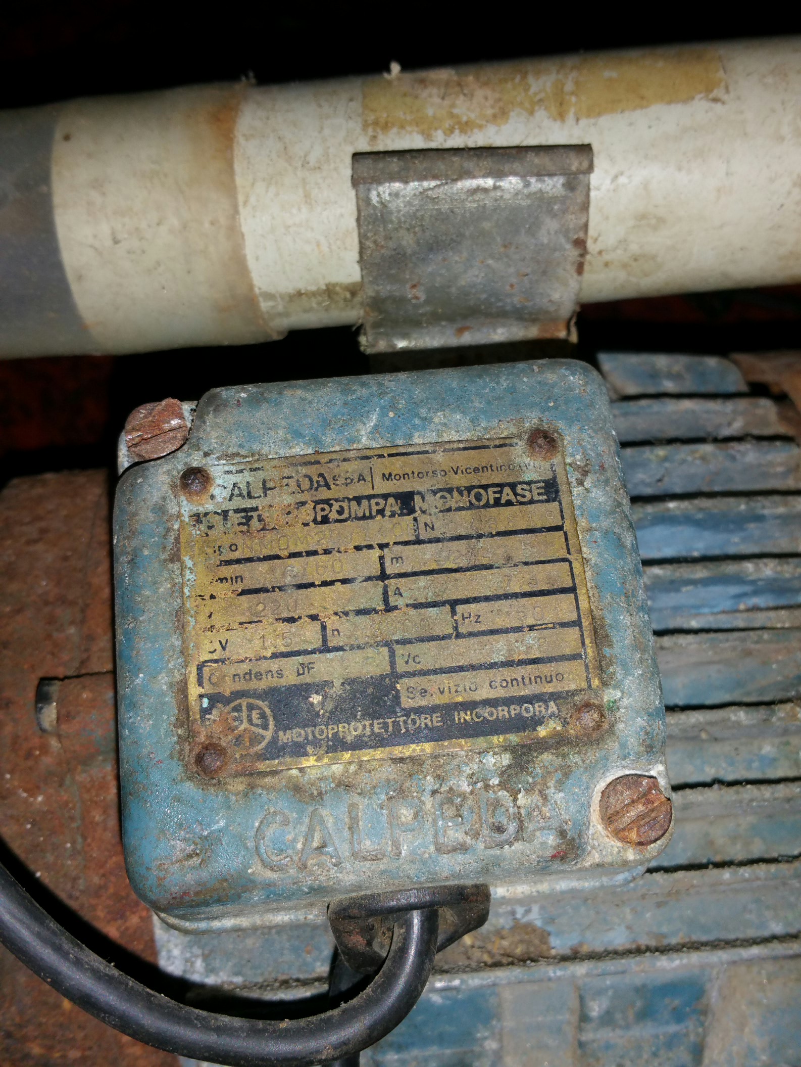

Има ли начин този двигател да е 1.5кВт? Табелката почти не се чете, но като че ли има едно 1.5 в лявата част. Пред него пише cV или нещо подобно. Отдясно обаче, където се чете Vc, пише 450. Като големина и тежина повече мяза на 0.55кВт.

Като ми се наложи и на мен да търся мощността на двигателя -използвах за ориентир таблица с размерите.
В твоя случай нещо такова https://it.calpeda.com/system/products/ ... 1536679869

Амо ако това 1.5, което се вижда на снимката, отговаря на HP 1.5, значи двигателя трябва да е 1,1кВт? Но пък за оборотите нищо не пише като че ли. Ако оборотите са означени с n, значи май са 900. Понеже ми трябва за циркуляр, а мисля, че 900 са малко.

Ръгай го в контакта и ще разбереш веднага оборотите. А мощноста в най добрия случай ако мернеш тока.

Ами ръгнах го. Не мога да преценя. Но ми се стори, че не са много високи оборотите. А тока няма с какво да го замеря за съжаление.
