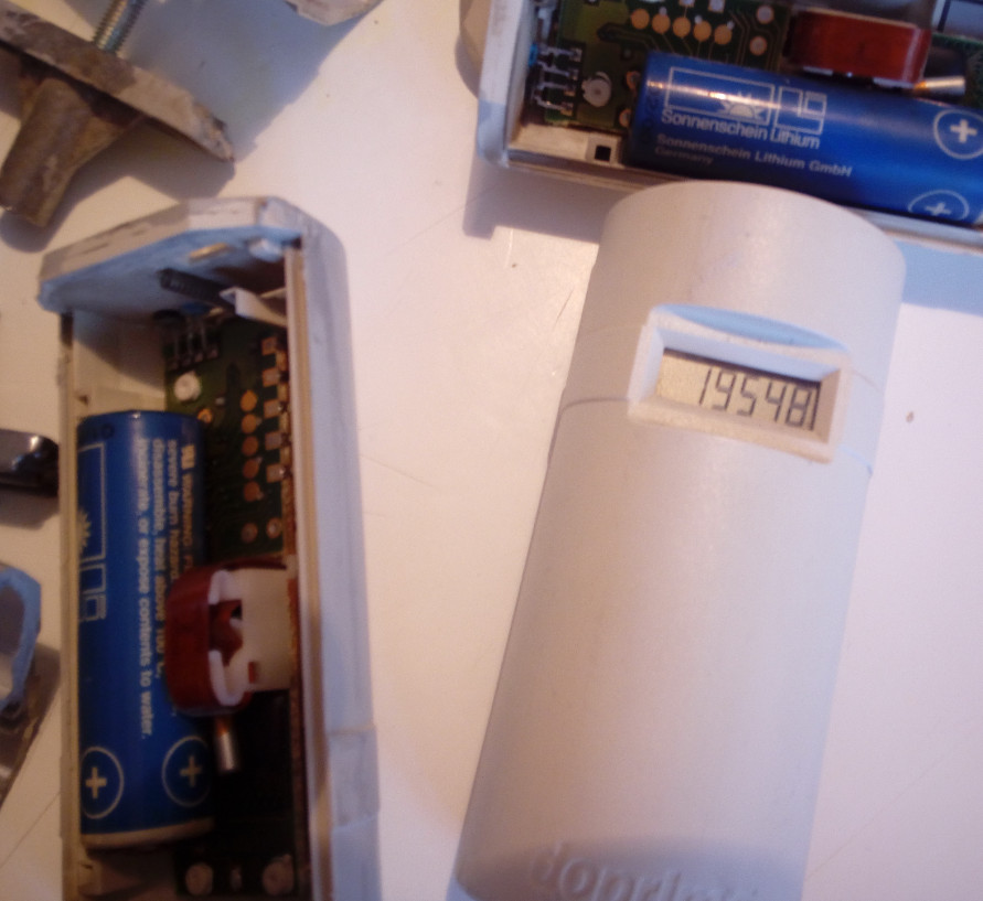

Имам три топлинни разпределителя, работят с литиеви батерии. Чудя се за какво да ги използвам? Дайте идея.Изображение Изображение

Първо тва не са топломери, а разпределители е по-точното им наименование.
Общо взето няма какво да се ползва от тях, както и за какво да се ползват.

ben84 - специалист
По-скоро са индикатори, щото нищо не разпределят.
Или иначе казано - фазомер, фазоуказател или какво... :-D

Те всъщност на какъв принцип отчитат? Вътре има една лента която опира в алуминиевата стойка която се закача на радиатора между глидерите. И предполагам като се нагрява лентата пропуска ток и се броят единици и отчита стойноста на брояча. Нещо такова ли е?
Antonii - майстор
Отчитат разлика в температурите на радиатора и в помещението. И тази разлика я интегрират във времето като я дават в относителни единици.
Това което виждате на дисплея са точно тези единици.

пон дек 24, 2018 5:10 pmben84 написа:
пон дек 24, 2018 12:03 pmkozl написа:
Да сами по себе си не разпределят, но по техните показания други, така наречени топлинни счетоводители заформят индивидуалните сметки на частните имоти в сграда с централно отопление.
И в крайна сметка разпределението е факт. На всяка единица от разпределителя се калкулира еквивалентна енергия и в края срещу единицата има цена. Т.е. разпределят пари :wink:
чет дек 27, 2018 5:22 pmAntonii написа:
Ти сигурен ли си в това което пишеш?
Или някъде си прочел, или някой каза?
И ако може да се аргументираш как отчитат Т в помещението?
