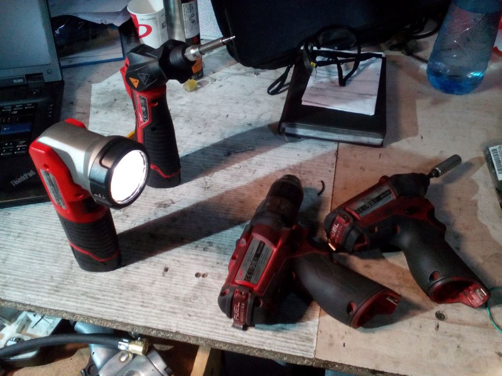

Не само на Бош,а на всяка по-качествена машина батерийте изкарват доста по-дълго при едни и същи натоварвания спрямо евтините инструменти.С две батерии по 2Аh и то от малките,които са с диаметър колкото дръжката на инструмента аз ползвам 4бр акум. машини-винтоверт-45Nm бормашина с 13мм метален патронник,ударен винтоверт с регулируемо усилие 140Nm,акум.поялник до 90W и мощна лампа.С ударния верт разглобявам и сглобявам механизмите,които рeмонтирам,бачка абсолютно ежедневно и се е случвало да не успее да изразходи една батерия по цяла седмица.Дори и на едно деление да остане заряда,пак успява да си запази силата на удара и въобще параметрите.Бормашината наистина пробива и с големи свредла и също кара много дълго с една батерия.Всеки ден тези инструменти работят.И няма магия в тези неща-капацитета на батерийте е истнски,а консумацията на моторите и механиките са много по-малки в сравнение с евтините инструменти.Батерийте се зареждат за много по-кратко време.
Аз също стигнах по трудния начин до този извод и след мъките с няколко евтини инструмента за които дадох пари колкото за един качествен инструмент.После пробвах с евтини версии на марков инструмент,пак не се получи.Накрая просто изхвърлих всичко и купих каквото трябва.Мога да кажа,че от тогава,след почти две години работа нямам машина или батерия с променени параметри или с дефекти,нямам и провалена или забавена поръчка.А за това колко са по-удобни и прецизни са качествените машини,изобщо няма смисъл да говорим.

Като гледам от снимката не работиш с 1/2 вложки а с 1/4 и Филипс накрайник.........

Верта идва с 1/2 накрайник,другите накрайници се купуват.Това съм ползвал в момента.
