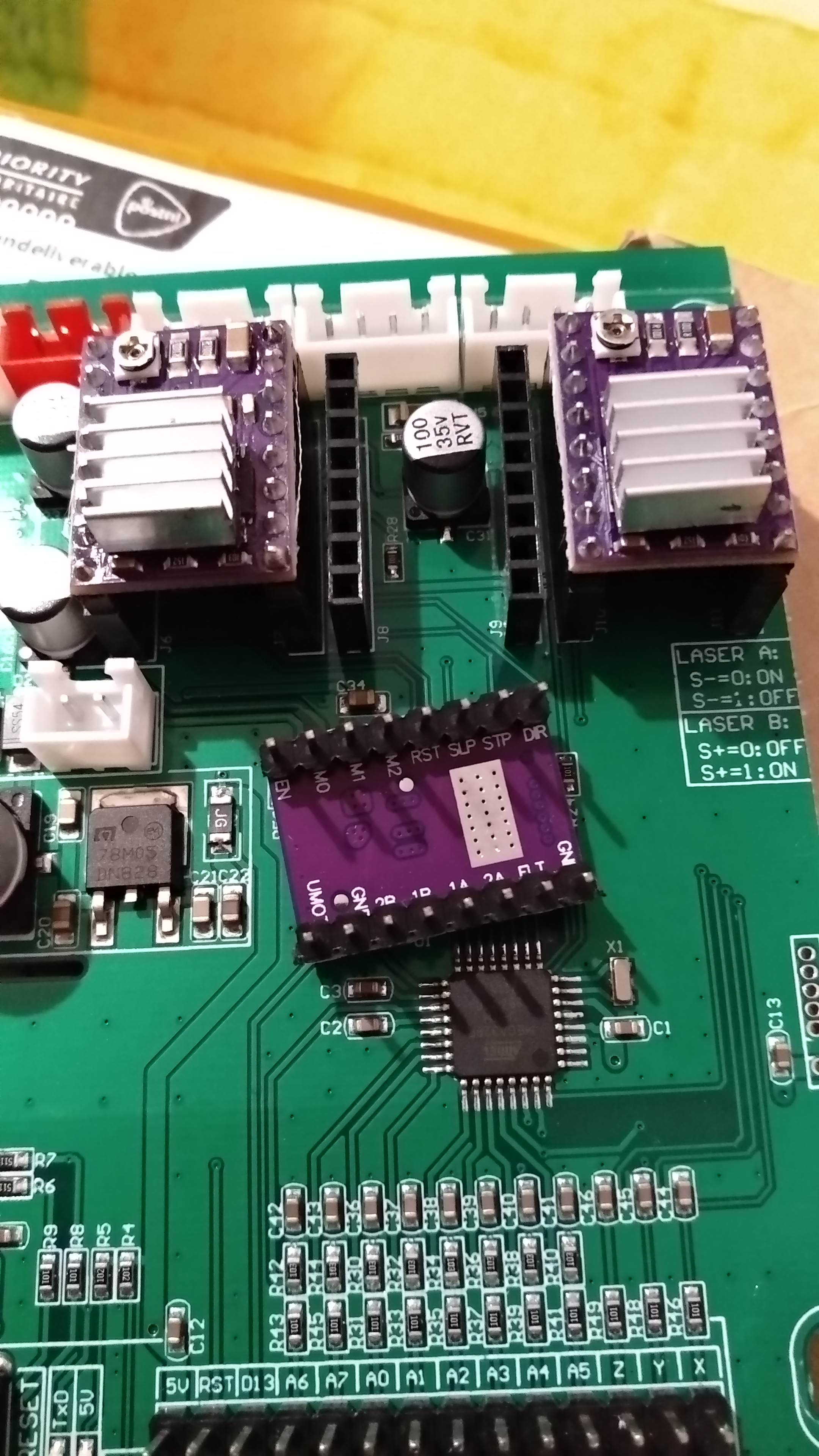

Имам цпу рутер 3018. Изгоря ми контролера за Z мотора. Имате ли представа къде може да се ремонтира?

Не знам как ти е направен. Може да е с една платка/контролер+драйвери/ , може и контролер + драйвери. Качи снимка да видя,пък и има и други специалисти.
Как установи че е от контролера?
Какво се случва при команда за движение?
Не мръдва наникъде, движи на стъпки, подскача спира?
Мотора с четки ли е? Провери ли им състоянието?
В какво положение е главата, помогни и с ръка в посока нормално положение.

Ето и снимки

Вижда се къде е дефектирал контролера
tsenkov - специалист
За да се получи това има голяма вероятност да има късо по кабелите. Провери ги. За драйверите не мога да помогна. Не познавам тая система.

Да, имаше късо по кабела на Z мотора. Ама сега къде мога да оправя контеолера
Не знам. Аз ползвам съвсем различни от тези. Приличат ми на ардуино но не съм сигурен.
