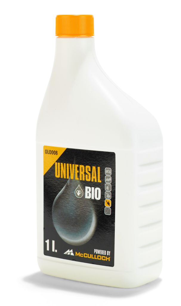

вт мар 30, 2021 11:28 amGPGP написа:
Може би ще трябва да помисля за друго масло, защото, като го оставя за 15-ина мин. и при "запалване" в началото хвърля. Явно си иска по-гъсто от това, което имам.
Въпросът е да не натича, докато машината не работи. Иначе минусът на прекалено рядкото масло е, че бързо се изразходва. В инструкциите за експлоатация има информация масло с каква спецификация да се ползва. Най-вероятно такова ще е идеално:

Еее, супер! Много благодаря! Иначе, дойде един братовчед да помага с едно скеле за асмите, та той ми показа някакви основни чалъма при работа с триона.
Иначе, маслото си го взех с резачката и е био, но наблюдението ми за може би, по-гъсто дойде пост фактум - имах пръски от масло по панталоните. Може и да е вследствие на неправилно заставане, де да знам...
