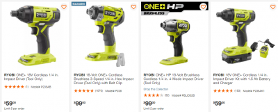

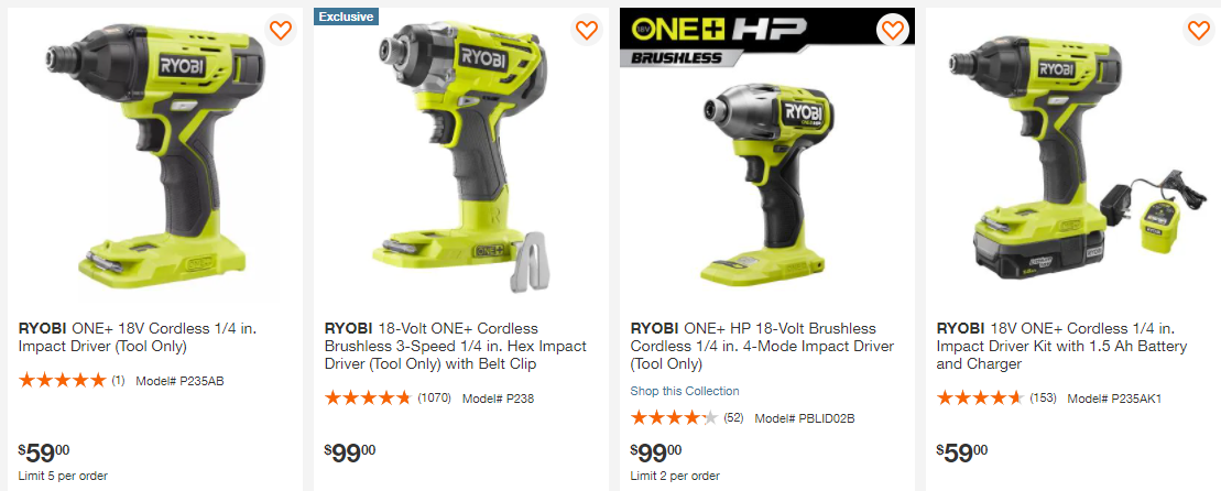

Замислих се да се обзаведа и аз с импакт, но много видове има, та се обърквам. Пробвах един в магазина, много компактен, безчетков, хареса ми как работи, но се уплаших че може да подмине и да завие повече отколкото искам. Имаше променлива скорост разбира се, но това достатъчно ли е?
След това видях в сайта че има с 3 скорости, а един пък е даден с "4 режима".
Мнения?
ZEDYCUS - майстор
Не са важни толкова скоростите(електронно ограничени) а да има реглаж на оборота от спусъка и ел. спирачка. Колкото повече натискаш толкова повече вдига оборотите, пуснеш ли го рязко трябва да кове и да спира веднага.
Така като ти свикне пръста(ръката) ще спираш да завиваш щом главата се изравни с повърхността.
В момента не ползвам скоростите(много рядко свалям само първа за малки винтчета в талашит за къси за панти) с тях става много бавно. :)

Добре значи да разбирам че 3 скорости не са важни, щом има плавно променяне на скоростта от спусъка и "спирачка".
Дали е безчетков също почвам да си мисля че не ми е важно след като от досегашните четкови винтоверти никога не се е стигало дотам да имам проблем с четки. Помня че съм изхвърлял винтоверт заради умряла батерия и новата струва почти колкото нов+батерия.
