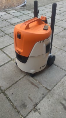

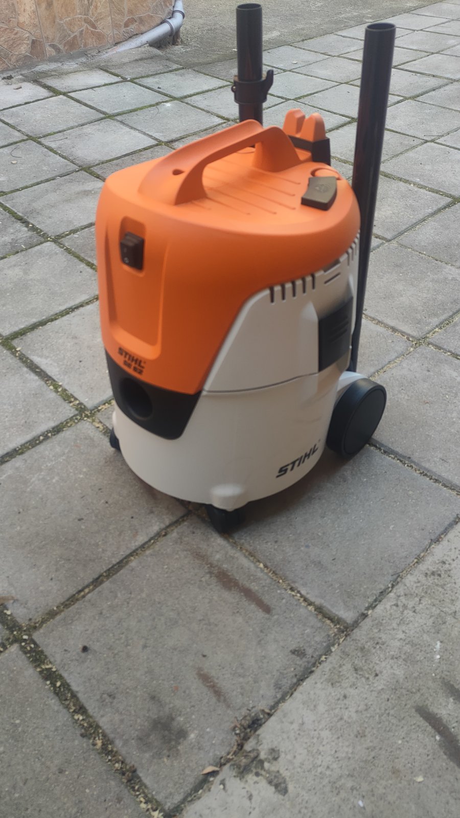

Здравейте колеги, сагата с моята прахосмукачка претърпя обрат, вчера поръчах макита от войнишки, и ги питах ще доиде ли за днеска щото ще ходимна един обект и исках да я взема да и се радвам и да не се мъчим със старата. Обаче по неясни за мен причини от магазина казаха че куриера не я взел вчера. Отказах поръчката щото като я пратят днес утре не мога да я взема понеже не знам кога ще се върнем от туи диво село :) Та както и да е, в крайна сметка след кратка консулатция с Чефо77 за което съм му благодарен реших да проверя къде какво има налично в Пловдив за да мога да го взема днес, и от Макита работата отиде на Щил SE 62 , на пръв поглед близнаци с макитата, с малки плюсове и минуси в полза на едната и другата. Железни тръби при макитата, красиви пласмасови при щил но пък като магнит за прах, сигурно се лепи повече прах по тях от колкото в торбичката. Мощност на засмукване еднаква и за двете, макар че щил е 1400 вата. 3 години за Макита гаранция, 2 за щил. И съществената разлика тук вече идва с консумативите, 20 лева 5 броя оригинални торбички за Щил , при 12-13 лева за една на макита. Цилиндричния филтър на щил е 25 лева на макита 66. И така, първи впечатления от машината са че е много прилично тиха, почти като домашна прахосмукачка. Смуче добре вдига килима, има някои недомислици ама са дребни, примерно как да подредиш нещата по нея за да я прибереш някъде, никък не става хаха, все нещо пада откача се, тръбата е като жива на място не седи :) Иначе като изработка мяса хубава.
Естествено имам и въпроси :) ако смуча вода махам ли цилиндричния филтър?
Този цилиндричния филтър може ли да се мие, никъде в упътването не пише да може а и мяса хартиен, но е тука https://napravisam.net/?p=23718 пише че може, а сега де :)
Също така пише че може да се ползва без торбичка за стърготини и стружки примерно, предполагам това е силно непрепоръчително.
А ето я и нея. В процес съм да и направя циклонен контейнер :)
