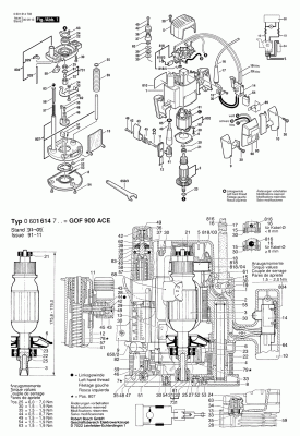

Lutchezar - майстор
Това ще помогне ли?
valdim - специалист
пет яну 14, 2022 4:20 pmLutchezar написа:
Това ще помогне ли?
Благодаря Lutchezar. Първата схема я гледам от началото на ремонта/проекта...Полезна е, но не ми достигат знания, за да извлека инфото :? Втората - хептен ми е сложна. За нея даже не знаех.

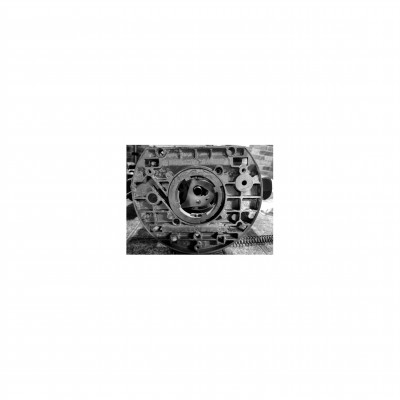

valdim - специалист
Аз не виждам болт откъм основата на колоната, прилагам снимка. Освен ако имаш предвид месинговия болт, който е към застопоряващия палец, но той не държи колоната към основата...
