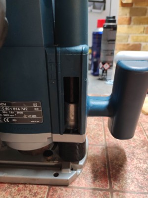

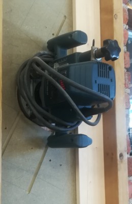

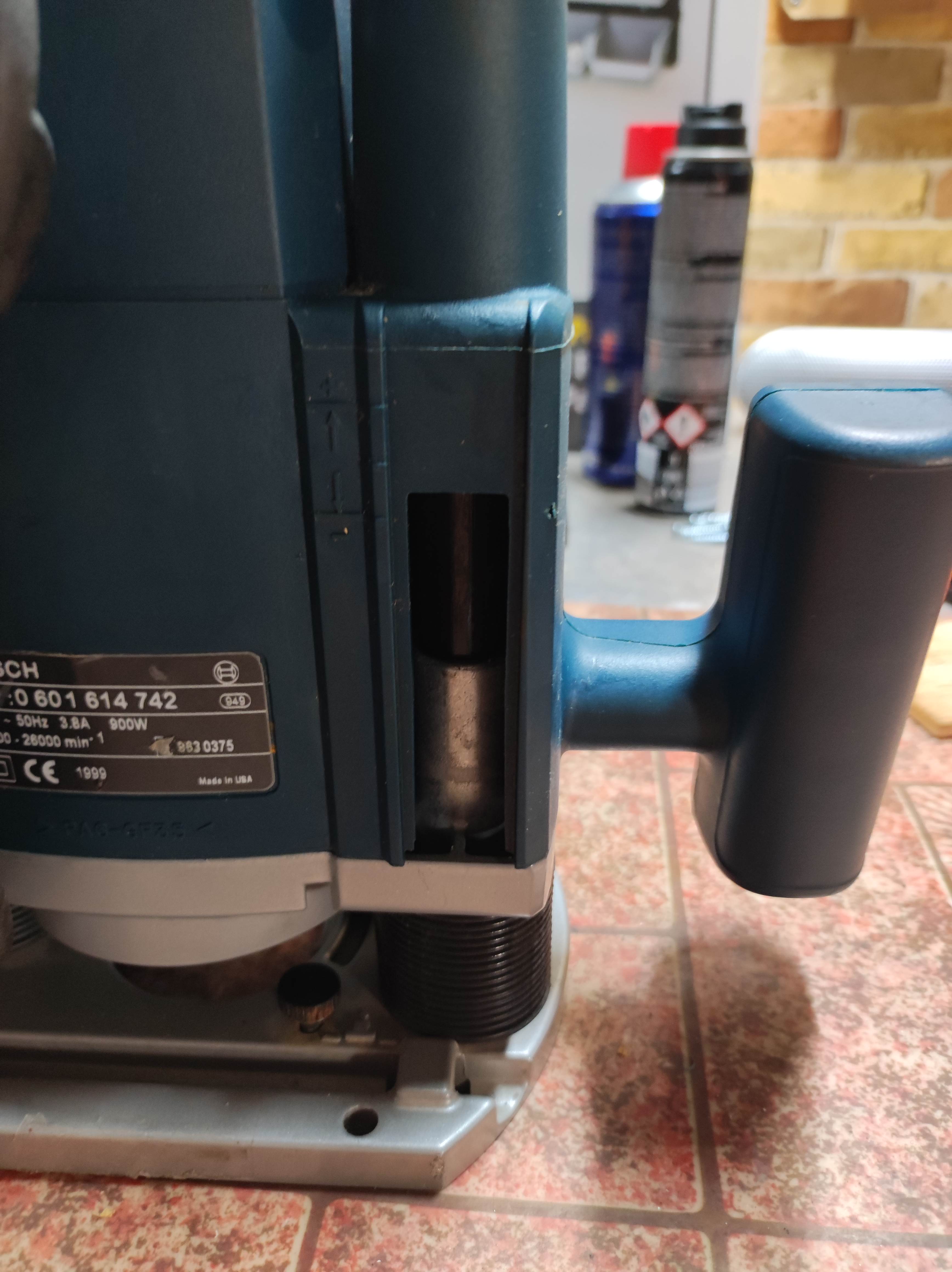

Сдобих се с тая фреза и преди да почна да я ползвам искам да й направя профилактика (иначе тя си върти и променя обороти, няма шумове и т.н.). Обаче при освобождаване на застоп. механизъм отзад не потъва/не се движи свободно и леко надолу нагоре. <br/>
Нещо му се е случило на инструмента - забелязах, че има сериозна ръжда отвътре по водачите (особено левия), под/зад застопоряващия механизъм имаше също ръжда.<br/>
Търсих в Ютюб клипчета как се разглобява, но намирам само на подобни, а не на същия модел.<br/>
Моля ако някой има опит с тая фреза и познава устройството й, да ме насочи кое след кое да разглобя , за да профилактирам проблемните места. Или ако е по-лесно - кой клип в тубата да гледам, на модел който е възможно най-близък като конструкция/устройство.</t>

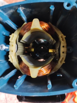

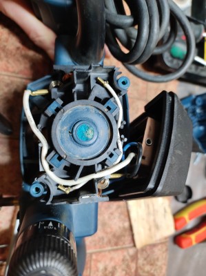

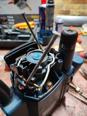

<t>Разглобих и свалих ротора...Сега не мога да го върна обратно, защото не знам как да фискирам четките и те стоят събрани в средата....Черната основа в която2те са фискирани не мърда...Видими няма болтове, с които да е захваната (и чтетките не са фиксирани с болтове, а по някакъв друг начин...)<br/>
Помагайте за четките...Останалото ми е ясно.</t>
ZEDYCUS - майстор
Застопори пружинките в отворено положение с клечка или нещо друго и дръпни четките за да влезе ротора.
valdim - специалист
пет яну 14, 2022 10:59 amZEDYCUS написа:
Получи се, засега. Благодаря!

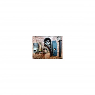

Не мога да разбера какъв е проблемът със застопоряващия лост на лифта...

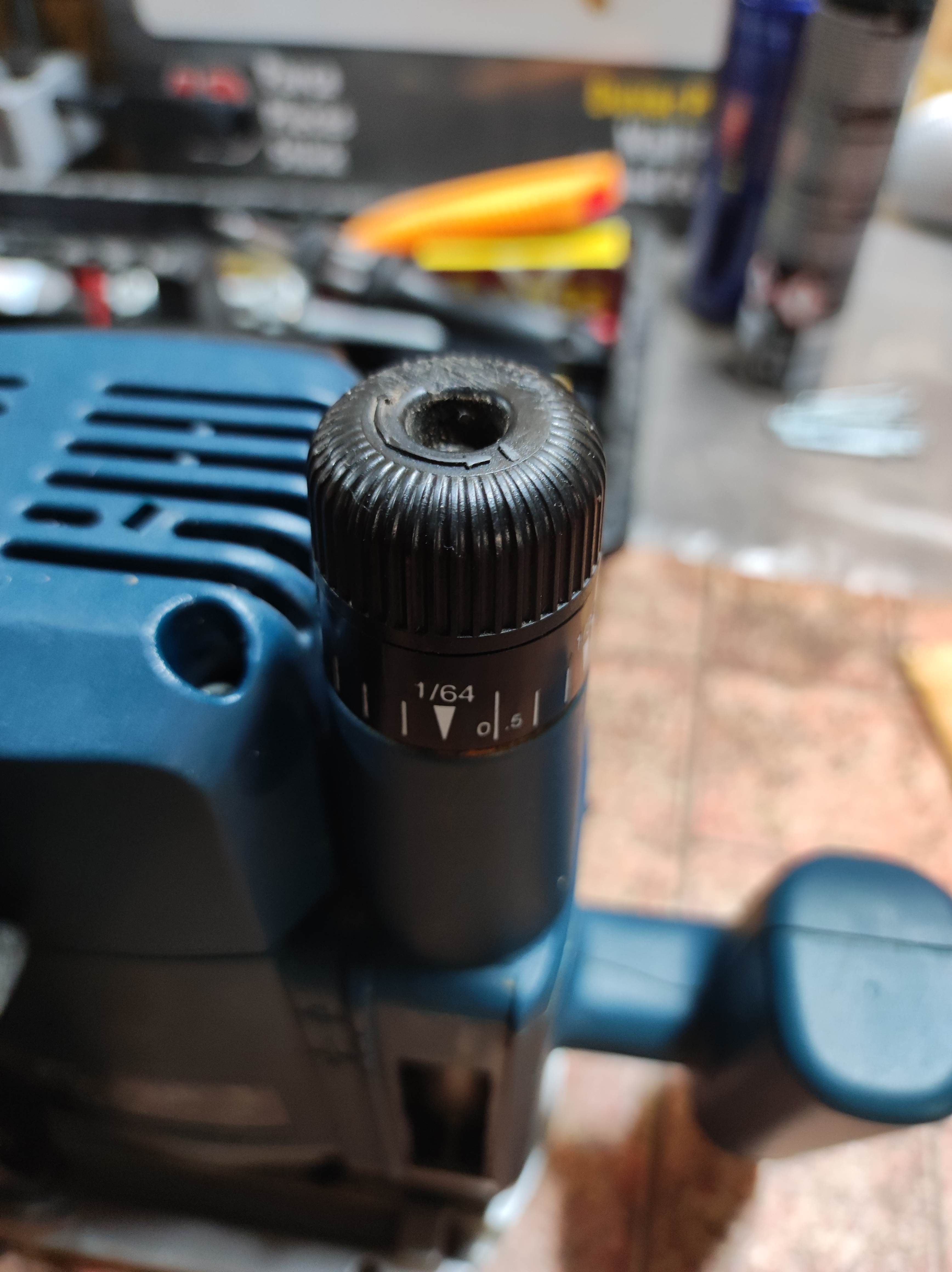

Освен това , разглобих механизма на микро лифта, но не мога да махна черната капачка и шайбата със скалата...Отвих винта отгоре, но тия два пластмасови детайла не може да излязат...Може ли пак помощ/идеи как да ги изкарам? Не знам тая пружина отгоре ли се вкарва (при разглобен микро лифт) или отдолу (при разглобен ротор и основа). Хм?
Сега май пак ще трябва да разглобя основата, ще махна ротора, за да мога да вкарам този резбован детайл...
PIP - майстор
Платмасовата планка не съм вадил и не знам как става, но врътката за микронастройката не беше проблемна. За съжаление не помня подробности, но когато преди години и оправих луфта със сигурност не съм разглобявал фрезата много. Последния път по спомени след махането на винтовете за основата и ваденето на застопоряващия механизъм с махването на зегерката основата се изнизваше от тялото. За съжаление при мен врътката вече я няма и цялата фреза съм я монтирал на една 'маса', но ако се наложи ще я разглобя.
