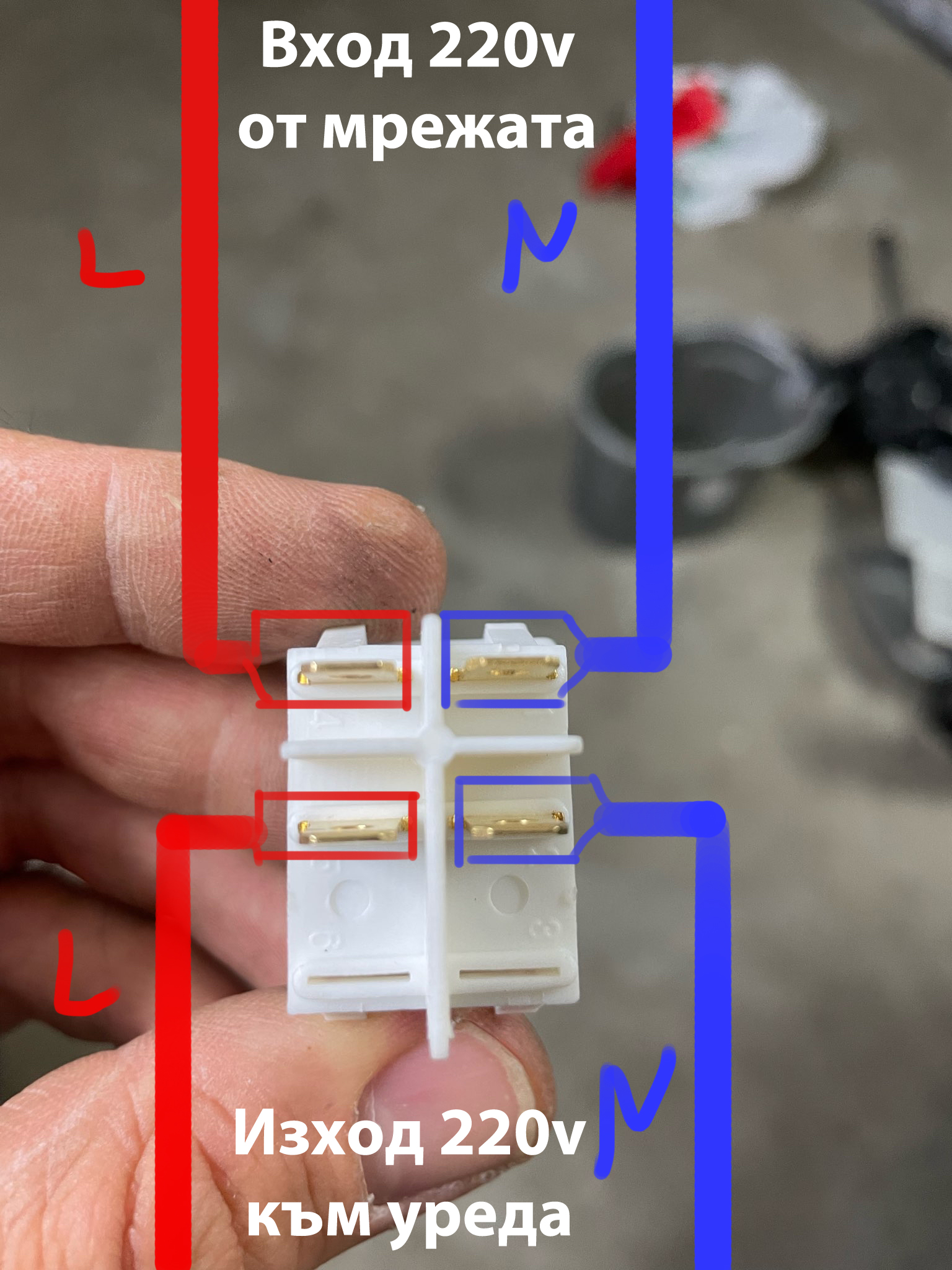

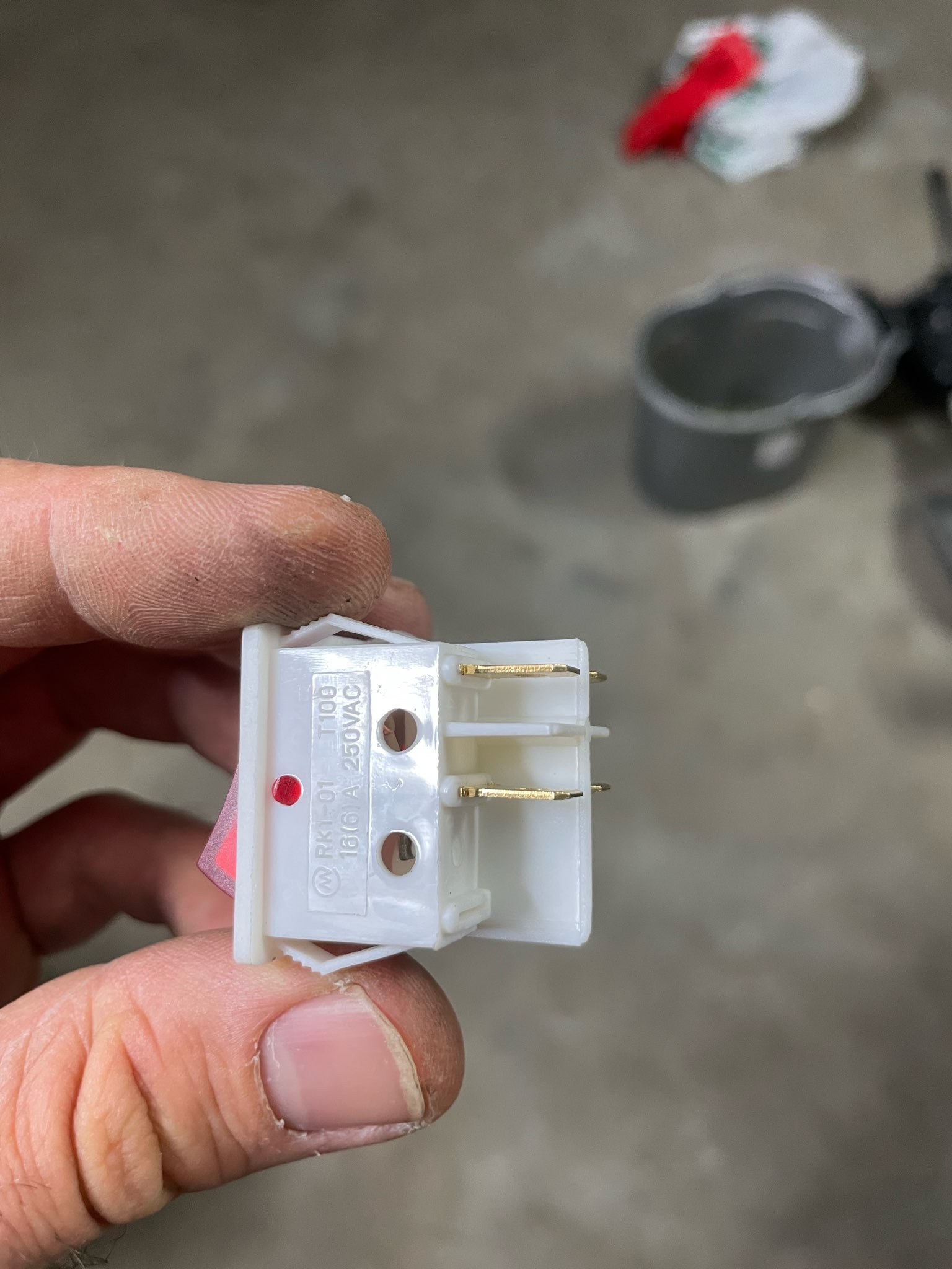

искам да попитам как трябва да свържа фазата и нулата към този бутон за да свети когато е на позиция включен ?
прикачвам снимки
благодаря предварително
petromaniq66 - специалист
В средата фаза/нула изход- горе вход.

нед авг 07, 2022 7:17 ampetromaniq66 написа:
благодаря ти , само да съм сигурен така ли ? прикачил съм снимка
Така няма да гръмне :-D
Avas_co - майстор
нед авг 07, 2022 10:33 amaliensa написа:
Така би следвало да е.
Другия път, с един мултицет за 10 лева, просто го звънни на зумер и ще знаеш, кое и къде.
MamaMy - майстор
Интересно като как ще измери глим лампата къде е? :?
Avas_co - майстор
нед авг 07, 2022 3:19 pmMamaMy написа:
Ще си измери НО контактите кой са му, другото е лесно.
Пък и да питам, тия глупости, без схема ли ги продават?
Купуваш два ключа, чупиш който избереш и си рисуваш схема. :-D
Avas_co - майстор
нед авг 07, 2022 3:34 pmpetromaniq66 написа:
2 лева.
Като обърка входа и изхода, глимката ще свети постоянно. Не фатално.
Обръща и готово, не са 100 опита, само 2 са.
