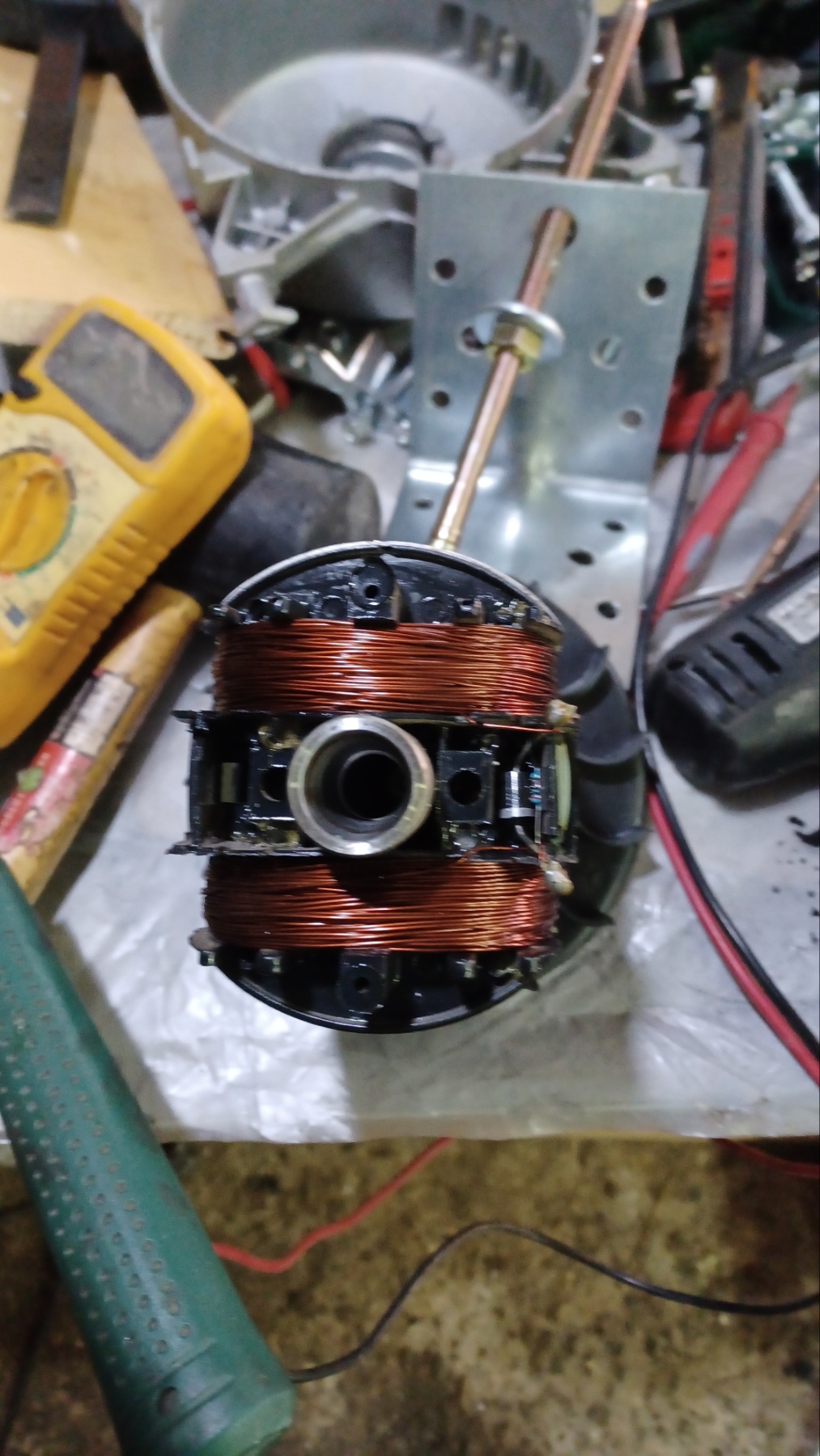

kaio - напреднал
В това генераторче май няма нищо инверторно, предполагам, че е и двутактово. Отвори го и направи снимки, вероятно ще видиш ротор, статор и кондензатор, това е за електрическата част. Провери ел. връзките и капацитета на кондензатора. Намотките на статора вероятно са алуминиеви и ако са прегрявани е доста лошо. И колко вата са обявени за генератора, че това "2000" в модела едва ли е обвързано с някоя електрическа величина. По принцип, видя ли нещо Китайско с надпис "KRAFT"-бягам бързо.
kabel96 - специалист
На самия ротор има два диода които са изгорели.Гаранция.3 амперови са, сложи 10 амперови.
E.Dimitrov - напреднал
Здравейте, разглобих го и май не е инверторен.
С медни намотки е и виждам само един диод
kaio - напреднал
Трябва да има още един, срещуположно на наличния.
