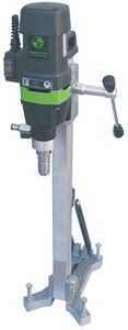

Може ли някой да постне снимки на короните които ползва.
LazarGanev - "Велик майстор"
Диамантените боркорони за железобетон работят с вода и само на въртене, на високи обороти, без удар и струват цифра, както беше казано по-нагоре. Аз ползвам ето такава машина, с диаметър на инструмента ф121мм. Работи само със стойка, която се закрепва с анкери за бетона. В тухла работи на сухо. За ф50-60мм става и на ръка, без стойка. Другите корони - с твърдосплавни пластини, които са за перфоратори работят като свредлата - с удар, на ниски обороти и не режат арматура.
DB 160_verst.jpg (17.91 KиБ) Видяна 17853 пъти
