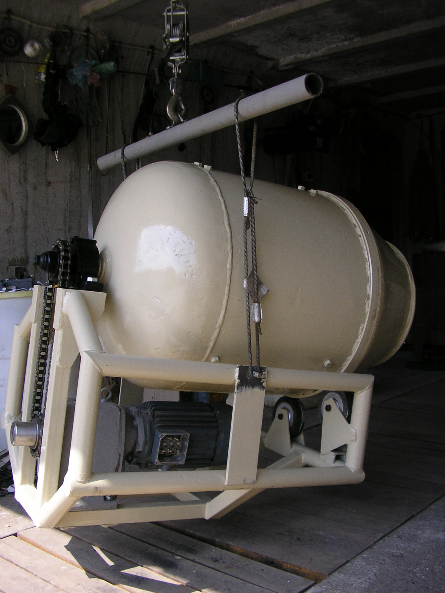

Моята самоделна бетонобъркачка в процес на изработка. Отлял съм много бетон, нямам представа колко. Работи без проблем. Вече приключих с бетоновите дейности. Предстои да я направя мобилна - да се придвижва с автомобил. И да започна да я давам под наем за района около Пловдив.
reingar-x - специалист
Голямо браво за проекта и изпълнението му,изгледа масивно.От любопитство,само да попитам от какво е взет барабана?
Чираче - майстор
reingar-x написа:
Барабана е от стара инсталация за пясъкоструйка. Преди време във форума имаше конкурси. И с това изпълнение спечелих първо място в първия конкурс. Но собствениците разделиха наградата с друго изпълнение. Тяхно право. Жалко, че сега няма такива конкурси за новаторство. Бих се включил активно....
