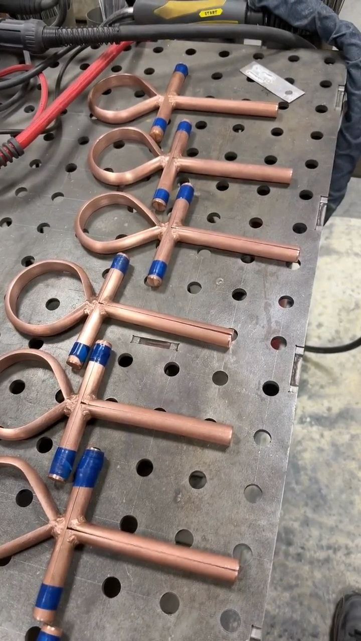

Крайният резултат, който се очаква е както съм показал с розовите стрелки - само че вътре искам да сложа и втора "капка", така както е посочено със зелените стрелки:

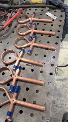

Един ентусиаст (извън България) се е справил и със шина 5мм, но аз не мога и затова търся помощ:
А баш-майсторите (пак извън България) правят и от медна пръчка - само че аз нито мога да я огъна, нито има къде някой да ми ясреже тънко и точно по средата надлъжно:
В крайна сметка трябва да получа ето това - само че с не толкова голям луфт между капките, луфта трябва да е 0,4 - 0,5мм, колкото да се пъхне лента от слюда за микровълнова:

Пробвах да нагрявам с горелка и газ MAPP, но явно е слаба горелката - медно-фосфорно-сребърния припой го разтопявам до течно състояние, но по никакъв начин не иска да залепне към шината, прекалено масивна и топлоемка е за тази горелка. Предполагам, че със заварка ще е по-лесно, отколкото чрез запояване.
Слюдата служи за изолатор - така се образува кондензатор. Не знам как ще работи, ако капката се изпълни с повече от 2 слоя мед - не съм виждал някой да го прави. Повечето си карат даже само с един слой, аз се полакомих за 2. В краен случай ще имам 2 "дървени" капки за 2 АНКХ-а 8-[

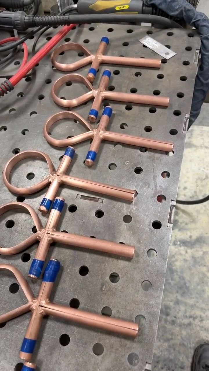

Щом ви е интересно - ето аз от какво се запалих:
А баш-майстора си ги прави серийно - но за жалост в БГ не доставят:
