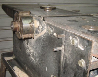

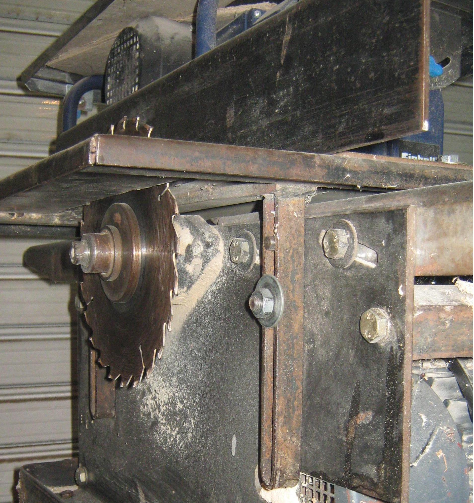

Втулката отдавна съм я направил от страната където е циркуляра(отсреща е на конус). Плота предполагам, ще е отдолу. Каква ще е системата за повдигане? А сигурно трябва и нещо като предпазител на главата да се помисли, защото няма май по- опасна машина от тези фрезата.
Stefan2000 - специалист
Да, ще се мисли нещо с U канали, за да се определя дълбочината. Така както е и плота на циркуляра. Ако стане на същите болтове, още по-добре.
Много ще е важно и сигурно и стабилно водене на детайла.
А това май е отговора на въпроса от темата, или поне част от него.
За съжаление далеч от възможностите ми. Но в интерс на истината, принципно точно така си го представях. Нещо като машина за правене на ключове по шаблон.

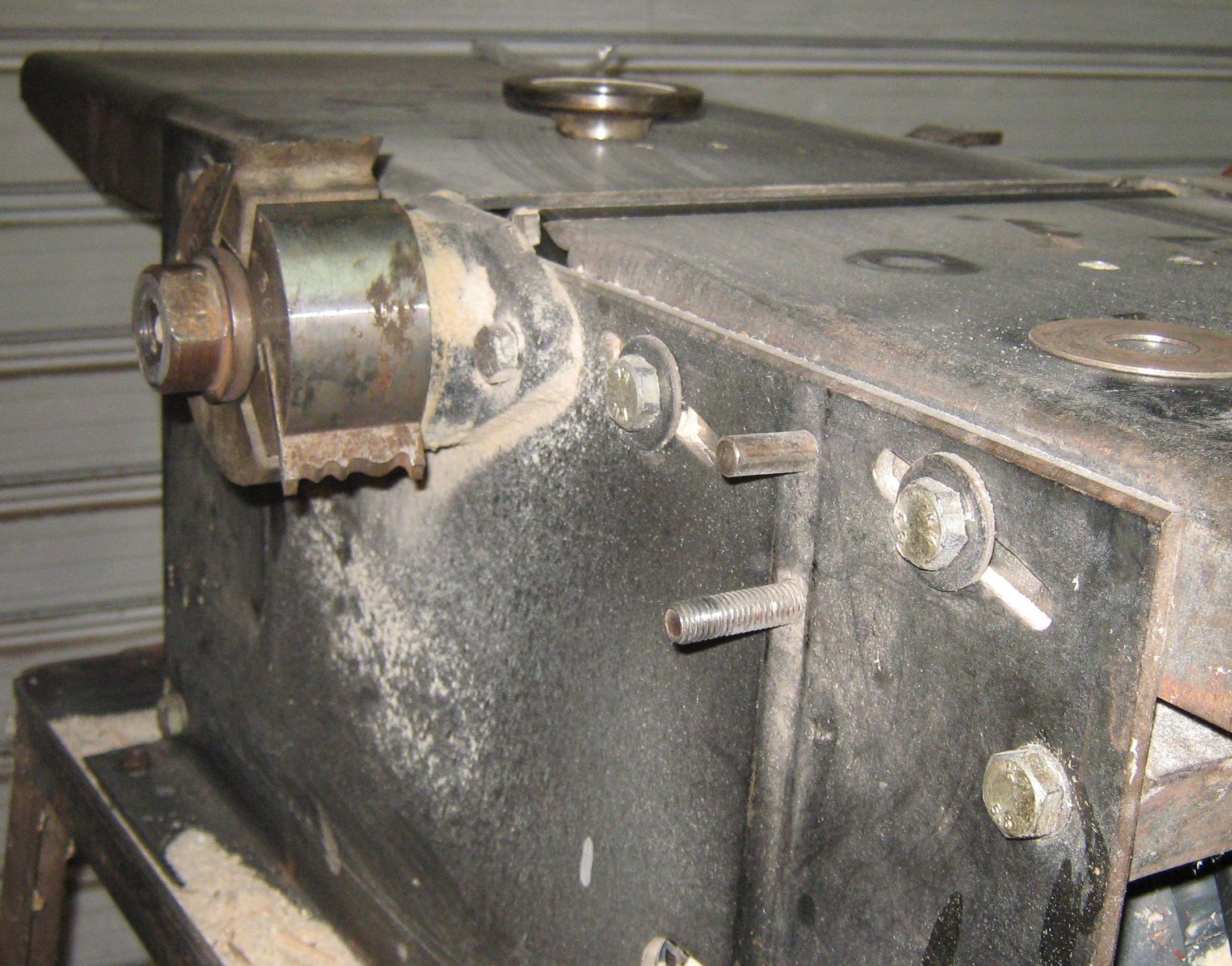

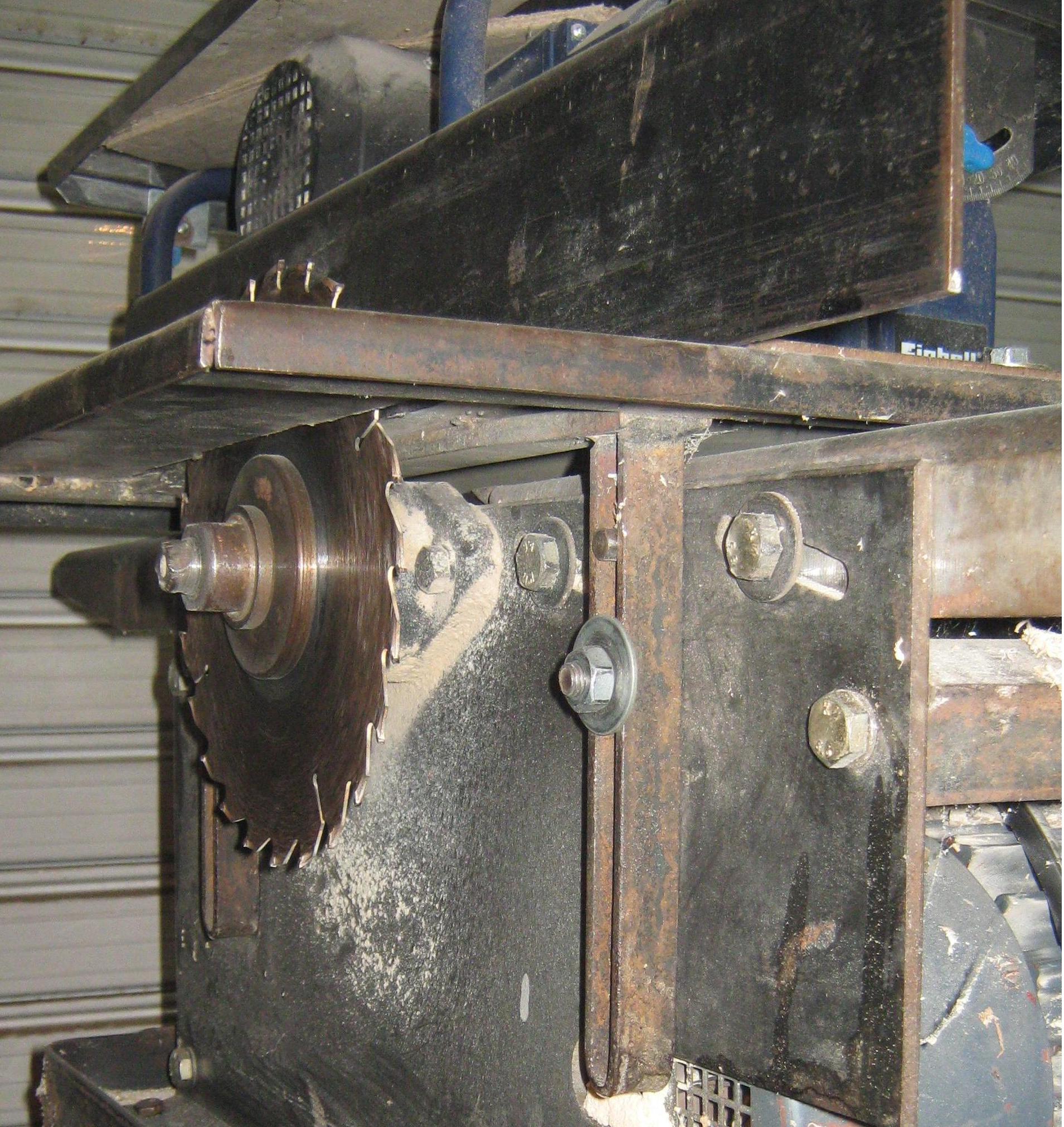

mitko64 - майстор
Закрепването на циркулярния плот с тази U-шини е доста афиф- освен нагоре-надолу се и върти. Явно трябва да се завари още една двойка болтове под другите.

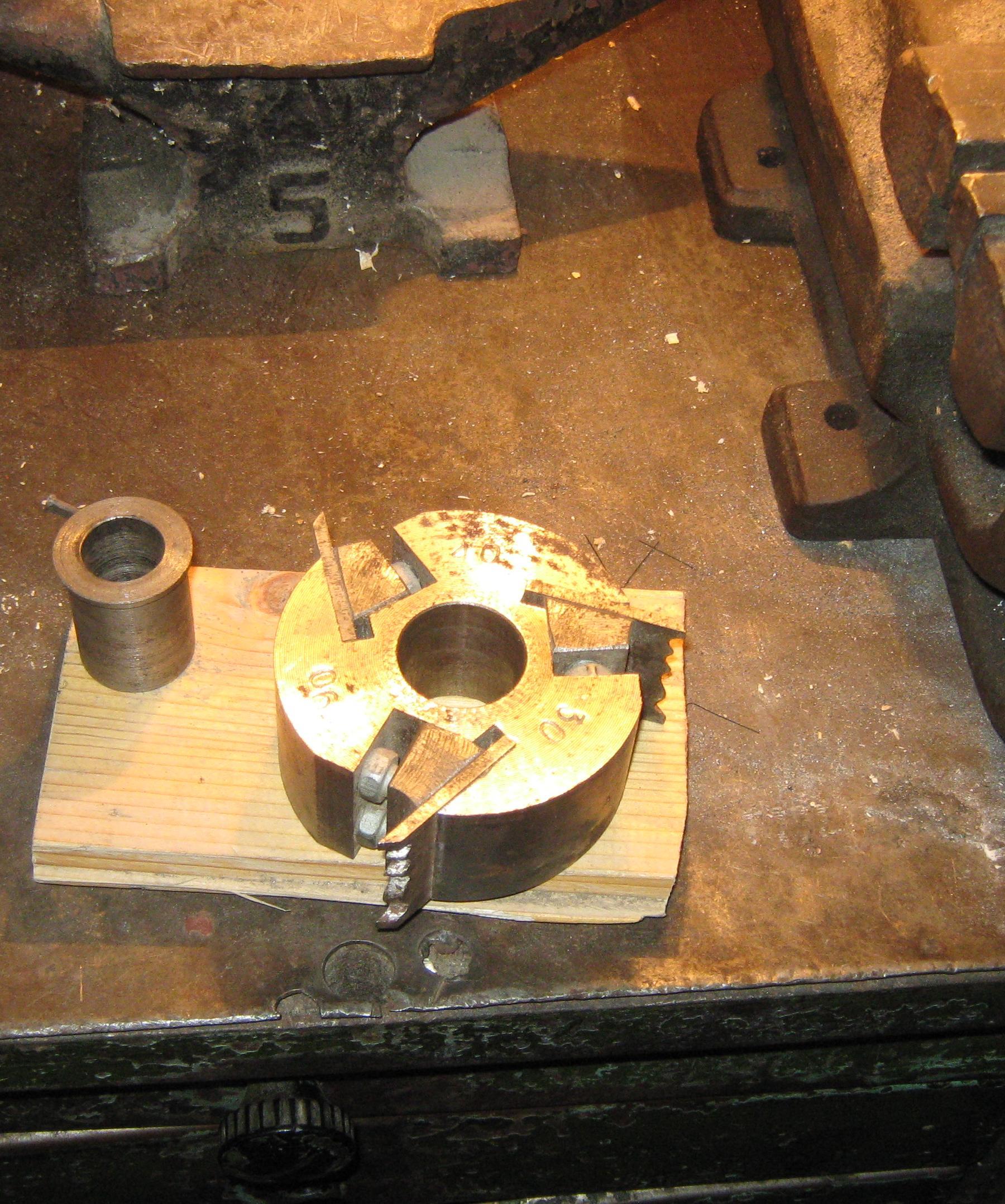

Илчо Илиев - майстор
Ножове се правят и на ръка,но си е голяма играчка, да се докарат да са еднакви , за да работят всичките и да не бие...
В зависимост колко ще излиза ножа от главата се правят от различен материал, като вид и дебелина..
За ножчета, които излизат малко...до 1см,може да се направят от абрихт нож,но за по-големи- от ресьорна стомана..
По принцип, профилните глави са със ножчета, от сплав, подобна на щирия и са много крехки, за това са ''подпрени''-главата е с подобна форма и ножа се подава няколко мм и има осигуровка- отвор на ножа и щифт на леглото ...
На тая правата глава може да и направиш ножчета с лек профил и от абрихт нож или от ресьор, но накрая, след като ги направиш, трябва да са еднакви като грамаж и да бъдат така центровани,че всички ножове да са в една равнина и да излизат еднакво от главата, центроват се както ножовете на абрихт..
Ъгъла под който се заточва ножа е като на абрихт ножа-35-40 ,а при нужда да се заточи, заточва се от към правата част на шлайф...
Не е сложно,но си има доста подробности,а те не могат да се обеснят с 3 реда..
Ако смяташ да правиш сериозни неща, със сложен профил, събери пари и си вземи профилна глава, наистина е много опасно..
п.п. ако можеш, покажи къде и как смяташ да я слагаш тая глава,че тия профили и плотове нещо не мога да ги схвана...

mitko64 - майстор
Ето снимки на фрезовата глава, закрепването на плота и монтираната фрезова глава. Според мен за да заприлича на фреза, трябва да се монтира машината полегнала на 90 градуса.
