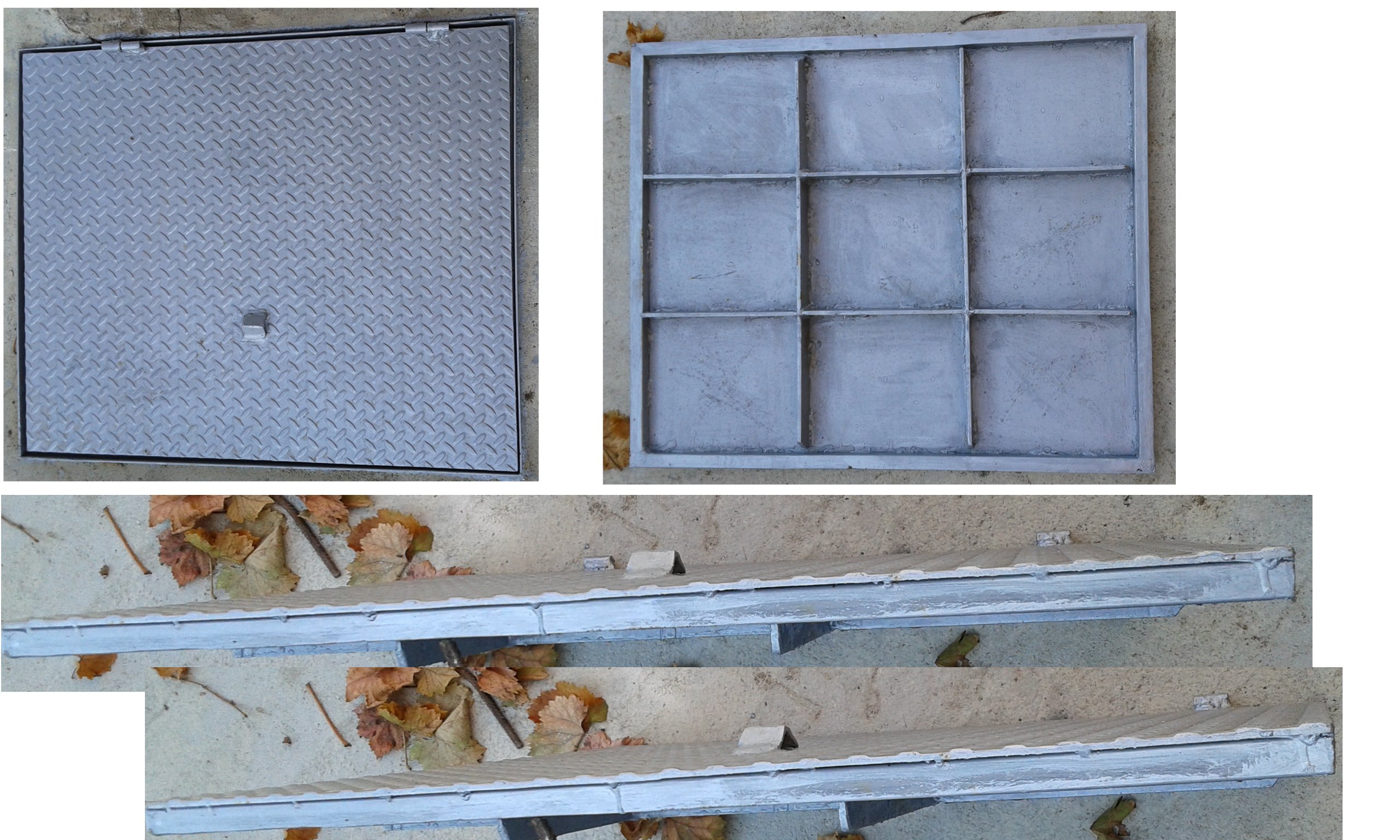

Да, има значение последователноста на стиковане и заваряване. Пусни една хубава снимка да видя какво толкова си окепазил за да ти помогна ако успея. Всичко се оправя.....железо е все пак.
Ами... срам-несрам... Ясно е, че съм пишман-заварчик. :? За мое голямо съжаление.
Ето няколко снимки. Сега - като ги гледам - не съм успял с фотоапарата да намеря подходящ ъгъл на снимане, за да покажа притеснителната за мен /самопоявила се от нескопосаното заваряване/ кривина от около 5-6, а може би и 7 милиметра.
Ами ... клапче капака по единия диагонал. Изметнат е.
Какво съм оплескал в процеса на заваряването. Бихте ли споделили в каква последователност следваше да прикапвам и да заварявам шините. Благодаря.
kozl - майстор
А като ляга на единия диагонал, в какво положение завари пантите?
arxd129 - специалист
kozl написа:
Ами в някакво междинно положение. И временно, надявам се. Ще ги режа.
