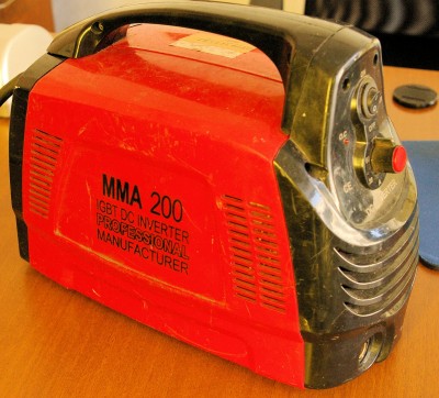

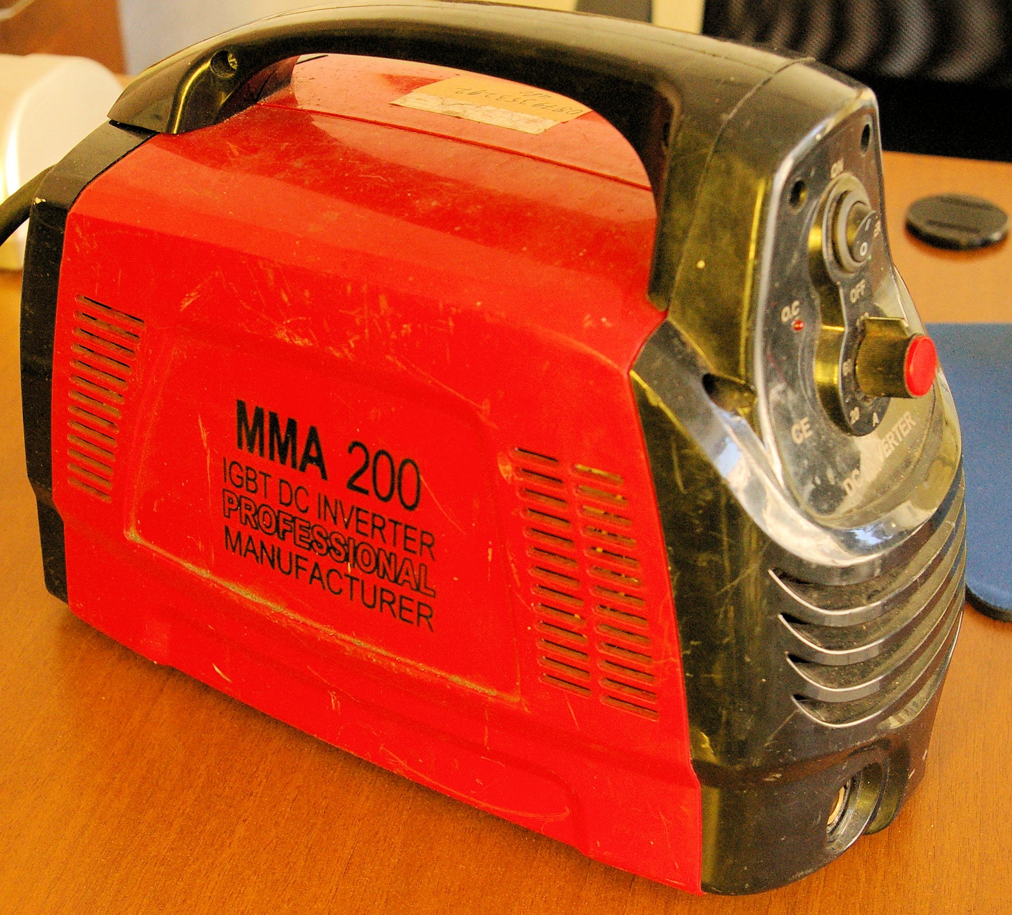

Колеги ,от 20 години заварявам с една малка кракра от тия в пластмасовите кутии ,но при последната работа доста го озорих и се наложи да го охладя с една кофа вода.Електроженчето си работи , малко му се стопи бандажа ,но се отърва.Та затова взех по-често да се заглеждам по инверторите .Попадна ми познат на познат който продава този модел на Фрониус-https://www.youtube.com/watch?v=xxIoCzBekUU.Въпросите са ми това оригинал ли е или менте,понеже другите модели на тази фирма са малко по-различни?Реални ли са тези ампери ,ако е оригинал и ремонтно пригодна ли е тази машина ,тоест ако нещо изгори възможна ли е частичен ремонт на платка или се сменя цялата.И като цяло какво да очаквам като работа от тази машина-бързо прегряване ,дебелина на електроди ,период на работа и почивка.

И къде видя FRONIUS???

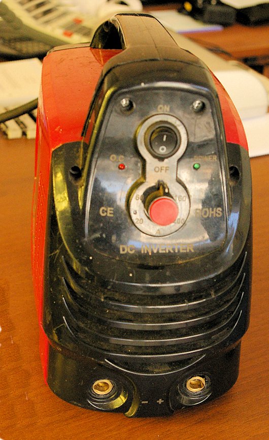

pansim - майстор
Ето го Фрониуса :-D - беше за ремонт при мен. Дава реални 150А след моята намеса! Оригинално бе на 125А. Ако ги намеря, ще пусна и снимки как изглежда от вътре...някъде съм ги забутал...
Естествено че тази машина няма нищо общо с ФРОНИУС
Това си е обикновен китаец. Има ги в поне 5 вида кутии...поне аз толкова съм виждал. Вътре са еднакви, както преди някоя година масовите баха МОСФЕТ-тите с различни кутии. Сега са тези и даже са стари вече. По новите са още по-спестени и малки, за "радост" на потребителя и най-вече истинска радост за производителя :lol:
