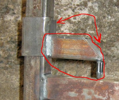

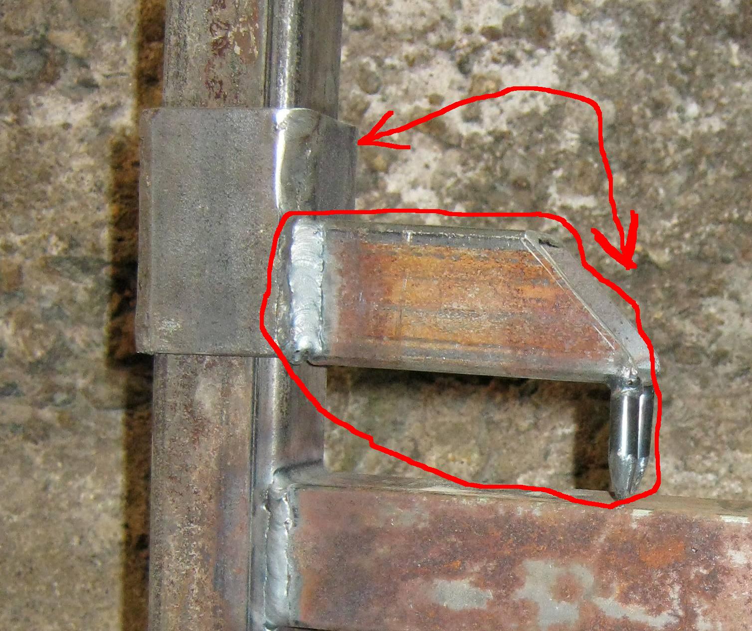

На мен ми се струва ,че "В" рамото дето държи дървото не е укрепено като го гледам така и може да скъса заварката.
Едно подпиращо рамо отдолу не би било лоша идея - има ли неква причина да не го сложиш?
agj - майстор
По отношение здравината на заварката нямам абсолютно никакви съмнения ,така че нямам основание да слагам нищо допълнително за укрепване на конструкцията!
Единственото което може да се направи като подобрение е в заключващия механизъм който по принцип е изключително опростен,но даже и в простите неща има тънкости!
Това което сам направил е подобно на това: http://www.youtube.com/watch?v=4fIG83He ... re=related

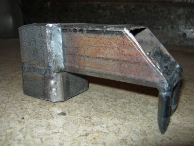

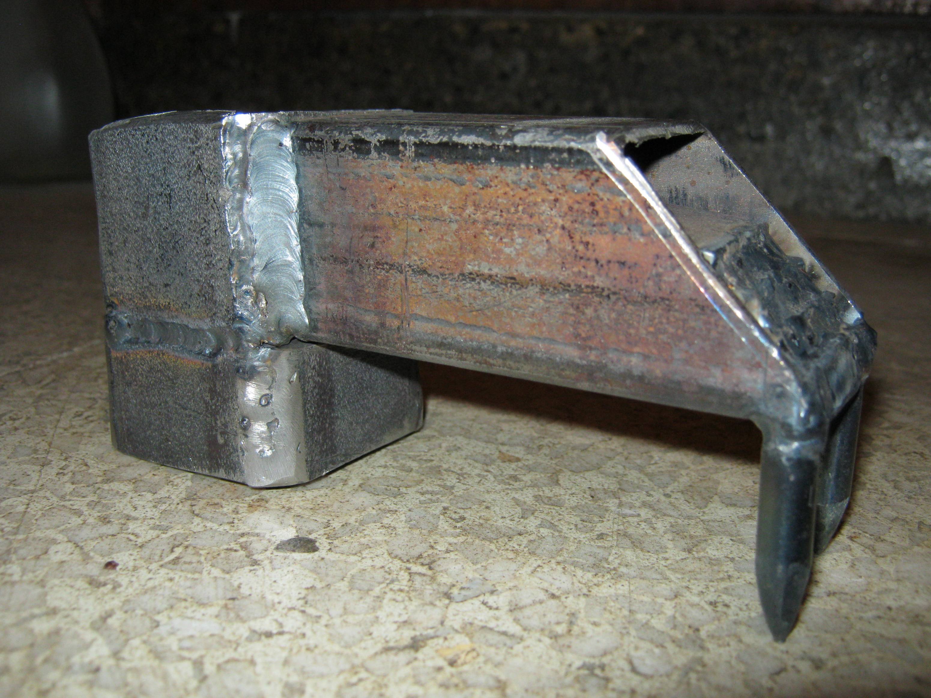

Но при моя холдер,механизма успя да заключи автоматично т.е. да падне сам едва няколко пъти!Проблема е че при вдигане в горно положение не може да се задържи и остане там а иска доста чалъм за да го задържа в горно положение ......но при многократното гледане на клиповете открих проблема -трябва да отрежа квадратния профила с двата зъба който сега е заварен от долу и да го да го преместя в горната част и така смятам че холдера ще започне да действа точно така както но този клип !
agj - майстор
Направих някой корекции по холдера и съм доволен от постигнатия резултат ! Освен това което бях замислил да променя се наложи да сложа и малко допълнителна тежест над двата зъба които захапват дървото :-D ! Сега всичко си работи перфектно! :supz:
