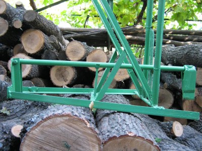

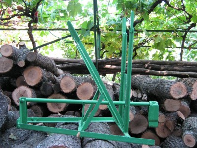

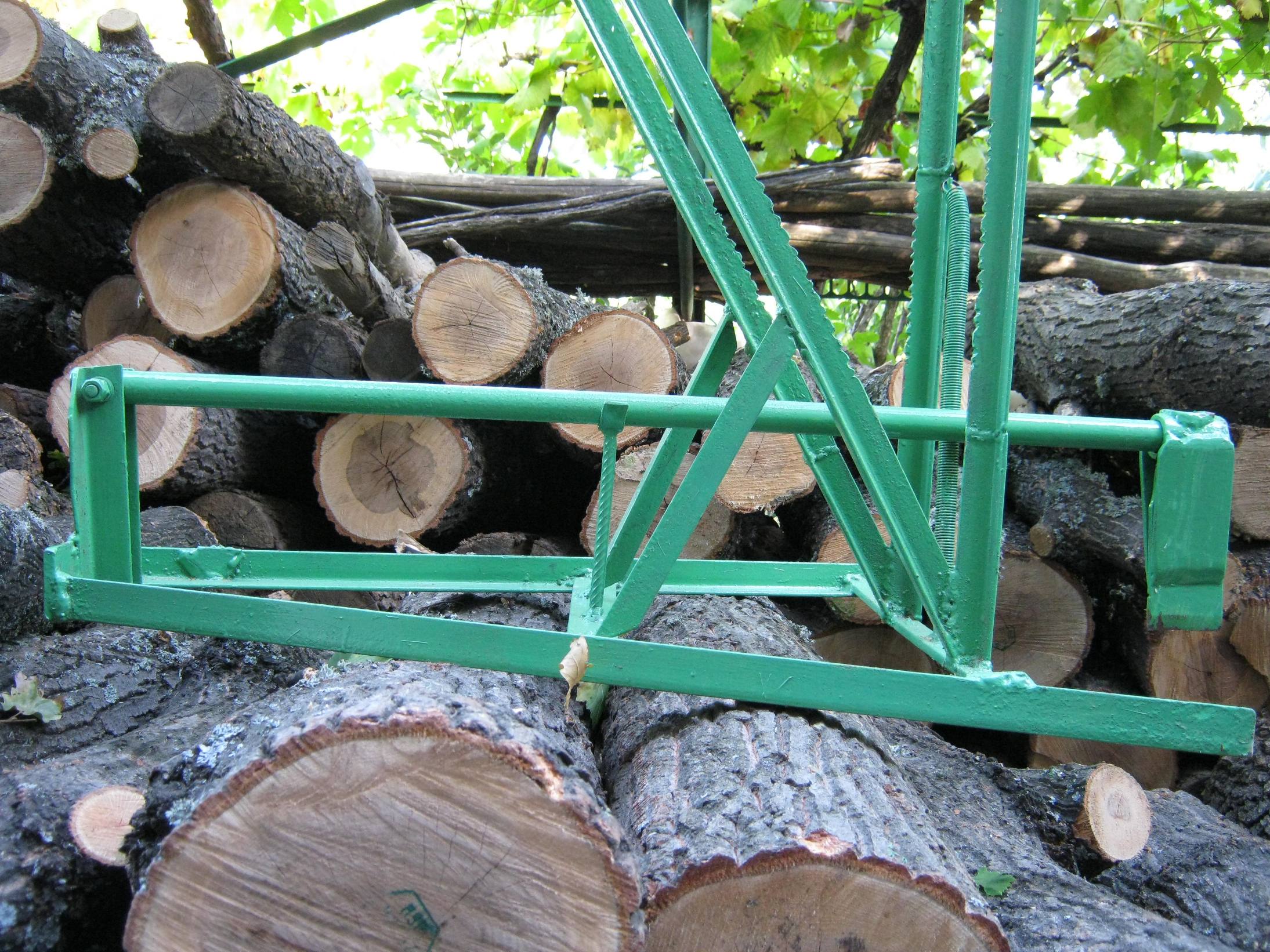

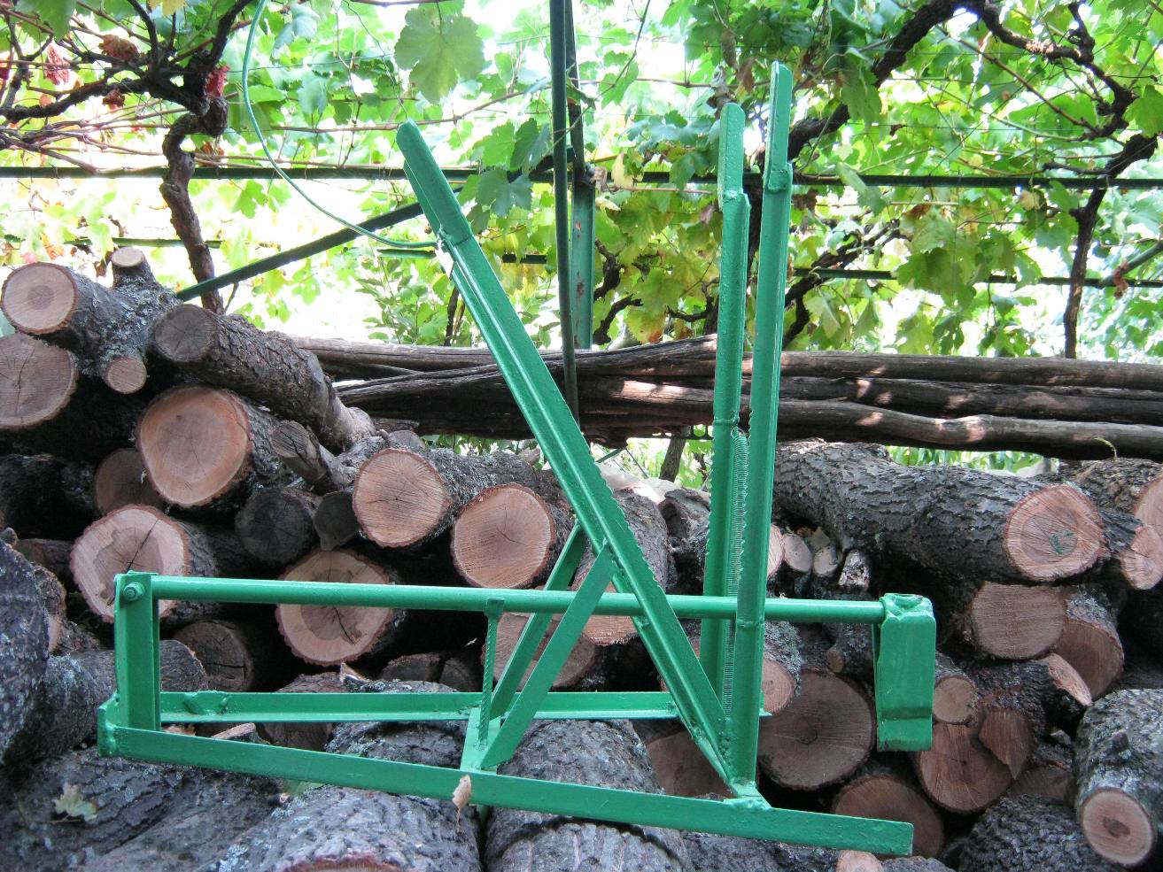

Ето е още една версия на комбиниран уред LOG HOLDER+ LOG SPLITER измислена и изпълнена от тъста ми !Казва че му върши много добра работа . В пенсионна възраст цепенето на дърва си става проблем. И всеки измисля свои варианти

agj - майстор
Ми извнявай че в твоята тема ги поствам тия снимки :sad: ,но като направя моя холдер , предполагам че ще е скоро ,ще пусна своя тема!

agj - майстор
MamaMy написа:
А колега agj, интересно е как работи холдера на тъст ти. Ако може нещо нагледно да пуснеш може някой да се запали и да го направи.
В триъглния „джоб” на холдера се нареждат куп дърва и си режат наведнъж ...а цепачката рaботи ,като дървото което ще се цепи се слага под рамото с клина и с един голям чук се удря върху клина …горе долу това е технологията .Може би утре ще пусна и клип .

agj - майстор
А на мен ми стана интересно че си махнал зъбите на вратичката ,така по стабилно ли е захващането !?
MamaMy - майстор
Не, не съм ги махнал. Не се виждат на снимките защото им намалих височината и им удвоих броя. Няма нужда от големи зъби, а от сравнително нагъсто за да не се търкалят дърветата между тях.
