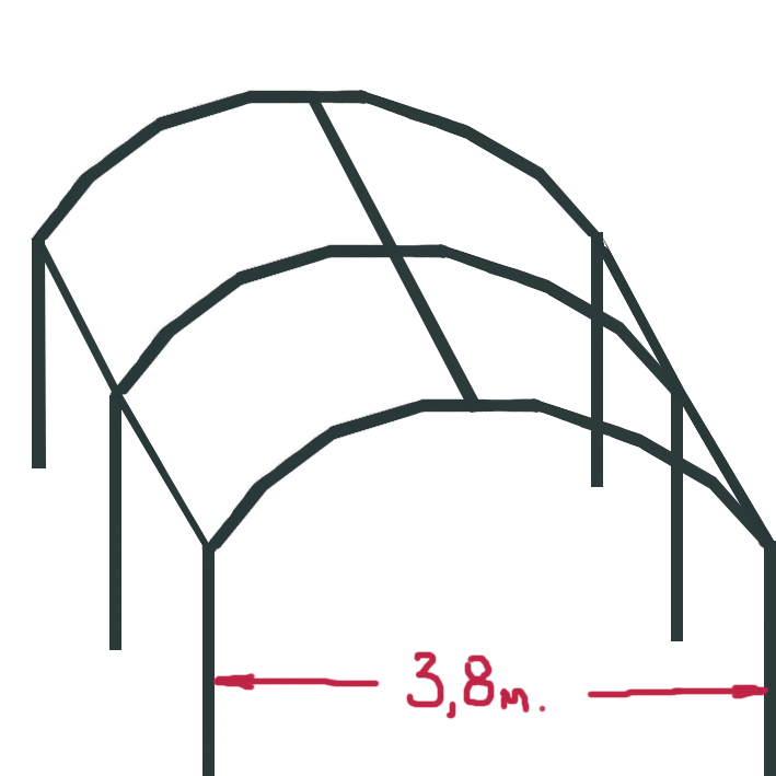

Искам да правя скеле свод и незнам дали ще издържи.Чудя се между профили 4 на 2 см 2мм дебелина или тръби 3/4 2мм дебелина.Мисля сводестата форма да я правя като режа профилите/тръбите през 25см до половината(даже и повече)да ги изкривя и заваря там дето сам рязал.
За това най- добре 1/2 тръба и 4тръби основни х2цола,така както си го нарисувал, носи много повече от плоска конструкция.
