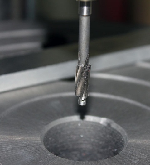

Здравейте.Някой знае ли как е името на този накрайник за пробиване на отвори.
Благодаря предварително!

<Friend> - напреднал
Така като го гледам ми прилича на "цилиндричен зенкер".
С него не се пробиват отвори. За пробиване се използват свредла.
peikov - помощник
И според мен е зенкер,само че му е
направен водач за предварително
пробит отвор и с него да се направи
фрезенк с право лице(в случая).
miromoshev - помощник
Това е спецелизиран инструмент за направа на отвори за главите на инбусни болтове. Вид фрезер, така да се каже.
dadko - майстор
На зенкерите режещите пера са повече, а още повече пък на райберите- повече на брой с малка дълбочина- при тях се отнема по- малко стружка и се оформя по- точен отвор. Това според мен си е цилиндричен палцев фрезер. Може преди заточването да е бил и челно- цилиндричен, но челната повърхнина да е оформена като подвеждаща цилиндрична част.
Не е изключено и така да си е закупен инструмента, де, а не да е префасониран
http://www.artfer.net/shop/macchine-ute ... 31447.html а аз лично ги копувам от тук http://www.uteral.it от каталога "costruire stampi". Ако не се лъжа в тоя каталог ги има разновидност и за оформяне на места за глави на избивачи.
roum - помощник
Какъв размер ти трябва? мога да ти намеря таъв зенкер- немски, използва се за направата на легло за инбусни болтове (с вътешен шестостен)
MOM4ETO - специалист
Трябва ми за имбусен болт М3.Диаметъра на главата е 5,5мм
