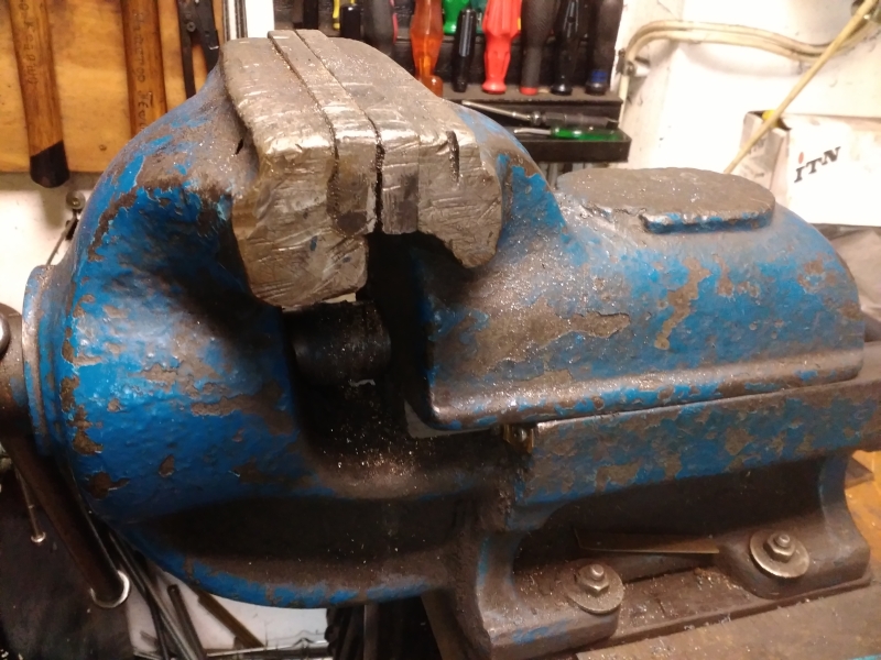

Ако цената според тебе е разумна, вземи го.
Това са този тип менгемета. Има луфт в лястовичата опашка.
И в китайските има луфтове, но там и гайката е слабо място.
koveslav - майстор
На последната снимка с №.....31 ясно се вижда,че има огромен луфт на лястовичата опашка/паралелите.Виж процепа/луфта в предния и задния край между горната и долната част.На това се дължи пропадането на едната челюст спрямо другата като се отворят.Захвата на това менгеме ще е нестабилен.Вероятно са намалили/фрезовали горния край на едната челюст,за да не надстърча над другата при затворено положение.А е започнала да надстърча в резултата на голямото износване на паралелите.Затова челюстите са различно широки-менгемето е нагласено за продажба.

Масово от този тип са все ръждясали...и почистени с телена камбанка,боядисани и готови да продажба. Ама ти си знаеш. Но луфта е огромен и не бих рискувал.

Точно защото е шлосерско,трябва да бъде с малък луфт.Сега ако опиташ да стегнеш детайл в това на снимката,ще разбереш че трябва зверски да натегнеш винта за да е стабилен детайла.Ако въобще детайла стане стабилен. Причината е,че вследствие на луфта,при стягането двете челюсти отдавна не застават успоредно,а се допират с долните си ръбове.С тези ръбове контактуват и с детайла-ако не вярвате,пробвайте.Става за дърводелство и въобще за пластични материали,но не и за железарски неща,ще ви скъса нервите.

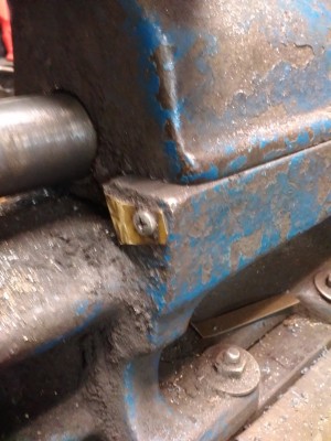

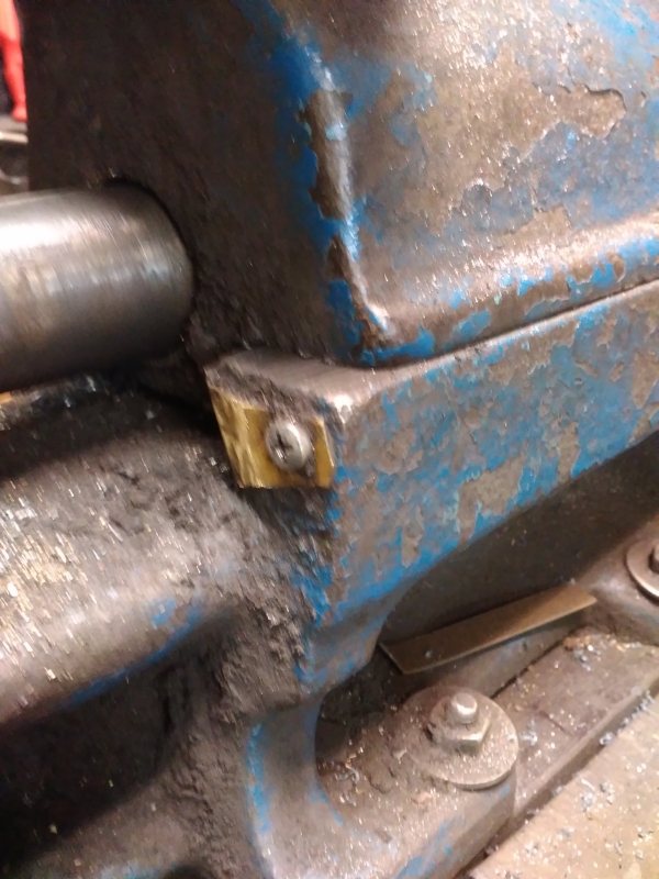

Ето това е моето менгеме ,което се ползува без прекъсване вече 15 г. и беше с луфт около 1,2мм при лястовичата опашка.Аз взех месингова лента и подложих на основата като я огънах и застопорих с винт към основата отпред и отзад.В резултат на което луфта стана десети от милиметъра ,което за дърто шлосерско менгеме си е екстра.Така че не се притеснявай от луфтове ,гледай да няма нещо спукано .Апропо менгемето ми бе завещано в окаян вид от предишните ползватели.Сега работи и пее, и аз си пея покрай него :mrgreen: .
