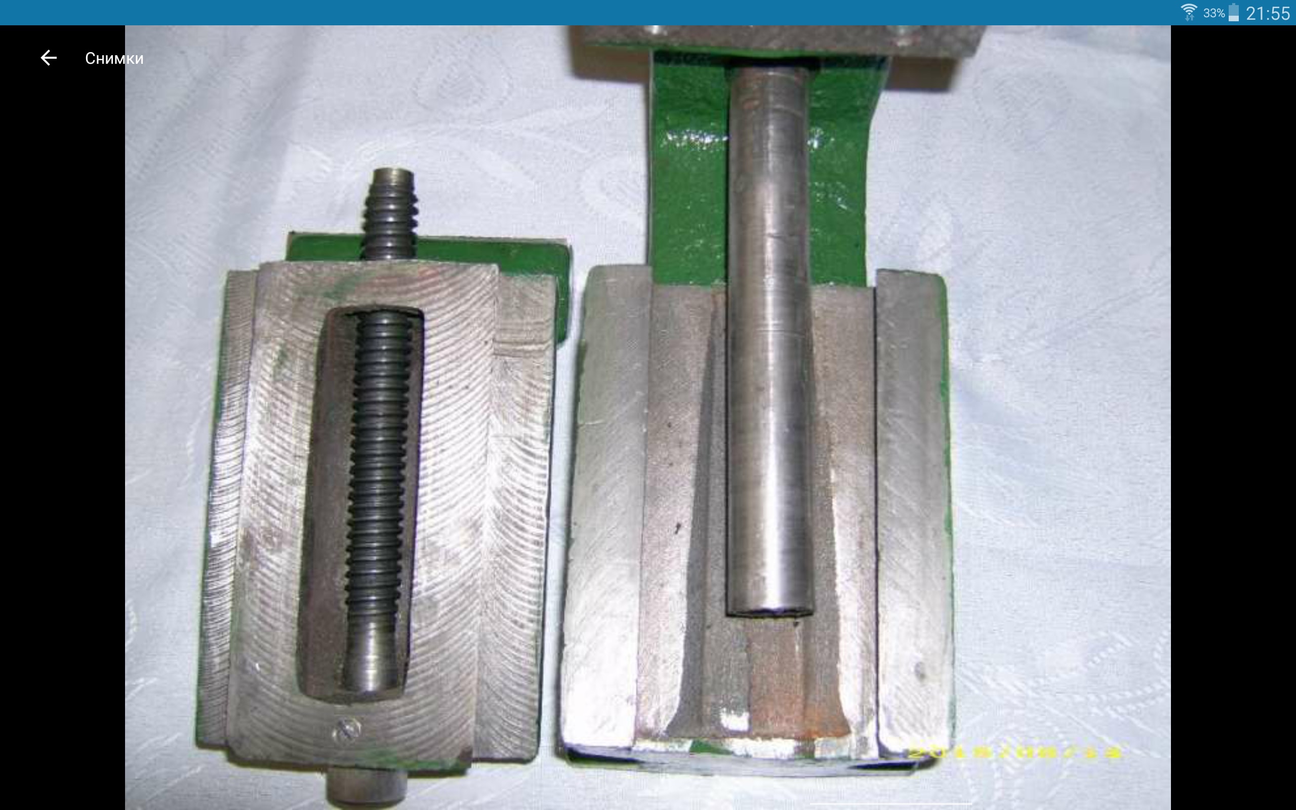

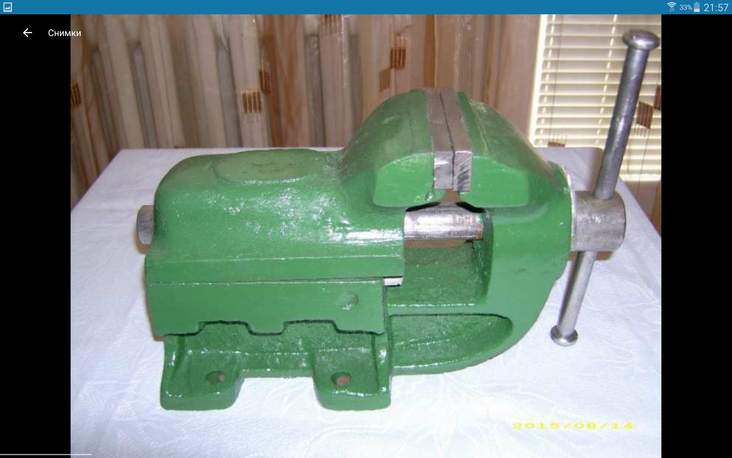

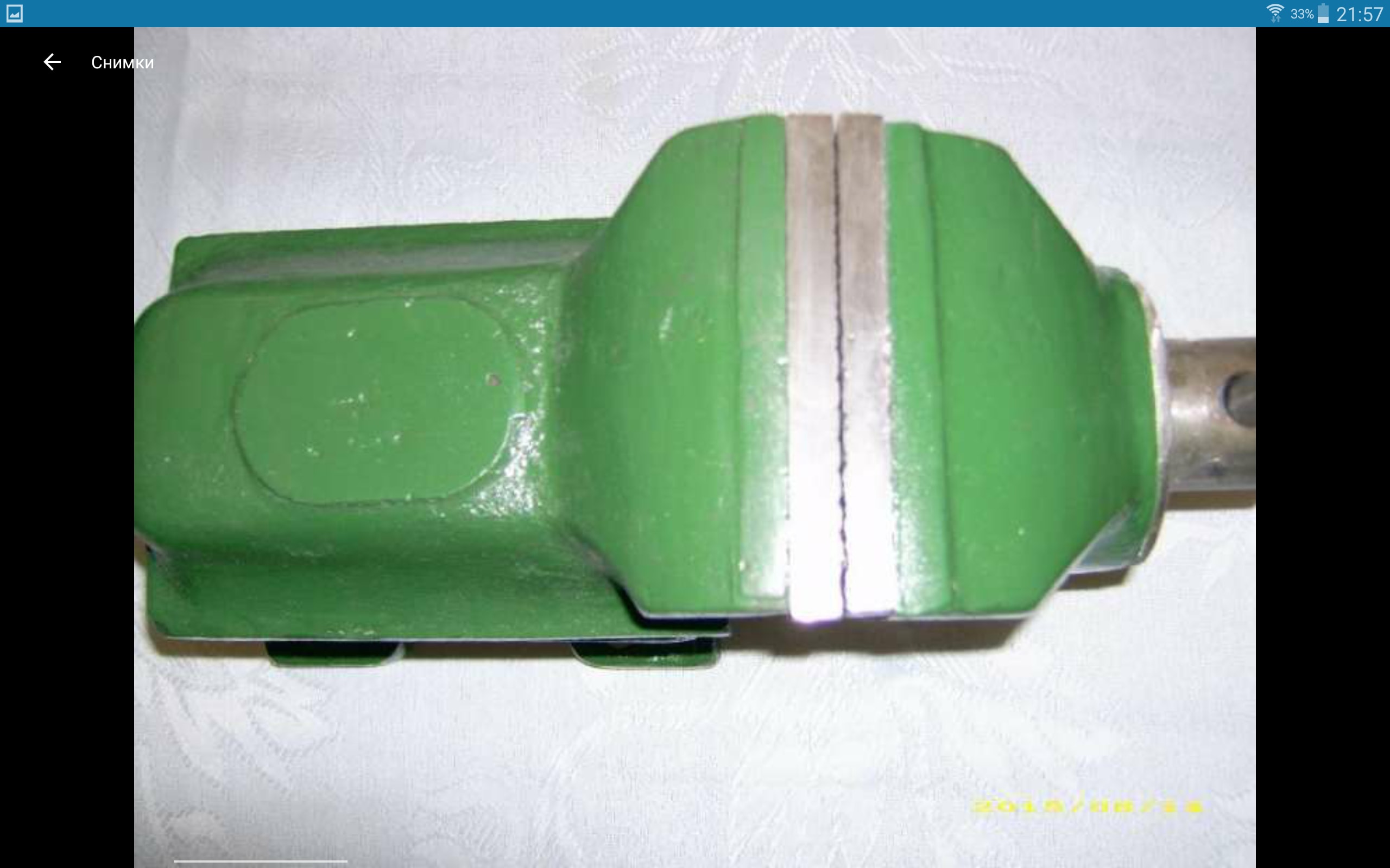

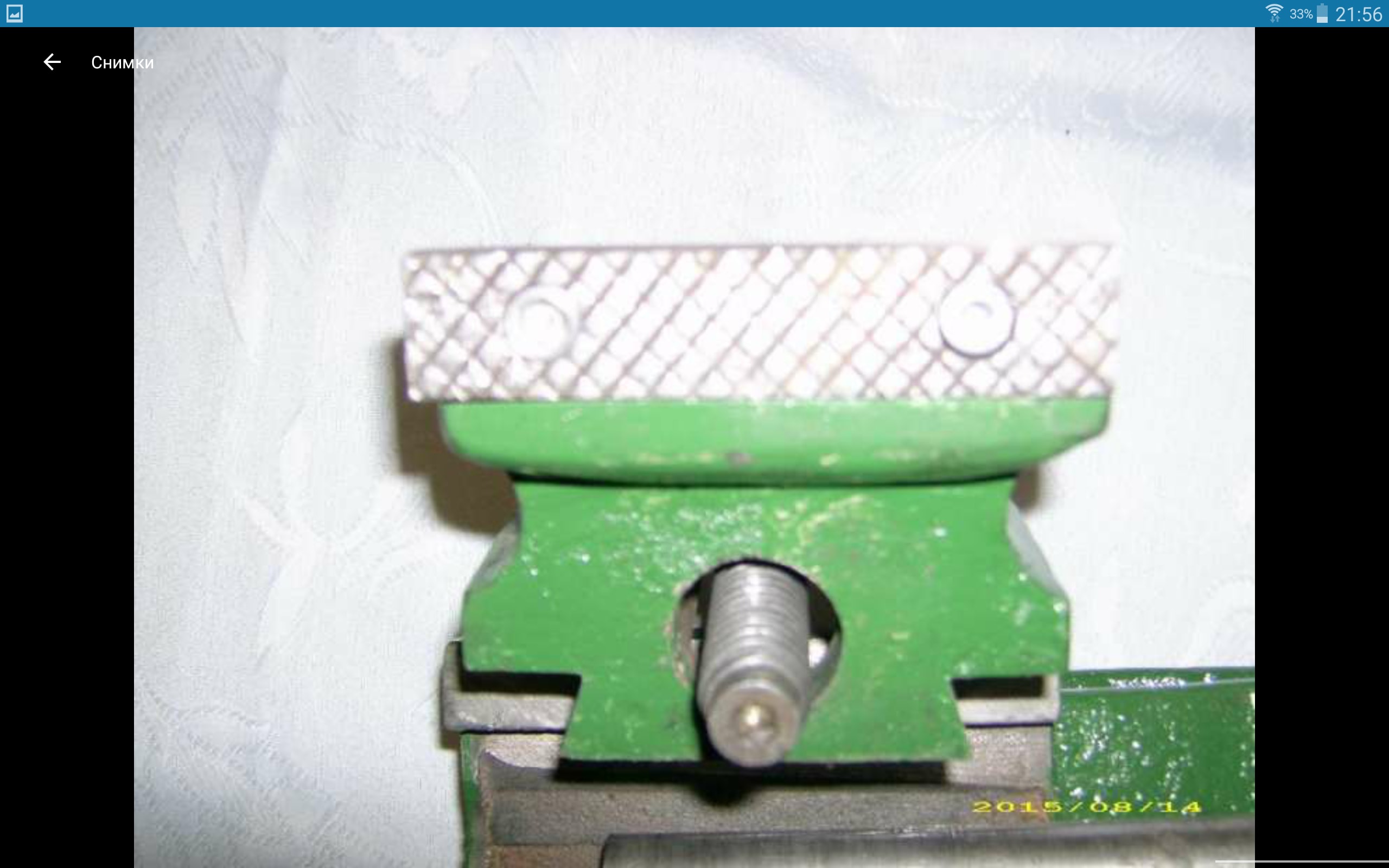

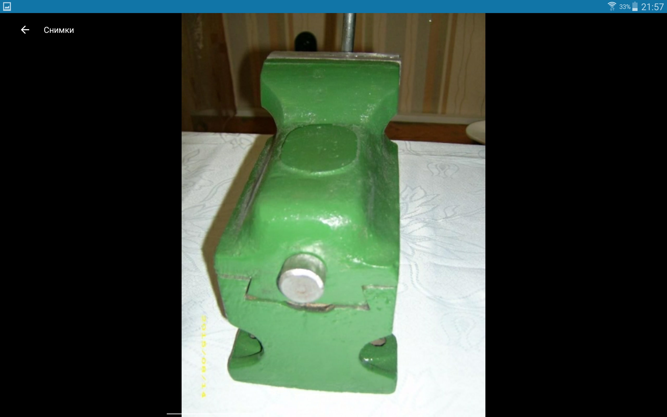

sun_17 - помощник
Отдавна съм мераклия да си взема едно запазено старо българско менгеме на прилична цена. Преди няколко дни си поръчах едно много запазено ( прясно боядисано) по olx, човека ме увери, че е в отлично състояние, единствения лек дефект бил разлика в челюстите - при разтваряне тези на подвижната част били по ниски, но при стягане се издигали и "захапката" се изправяла.
Прилагам няколко снимки от обявата с молба по-запознатите колеги от форума да споделят мнение. Интересува ме дали има някакъв скрит дефект менгемето, най-вече на първата снимка като се загледах наистина се вижда някакъв луфт между подвижната част и неподвижната, според вас приемлив ли е? Менгемето ще го използвам за любителски ремонти, но ми се иска да не се излъжа по лъскавия външен вид и да взема нещо, което ще се счупи бързо. Благодаря ви предварително!
